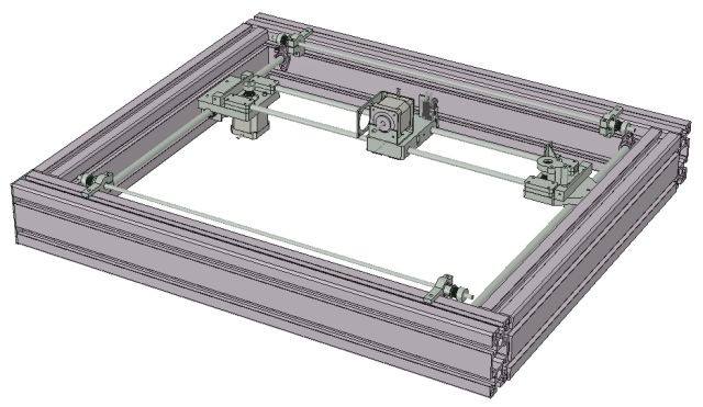

Parere su stampante 3D

Molto bello, complimenti
TardoFreak!
Quindi, l'estrusore si muove in X ed il piatto con il pezzo in Y? Ma con un'area di stampa così grande e muovendo anche il pezzo, non rischi di avere un'inerzia eccessiva che limiterà la velocità di stampa?
Ho visto comunque che i motori stepper funzionano abbastanza bene in parallelo. Ce ne sono due per il movimento verticale nella mia ed è una buona idea.
Invece io credo che (perlomeno sulla mia) il carrello orizzontale sia migliorabile. Ci sono quattro guide lineari che scorrono su due barre rettificate mantenute parallele. Il problema è che, data la tolleranza di stampa, le guide tendono a "grattare" un pelo sulle barre. Nel mio caso sono riuscito a ridurre il problema con il Dremel, ma comunque mi pareva qualcosa da migliorare.
Che tipo di estrusore vuoi utilizzare? Ci sono dei design abbastanza raffinati, come questo:
http://reprap.org/wiki/Wade's_Geared_Extruder
Se no, sulla mia mi sono messo a stampare e ieri sera ho sperimentato un po' con strati da 0,1 mm a bassa velocità (10 mm/s sui perimetri, 20 mm/s sugli riempimenti). Sono piuttosto contento, gli strati sono appena visibili ad occhio nudo!

Forse così si capisce meglio.

Molto bello! E' importante che la struttura sia solida perché si possa aumentare la velocità.
A riguardo degli slicer, mi sa che possono fare la differenza. Apro una discussione nuova, mi sa che ne vale la pena.

Per il primo prototipo ho pensato di eliminare la variabile della struttura.
In effetti assomiglia più ad una legatura in cemento armato che ad un telaio per una stampante 3d.
