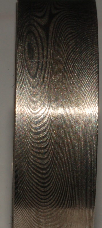

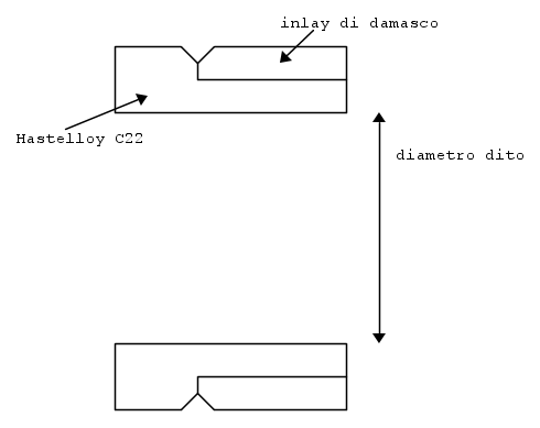

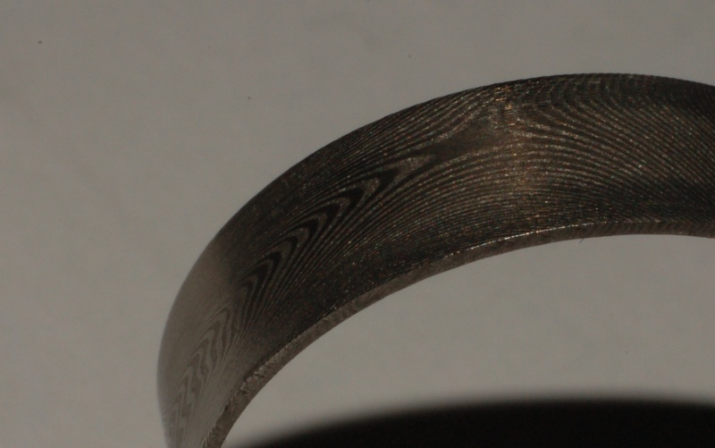

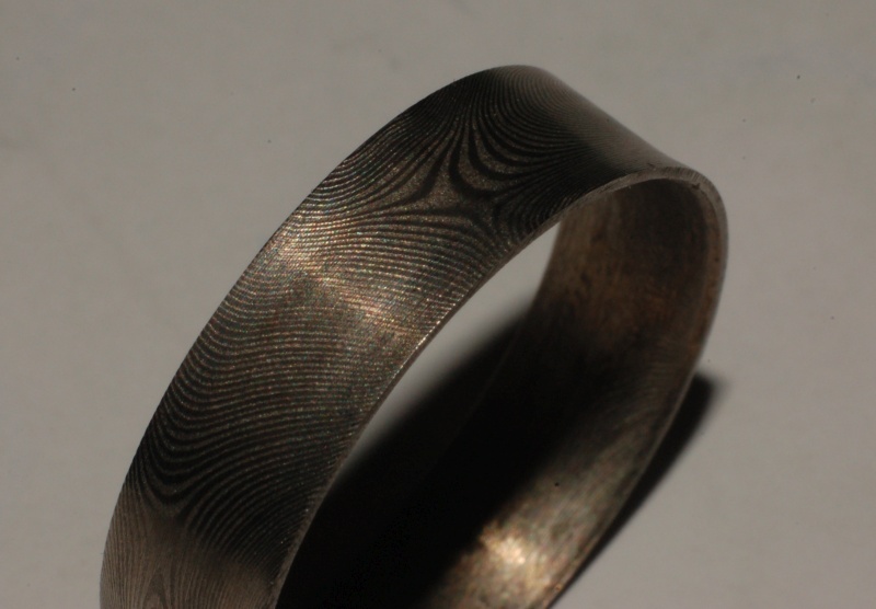

Questo era un inlay per un anello di acciaio damascato che avevo cominciato a fare. Il progetto era di fare una cosa del genere
Pensavo di montare il tutto con un accoppiamento forzato a caldo H7/s6, poi far brasare nella smussatura un filino d'oro da un altro vicino (non maestro, ma orafo :D ), per poi lucidare il tutto e fare l'attacco finale con acido concentrato.
Il vantaggio sarebbe stato che il C22 non si corrode nemmeno con una miscela di acido solforico e cloruro ferrico caldi, restando quindi bello lucente, l'oro rimane oro, mentre il damasco sviluppa un bel contrasto. Con l'accoppiamento H7/s6 mi risparmio epossidiche che alla lunga magari si staccano e non so come reagiscono ad acidi concentrati.
Il progetto non l'ho mai finito perché la persona a cui era destinato, dopo diversi anni, ha dimostrato d'appartenere alla categoria professionale di quelle persone il cui nome comune comincia con put e finisce con tana.
