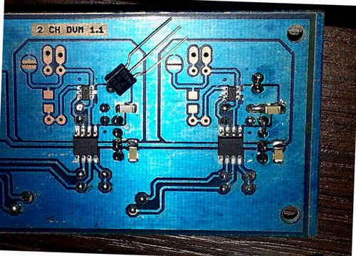

abusivo ha scritto:Ti faccio vedere anche come si sono ridotti i miei occhi!
Cambiamo argomento che qui, mentre la cecità galoppa, i componenti diventano sempre più piccoli!!!

edgar ha scritto:... i componenti diventano sempre più piccoli!!!
Ed io che pensavo che i componenti piccoli li davano solo a me!

abusivo ha scritto:Ed io che pensavo che i componenti piccoli li davano solo a me!
Macchè, guarda cosa hanno dato a me!!

[84] Re: LM723 questo sconosciuto ...
Messaggioda Foto Utenteabusivo » 8 mag 2020, 22:10
Miiii!
L'SMD, no io in confronto lavoro con il Caterpillar!
