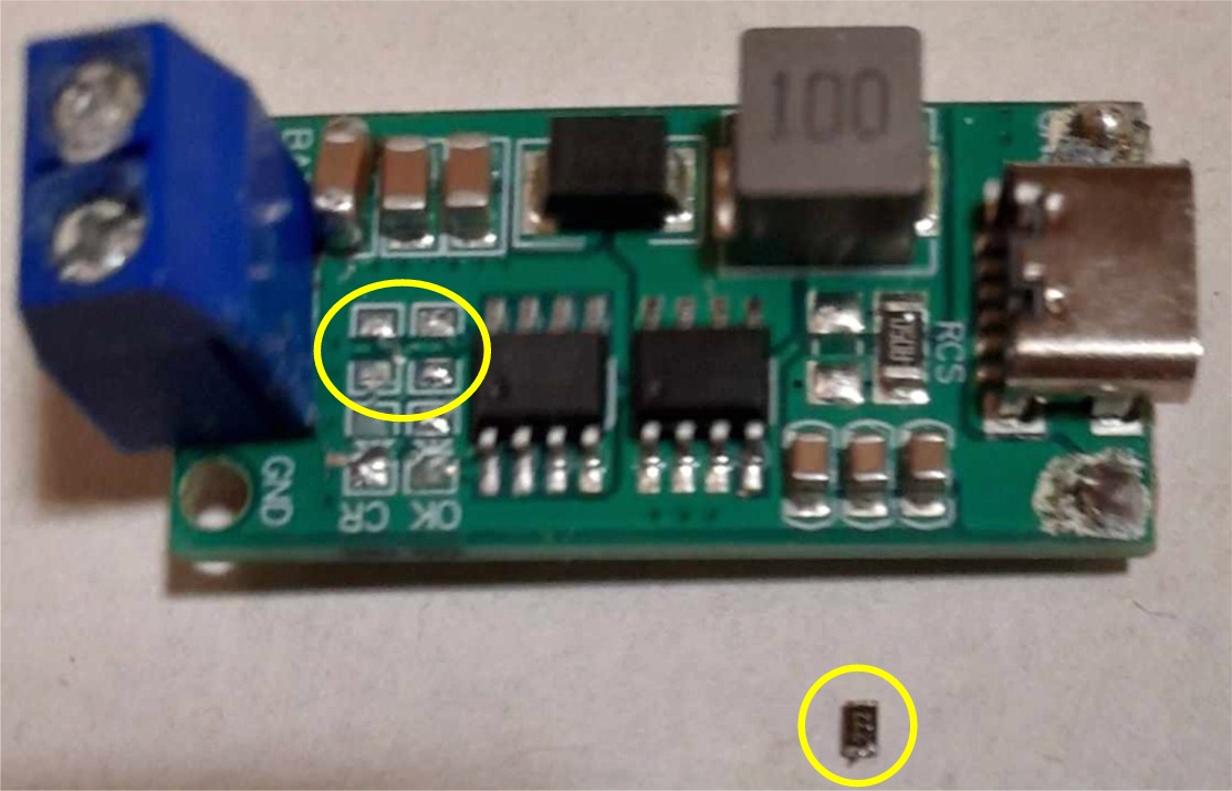

Salve ragazzi missione compiuta. L’intervento è riuscito e il paziente (PAD) è intatto.
La soluzione di dissaldare gli SMD con due saldatori si è rivelata ideale. Il componente SMD si dissalda rapidamente, senza sforzo e senza danni.
Ho recuperato uno solo SMD perché gli altri mi sono caduti. Il componente tende a rimanere attaccato alla punta di uno dei due saldatori e non ero interessato a recuperarli.
L’immagine non è eccellente ma è sufficiente per valutare la condizione dei pad operati. La PCB appare un po’ maltrattata ma è dovuto ai disperati tentativi di ieri di staccare i led con un solo saldatore, mentre la parte cerchiata è relativa all’intervento di oggi.
Domani se riesco cercherò di rimuovere i led dalla scheda di scorta e cercherò anche di saldare ai pad i cavetti per i led esterni che non è semplicissimo ma dovrei farcela.

Dimenticavo: tra un po’ cercherò di rimuovere i led. Non dovrei avere problemi però saldare i mini fili su quei piccoli pad non è poi così semplice. Non per l’intervento di saldatura ma per la tenuta. Resteranno attaccati quei fili? C’è anche il rischio di fare un corto e non vederlo, è tutto così ravvicinato.
Ma chi ha progettato quella scheda sarà stato sobrio?

[90] Re: Sostituz. batterie NiCd con batterie al litio
Messaggioda Foto Utenteclaudiocedrone » 18 apr 2025, 19:54
Ma quanto deve essere lungo il collegamento dei LED? Non sarebbe sufficiente la lunghezza dei loro reofori? Li isoli con dei tubicini e amen... in ogni caso non si può mai fare affidamento sulle stagnature per la resistenza meccanica, i fili o quel che sia vanno assicurati in qualche modo (anche solo termocolla) affinché non forzino sulle piazzole.
