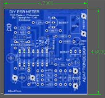

Non ci siamo proprio.
la scala 1:1 in realtà' non si basa sul passo 2,54mm,perché'non e' stampata da file gerber.ma come immagine fotografica.
l'unica cosa che puoi fare e' ridurre il formato,ma sarebbe utile un programma di fotoritocco,nel quale puoi ridimensionare l'immagine con passi di misura in mm.

la scala 1:1 non vuol dire niente,se il disegno non rispetta i riferimenti impostati dallo sbroglio del PCB.
puoi solo lavorare sull'immagine affinché' la dimensione delle piazzole corrisponda esattamente al layout dell'integrato DIP.
In termini spicci,la stampante non stampa immagini ma una serie di punti x,y impostati dal software.

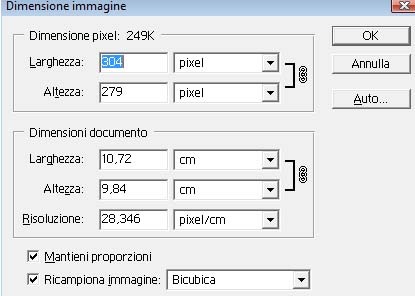

Messaggioda Foto Utentemario663 » 6 mar 2018, 22:20
Quindi in termini spicci basta andare su paint e impostare LxA = 48x47 mm come indicato in foto in basso a sinistra giusto?

Messaggioda Foto Utentestefanob70 » 6 mar 2018, 22:27
fai una prova,imposta la stampa nel formato 48mmX47mm e vedi le misure piazzando l'integrato sopra.
Occhio che la misura e' espressa in mm non in cm.

Messaggioda Foto Utentestefanob70 » 6 mar 2018, 23:09
Ho fatto una prova con Autocad.
In pratica ho disegnato un layout,e aggiunto dei punti(dot)al passo di 0,254mm,considerando la dimensione del PCB,utilizzando un immagine raster sovrapposta i conti tornano.
l'unico problema e' la fedeltà' dell'immagine.
pcb scala.jpg (29.4 KiB) Osservato 1894 volte
