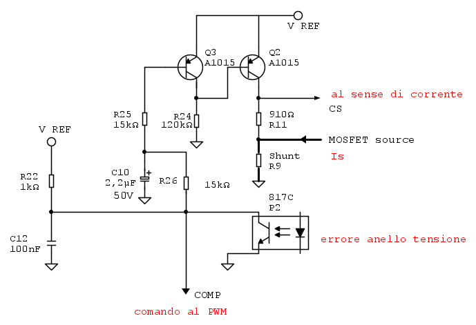

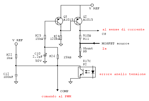

Dunque che cosa fanno Q2 e Q3 non è difficile, non che
Se ci troviamo in una condizione in cui la tensione di uscita non raggiunge il valore richiesto abbiamo che l'errore nel loop di tensione è elevato e questo spegne il LED nel fotoaccoppiatore P2.
Questo fa salire la tensione di comando al PWM che tende a VREF via il pull-up R22 1kΩ.
Se questa condizione permane per un certo tempo, nell'ordine di grandezza di
(R25||R26) C10 = 7.5kΩ x 2.2uF = 17ms
Q3 si spegne e questo fa accendere Q2 che a sua volta collega VREF=5V al pin di sense di corrente CS.
Ora, una tensione oltre 1V sul piedino CS inibisce l'impulso di uscita al gate del MOSFET bloccando di fatto il regolatore.
Il regolatore spento non può certo portare l'uscita al valore richiesto, e questo assicura che, ancora di più, il LED di P2 sia spento, la tensione di comando del PWM sia alta, Q3 spento e Q2 acceso.
Abbiamo cioè una reazione positiva che memorizza la condizione di blocco.
Questo per il come

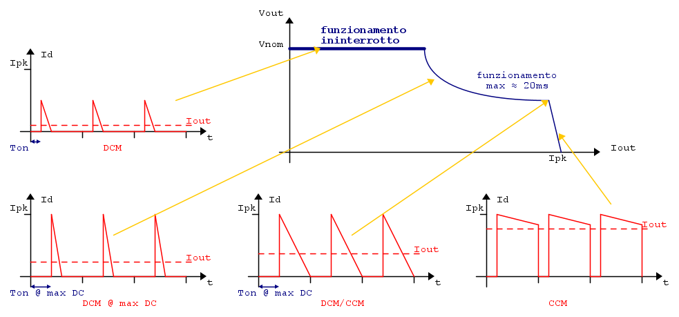

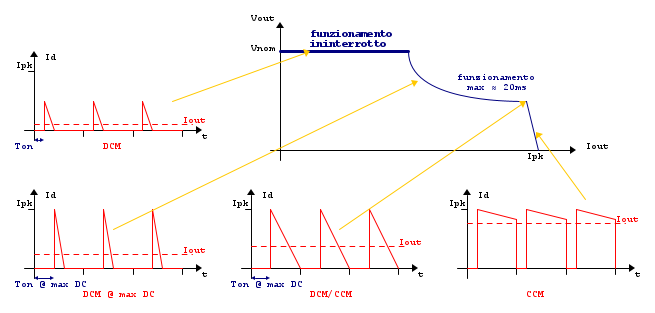

Un flyback current mode in DCM è praticamente un generatore di potenza costante controllato dalla corrente di picco del MOS.
Ogni ciclo l'induttore viene caricato ad una corrente definita, Ipk che corrisponde ad una certa energia che viene poi interamente trasferita al carico.
Ora se la tensione in uscita è al di sotto di quella nominale la corrente deve necessariamente aumentare per mantenere appunto la potenza costante.
Questa cosa non va fortunatamente avanti in modo indefinito, ad un certo punto la tensione in uscita non è più sufficiente a scaricare completamente l'induttore nel tempo di pausa tra un impulso e l'altro e l'alimentatore entra in CCM.
In queste condizioni gli impulsi di carica dell'induttore diventano sempre più brevi fino a quasi estinguersi e la corrente in uscita tende al valore Ipk.
N.B non confondere funzionamento ininterrotto/20ms nel senso della resistenza ai sovraccarichi con DCM/CCM nel senso del modo di funzionamento del flyback.
Nei flyback il rapporto tra corrente di picco e media è normalmente piuttosto elevato.
Dimensionare il tutto per tenere indefinitamente una corrente media molto più elevata è costoso ed anche tendenzialmente inutile a meno di non vendere (e far pagare) esplicitamente la possibilità di lavorare in quei tratti della caratteristica di uscita.
D'altra parte proteggere in modo da inibire completamente quelle zone realizza un alimentatore che va in protezione al primo spunto di accensione di un qualsiasi carico e lo rende poco usabile.
Forse, my two cents, dare alcune decine di millisecondi di possibile overload è una cosa ragionevole.

Ad ogni modo, grazie per la risposta super esauriente e anche per i grafici. E prima di farmi venire dubbi, voglio andare ad approfondire lo studio del DCM e CCM.
Al di là di questo, mi è sorta una domanda. Un maggiore carico, richiederà più corrente e quindi aumenterà anche la frequenza di switching. Quest'ultima è determinata proporzionalmente dalla tensione presente sul pin COMP?

In quel circuito la frequenza e` fissa, come si fa spesso negli switching. Il vantaggio di una frequenza fissa e` che si riescono a filtrare piu` facilmente i disturbi generati dal circuito. La tensione su COMP e` quella che determina la potenza di uscita, in particolare la massima corrente nell'induttore.
