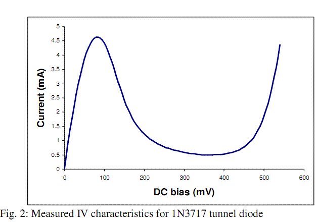

Diodo tunnel o diodo di Esaki
Il diodo tunnel ha una storia curiosa. E` stato inventato da Robert Noyce nel 1956, mentre lavorava agli Shockley Lab. Noyce porto` la sua idea al boss, Shockley, che gliela boccio` senza remissione e gli diede da fare altro.
Nel 1957, in Giappone, nei laboratori che sarebbero poi diventati Sony, un dottorando stava lavorando con transistori fortemente drogati, quando scopri` una conduzione anomala. Incuriosito cerco` di capire la ragione, riusci` a spiegare quel fenomeno e costrui` un diodo per verificare l'ipotesi, e cosi` nacque il diodo Esaki basato sull'effetto tunnel. I retroscena di questa curiosa storia si trovano qui [2].
Ovviamente quando nel 57 la storia venne fuori, Shockley si incazzo' un pochino, Noyce cambio` lavoro (quasi andata cosi` in realta` se ne andarono in 8 dagli Shockley Lab), andando a far partire la sezione semiconduttori della Fairchild. Il primo anno presso la Fairchild, Noyce non aveva le ferie, e se ne rimase al lavoro mentre gli altri erano in vacanza. E passo` il tempo inventando il circuito integrato! Anche Kilby alla Texas Instruments invento` il circuito integrato qualche mese prima, lavorando indipendentemente: entrambi sono riconosciuti come coinventori dei microcircuiti integrati.
Poi Noyce lascio` la Fairchild, insieme con Moore (quello della legge di Moore) e fondo` l'Intel nel 1968...
Gli anni 56-57 sono stati molto prolifici: diodo Esaki, per il quale Esaki ricevette in Nobel nel 73, circuito integrato, Kilby ebbe il Nobel ne 2000, Noyce no perche' mori` nel 1990, General Electric venne fuori nello stesso anno con il diodo controllato (SCR). Di queste tre invenzioni, una direi che sia abbastanza usata (il circuito integrato), l'SCR sta cominciando a perdere terreno nei confronti di IGBT e MOS. Il diodo tunnel in realta` non e` mai stato un successo commerciale.
All'annuncio del diodo tunnel il mondo elettronico fu molto entusiasta: era un dispositivo che poteva amplificare e oscillare a frequenze incredibili per l'epoca (centinaia di megahertz o gigahertz), si poteva fare una logica estremamente veloce... Ma sfortunatamente il diodo tunnel era un diodo, con due soli terminali, e fare un amplificatore con due terminali soltanto a disposizione non e` la cosa piu` semplice.
Inoltre il diodo tunnel non era in grado di sviluppare molta potenza, le caratteristiche elettriche non erano molto stabili perche' si richiedevano drogaggi enormi, al limite della solubilita` e giunzioni brusche. In alcuni casi sono stati usati commercialmente, ma e` sempre stato un componente di nicchia. Una delle difficolta` e` che in pratica non componenti integrabili in un circuito con altri componenti, quasi tutti i diodi tunnel sono al germanio o con altre coppie di materiali. Diodi tunnel al silicio esistono, ma non mi pare siano mai andati in produzione.
Alla fine degli anni 60 sono diventati disponibili componenti piu` veloci e ripetibili, a tre terminali (transistori veloci, gia` sentiti nominare? :)), e il diodo tunnel ha finito la sua non eccelsa carriera. Attualmente se ne trovano ancora in vendita, credo ci sia un solo produttore, i costi sono di svariate decine di euro ciascuno.
Da notare invece che l'effetto tunnel in microelettronica e` ampiamente sfruttato: tutte le memorie flash sfruttano l'effetto tunnel per memorizzare e cancellare i bit.
Senza stare ad andare nei dettagli del semiconduttore degenere con i livelli di Fermi che entrano nella banda di valenza e in quella di conduzione, la caratteristica tensione corrente che risulta e` in questa figura [3]:
Il diodo comincia subito a condurre, la corrente sale fino a
, poi verso i
di tensione diretta scende fino a
(e qui bisogna decidere dove si considera finita la caratteristica sfruttabile) che raggiunge verso i
. Questa corrente e` dovuta al tunneling attraverso una barriera molto stretta. Oltre i
la corrente riprende a salire a causa del normale comportamento del diodo.
La zona a resistenza negativa ha una resistenza media pari a
Da questi numeri si puo` vedere la principale limitazione del diodo: la resistenza negativa si estende solo per una variazione di circa
, che e` piu` o meno la massima tensione picco picco che il diodo puo` trattare amplificando. La potenza in gioco vale quindi
La potenza negativa indica che e` in uscita dalla resistenza, ma e` proprio pochina! Inoltre i parametri parassiti del diodo, la sua capacita` in particolare, va ad interferire nel progetto degli oscillatori in modo non prevedibile, ed e` praticamente impossibile costruire un oscillatore ad una frequenza precisa.
