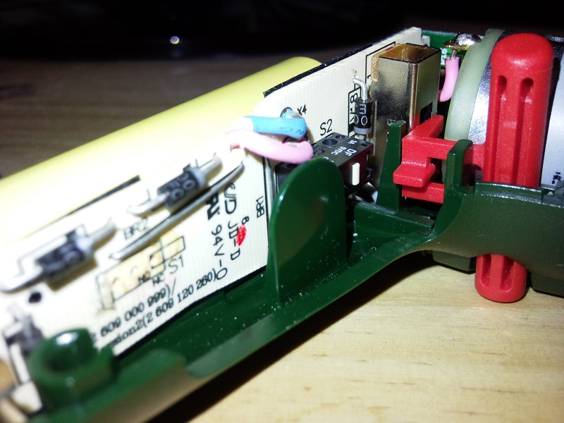

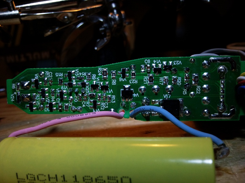

Messaggioda Foto Utentesandroz84 » 16 mar 2012, 19:34
Questa è del mio, lato componenti SMD e lato senza pulsante del led:

Messaggioda Foto Utentemarco438 » 16 mar 2012, 21:25
Dalle foto non si riesce a vedere niente del circuito interno.
sorry

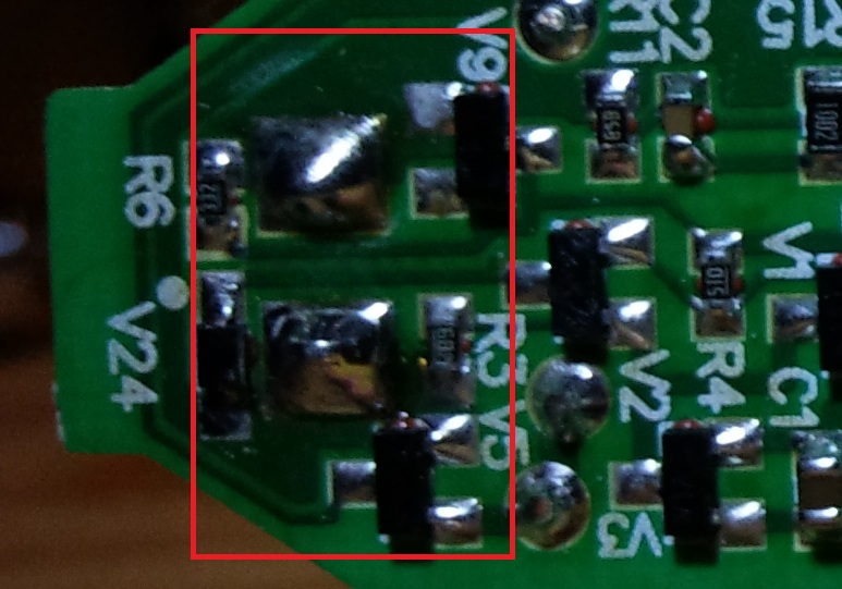

Messaggioda Foto Utentesandroz84 » 17 mar 2012, 12:39
Il problema è che faccio fatica a vedere ad occhio nudo le sigle dei componenti, l'unico sarebbe postarle ad 8mpx usando un sito di image hosting.
Comunque come dicevo il corto tra il positivo è avvenuto in questa zona:
I due pad più grandi centrali sarebbero il connettore di carica.
Dei due componenti a 3 pin non riesco a trovare un datasheet:

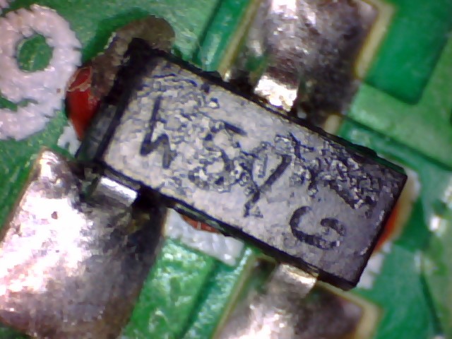

Messaggioda Foto Utentesandroz84 » 20 mar 2012, 14:10
Sono arrivato ad un vicolo cieco, praticamente ho testato tutto tranne i componenti di cui non riesco a trovare nessuna informazione.
Ho fatto delle foto in ordine dal basso a salire di tutti i componenti a me sconosciuti:
