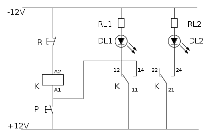

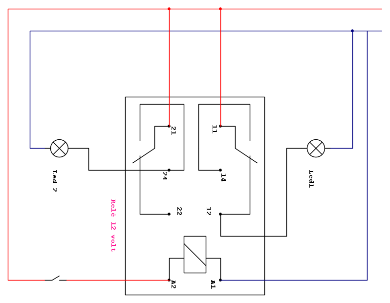

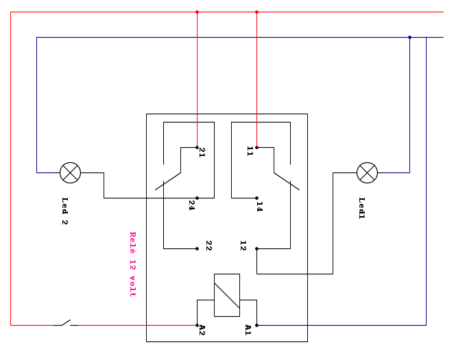

vorrei chiedere se lo lo schema allegato può avere vita o è tutto errato?
Vorrei far si che all accensione di un led si spegnesse laltro e viceversa

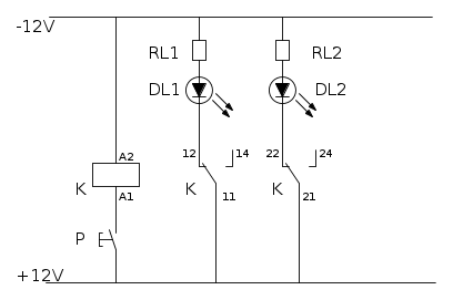

così come hai realizzato lo schema, ad ongi pressione del pulsante P si eccita il relè fintanto che rimane il pulsante P pigiato,e si spengeranno entrambi i diodi led (collegati con contatto NC in serie all'alimentazione),ed al rilascio del pulsante P il relè torna nella sua condizione di riposo e di contatti anche chiudendo il circuito di alimentazione dei due diodi che si accenderanno nuovamente:
il tuo schema in versione più comoda ...
in sostanza, manca la ritenuta del relè, che consente a questi di rimanere eccitato ogni qualvolta si pigia il pulsante P (NO), e ritornare alla condizione di riposo quando si pigia il pulsante di reset R (NC):
così, DL1 è acceso, premendo P cambio accendendo DL2, e premendo R ritorno nella condizione iniziale...

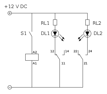

Se non ho preso fischi per fiaschi, a me sembra che Foto Utenteilluminor volesse fare una cosa di questo tipo:
Se S1 è un normale interruttore, finché questo è aperto il relè non sarà eccitato, il LED 1 sarà acceso e il LED 2 spento. Chiudendo S1, si ecciterà il relè, si spegnerà il LED 1 e si accenderà il LED 2.
Certo... dipende dal tipo di relè.
