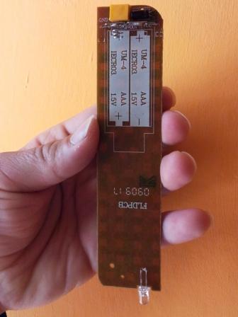

Salve Ragazzi!
Stamattina il telecomando (BH-6011A(1) ) del mio decoder DVB-T E7802R ha smesso di funzionare cioè non cambia i canali...però ho notato una cosa strana cioè se inserisco le batterie e con la fotocamera del mio cellulare riesco a vedere il led (diodo) sempre acceso (vedi foto) quindi la corrente passa..cosa potrebbe essere la causa del suo non funzionamento .

Potrebbe essere che il led acceso voglia dire che vi è emissione IR ma nessuna informazione.
Il led dovresti vederlo lampeggiare (se fosse modulato)
Cioè mi spiego meglio:
- presenza di portante (quindi OK)
- nessuna informazione (mancanza di modulazione)
Hai verificato le "solite" cose ?
Cioè:
- saldature
- risuonatore ceramico
- micro interruzioni nel PCB (circuito stampato rotto)
- coca-cola ed altro rovesciato sul telecomando
- etc. etc.

Inanzittutto grazie per i tuoi consigli =) comunque infatti questa cosa mi dubita è che provando con il telecomando di un altro decoder usando la fotocamera del cell solo quando pigio il tasto emette informazione è lampeggia...mentre il suddetto resta il led acceso senza che tocco nnt!! e non trasmette nessuna informazione!!ho controllato le saldature e sembrano tt ok!forse papà nell'aprirlo ha rotto qualche pista sul circuito..ma una pista rotta comunque il diodo si comporterebbe comunque così? inoltre il risuonatore ceramico lo posso testare in qualche modo? sè si come? grazie mille

Ma allora hai qualche pista in conduzione !
Non puoi inserire (caricandole su EY) delle foto del telecomando smontato ? (entrambi i lati)
In linea di massima potrebbe esserci qualche ossidazione causata o da liquido fuoriuscito da batterie semiscariche oppure causata da umidità o acqua entrata nel telecomando.

giorgio25760 ha scritto:Non puoi inserire (caricandole su EY) delle foto del telecomando smontato ? (entrambi i lati)
Non mè le fa inserire dice che sono vietati i server esterni! :(

Messaggioda Foto Utentemario663 » 9 mag 2014, 16:41
eccole =)
