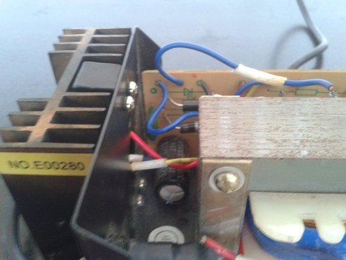

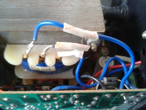

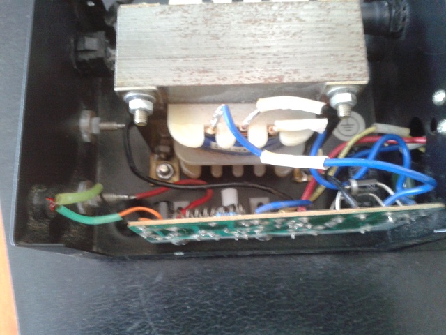

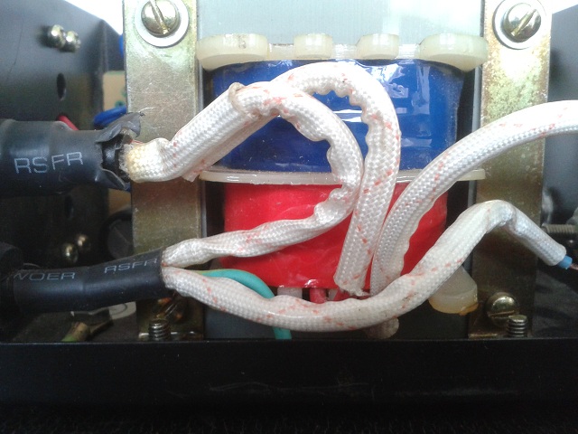

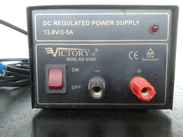

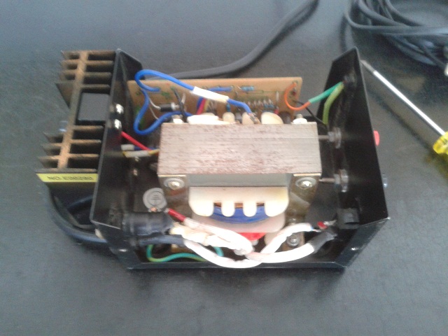

Salve a tutti. Rovistando in magazzino tra scatole di cavi e varia attrezzatura elettrica ho trovato un vecchio (ma forse non così tanto) alimentatore Victory-e MOD.AE-050F DC REGULATED POWER SUPLLY da 13.8V 3-5A. Quando però l'ho collegato alla presa di corrente ho constatato che non funziona. Dopo averlo aperto ed esaminato ho scoperto che il primario è alimentato ma dal secondario non esce alcuna tensione. Secondo voi è guasto il trasformatore oppure c'è qualcosa che non sto considerando?
Allego le foto.
Grazie.

Foto da altre angolazioni.

Sei certo che il primario del trasformatore sia alimentato? Come fai a dirlo? Vedo un fusibile, in che stato è?

Il fusibile è integro e il primario è alimentato perché con l'ormai famoso tester ho potuto misurare la tensione alternata che va all'interruttore e da li entra ed esce dal primario per poi passare sul fusibile ed uscire (tensione misurata 230V circa).

Perfetto, ora misura in portata ohmmetrica se il primario del trasformatore è integro, dovresti misurare qualche decina di ohm. O_/

gammaci ha scritto:Perfetto, ora misura in portata ohmmetrica se il primario del trasformatore è integro, dovresti misurare qualche decina di ohm. O_/
Prima togli l'alimentazione al trasformatore.

Purtroppo misuro resistenza infinita.

1k son troppi, mi sa che è defunto il trasformatore. Ho un trasformatore simile e misura 34 ohm, uno piccolino da votivi 180 ohm. Idee ?

Ho corretto la misurazione che risulta essere infinita. :(
