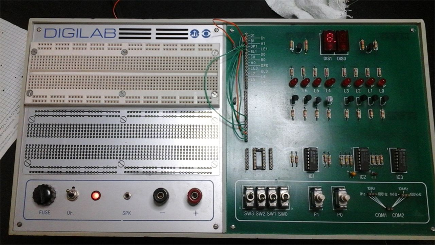

Salve a tutti.
Ho reperito una vecchia basetta sperimentale, la Digilab, che veniva fornita con i corsi di Scuola Radio Elettra, purtroppo non ho indicazioni sul come usarla, a parte ovviamente le più semplici e intuitive tipo la basetta millefori, accensioni led etc... però mi piacerebbe usarla a fondo, c'è nessuno che può aiutarmi?
Ringrazio anticipatamente sperando di aver azzeccato il forum giusto, e allego un'immagine presa dalla rete.
Digilab Scuola Radio Elettra
Cordiali saluti O_/

Di primo acchitto mi sembra di vedere un generatore di bassa frequenza,credo sinusoidale:
1Hz-10Hz-100Hz-1KHz-10KHz (bassa frequenza)
la foto e' un po' sovraesposta e non riesco a leggere bene la serigrafia,ma sicuramente puoi realizzare dei semplici circuiti digitali,quali Contatori..Flip Flop....
C'e' anche l'uscita speaker se ci colleghi una cuffia puoi sentire acusticamente la frequenza del tono generato dall'oscillatore.
disponi di altro materiale?

stefanob70 ha scritto:...mi sembra di vedere un generatore di bassa frequenza,credo sinusoidale:
Visto che la scheda si chiama digilab, sarei portato a pensare che siano onde quadre, con i livelli logici della scheda.
Foto Utentepoggioventoso, quali sono gli integrati presenti sulla scheda?

Per quanto riguarda il generatore in effetti stefanob ha azzeccato, era insieme a un tester Novotest e un ICE 680r IV, i due però non funzionanti a prima vista, ma sinceramente ancora devo controllarli bene, l'ICE soprattutto è strano non funzioni, è praticamente immacolato, l'ho aperto ma sembra tutto in ordine, niente aria di sbruciacchiamenti, pensavo fosse lo strumento ma siccome ne ho uno bruciato nel circuito abbandonato da anni, ho provato a intercambiare lo strumento ma non dà segni di vita, controllerò uno dei diodi.
A grandi linee qualcosa l'ho già capita del Digilab, la millefori a incastri ovviamente già ne uso una, ma questa fissata sul pannello con connessioni e tensioni a portata di mano è davvero utilissima, va a capire perché non abbia mai pensato a un pannello fisso, tra l'altro ho a disposizione 5v su tre connettori etc... ho difficoltà a capire però coi pulsanti, switch e i connettori con Hz e kHz, per frequenze da testare sui display sicuramente, ma credo anche per altri valori.
Gli integrati da sinistra a destra sono così marcati, che comunque andrò a cercarmi le caratteristiche in rete
P8684 - MN74C00N
P8652 - MN74C14N
P8508 - MN74C74N
certo con un po' d'istruzioni avrei vita più facile, visto che non sono esperto, anzi.
Premetto che funziona tutto, è nuovissima e aveva ancora la pellicola, solo 4/5 connettori in basso mancanti, forse un urto ma facilmente ripristinabili, e mi piacerebbe sfruttarla, veramente simpatica, appena posso mando qualche foto più dettagliata.

comunque quegli integrati sono:
P8684 - MN74C00N --- >4 NAND a due ingressi
P8652 - MN74C14N --- >6 NOT a trigger
P8508 - MN74C74N --- >2 FF di tipo D.

IsidoroKZ ha scritto:Visto che la scheda si chiama digilab, sarei portato a pensare che siano onde quadre, con i livelli logici della scheda.
hai ragione! ;-)ho detto una sciocchezza. :roll:
