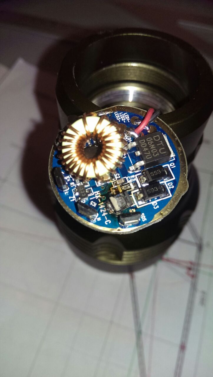

Ciao a tutti, spero di essere nella sezione ma soprattutto nel forum giusti!!!
Ho acquistato in internet una torca LED subacquea costituita da 5 CREE XM-L2 con interruttore magnetico posizionabile su Off, Low, High, SOS.
Appena inserite le batteria, 2x Ultrafire GH 26650 6800 mAh da 3.7V, è bruciato qualcosa nel circuito visibile in foto allegata, si nota dall'alone nero e dal componente bruciato/scoppiato.
Circuito
Ora la mia domanda è: qualcuno sa riconoscere o dedurre cosa sia il componente? è di fondamentale importanza o posso fare un ponte?
Nel caso come è possibile riutilizzare i led? Dato che il venditore sta per mandarmene una nuova.
Grazie a tutti

Messaggioda Foto Utentesimo85 » 23 mar 2015, 23:30
Bel casino... I LED non si vedono ma magari li potrai recuperare..
Il componente bruciato io non riesco a riconoscerlo. Nemmeno si vede la sigla.
La bobina ed il toroidale invece sembrano essere in forma. Sarà un mini DC/DC..

Scusa la mia ignoranza, ma nei vari post che si trovano in internet di come costruire una torcia a led ci sono solo restistenze in linea con i LED, come mai qui tutta sta roba? Sono riuscito solo a riconoscere gli interruttori magnetici, quelli in piedi sul bordo per farmi capire

A meno di non aver inserito le batterie al contrario, era presente un difetto di costruzione nell'oggetto. Se lo hai appena comprato spediscilo indietro per la sostituzione.
Il motivo probabile per cui c'e` tutta quella roba e` che quella e` una torcia con un circuito "serio" che alimenta i led a corrente costante che non cambia quando le batterie si stanno scaricando e che non dissipa cosi` tanto come le resistenze, offrendo cosi` una autonomia superiore a pari luce e batterie. Inoltre offre dei modi di funzionamento che con le sole resistenze non riusciresti ad avere.

Si ma infatti me ne spedisce un'altra, però a sto punto dato che mi rimane anche questa volevo provare a sistemarla... Se provo a fare un ponte dici che rischio di bruciare i led?

Non lo so. Probabilmente se cortocircuiti il componente bruciato si brucia qualcos'altro, che potrebbero anche essere i led.

compra lo stesso circuito su Dealextreme e rifai la torcia.
con il modello esatto del led e le sue caratteristiche tecniche puoi scegliere tra le decine di circuiti già fatti adatti all'applicazione , io ho fatto così per una torcia autocostruita con 3 led SEOUL da 10W
provo ad aiutarti.Da quello che dici i led sono questi :
http://www.cree.com/LED-Components-and- ... /XLamp-XML
3,1V di tensione di alimentazione e 3A di corrente nominale.
un esempio potrebbe essere questo
http://www.dx.com/p/5v-8-4v-2000ma-3-mo ... REa1COG9yU
( anche se fornisce solo 2000mA )
cercando a lungo puoi trovare altro , io stamattina non ho molto tempo

devi prima capire come sono collegati i LED: se in serie il circuito non stabilizza solo la corrente ma alza pure la tensione, potrebbe essere uno step-up..

sicuramente sono in serie, 3A per ognuno dei led , 5 led , sarebbero 15A, ingestibile per un circuito del genere.
