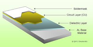

Ciao, stai parlando di "Thermal Clad Aluminum PCB" o simili?
se si ho una discreta esperienza in merito; qualche consiglio di potertelo dare.

Ciao Alberto,
grazie per l'interessamento!
Perdonami ma è la prima volta che sento il termine "Thermal clad alluminium PCB", ma a naso penso di si.
In pratica ho un circuito flessibile incollato su una base di alluminio , che fa sia da supporto per la lavorazione SMT sia da dissipatore termico per i componenti montati sopra.
Una volta "spannellate" le PCBA devo piegarle, lasciando i componenti sul lato esterno della piega.
Penso che basti una banale pressetta, che agisca su zone non popolate, ma esperienza zero.

GianluigiSarais ha scritto:...è la prima volta che sento il termine "Thermal clad alluminium PCB", ma a naso penso di si.
E' il nome del prodotto commerciale Bergquist che è un' azienda leader del settore (del film adesivo), ormai questo termine si usa spesso in senso generalizzato.

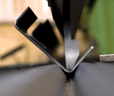

Il problema non è creare la macchina; basta fare una cosa così circa:
Con i gradi che occorrono.
Il problema sta nel farlo senza rompere nulla, visto che mi pare di aver capito che i componenti sono già tutti montati.

Si, la macchina è quella, poi stiamo parlando di allumino da 0,8mm, quindi non serve un maglio da forgia.
Altrettanto certo è che sarebbe più facile con dei cavi, ma il discorso è legato ai costi (maledtti sempre quelli
La nostra azienda progetta e assembla la scheda, ma anche stampa l'involucro plastico e accoppia la pcba.
Nel calderone delle lavorazioni e dei costi la soluzione di piegare la PCB è la più conveniente...manca la macchina di piega, che ci sembra tecnologicamente " semplice". Aggiungi poi che se va dritta diventa uno standard per progetti futuri.

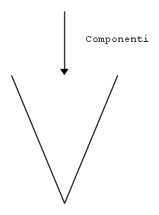

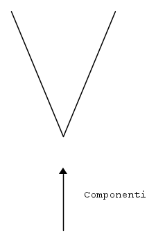

Allora come dicevo il problema principale sono i componenti, che si dovrà fare in modo che non si rompano con la piega.
Le uniche soluzioni che mi vengono in mente è prima fare la piega e poi saldare i componenti;
oppure prevedere nella zona di piegatura uno spazio libero privo di componentistica.
Un'altra cosa non mi è chiara; i componenti da che parte sono messi?
A
B
A
B

La scheda esce da un processo SMT, quindi i componenti vengono saldati prima.
I componenti saranno INTERNO piega ( prima ho erroneamente scritto esterno), quindi la base in alluminio potrà essere spinta tranquillamente verso il coltello.
Le piste non sono a contatto del coltello, lasciamo una finestra di allumino dove il poliammyde può fare la sua ansa.
I nostri fornitori tradizionali per macchine di "depaneling" non hanno esperienza, noi nemmeno, sicuramente faremo un macchinario prototipo e studiamo cosa accade.
Nel frattempo che facciamo danni,se qualcuno potesse darmi una dritta l'ascolto volentieri.
