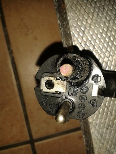

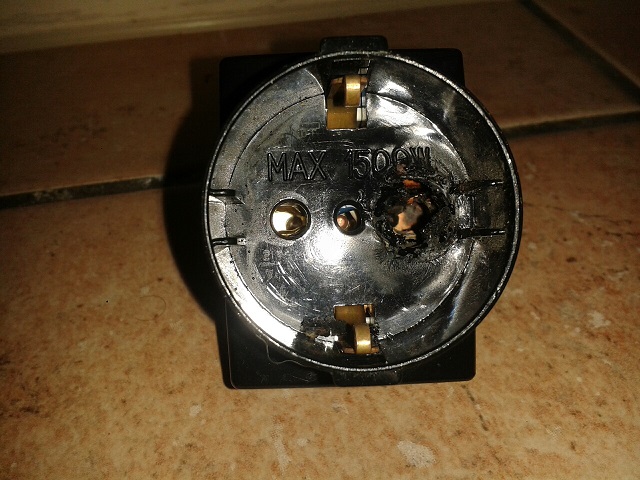

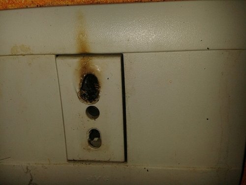

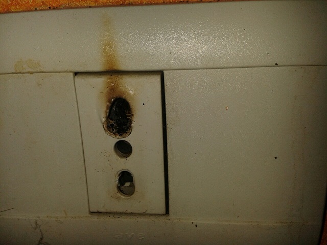

Ciao a tutti e grazie in anticipo per qualsiasi suggerimento vorrete darmi.
Sarò breve e incisivo... allego 3 foto di come ho trovato una presa di corrente collegata a lavastoviglie. Premetto che ho appena traslocato e i proprietari di prima dovrebbero averla usata almeno per 5 anni.
Ultimamente il salvavita scattava a random ( 4/5 volte alla settimana ) e la pompa della lavastoviglie sembrava girare in maniera " affaticata " ( passatemi il termine ). Oggi ho sentito odore di bruciato ed ecco qua il risultato....
Per quanto... secondo voi il problema risiede nella lavastoviglie oppure cambiando prese e cavi posso pensare di risolvere la cosa?
grazie per l'attenzione

cambiando spina e presa risolvi !
Sostituisci la spina mettendone una da 16A italiana e di conseguenza metti una presa " di marca " da 16A non bi-presa.
Questo se usi il punto solo per la lavastoviglie.
La lavastoviglie è fuori garanzia?

E' frequente questo guasto, vengono ad esserci tre contatti , fra presa,adattatore e spina schuko, che basta che ce ne sia uno poco buono che si arriva a questo.
Stringi bene i fili sia sulla presa che sulla spina, controllando che non ce ne sia sbruciacchiati o di colore scuro, dovresti almeno scartarli con cartaVetrata.

Gli adattatori andrebbero evitati con carichi importanti.

Ti do pienamente ragione Foto Utente6367, ma è difficilissimo trovare delle prese schuko e togliere la spina, si va a perdere la garanzia e a volte non reggono nemmeno le nostre, ma il brutto è che a volte vengono usati adattatori con schuko + 2 prese e ci attaccano anche il forno :(

Basterebbe montare direttamente prese schuko come si fa in Europa continentale e con del resto "raccomanda" la CEI 64-8 (cap. 37).
