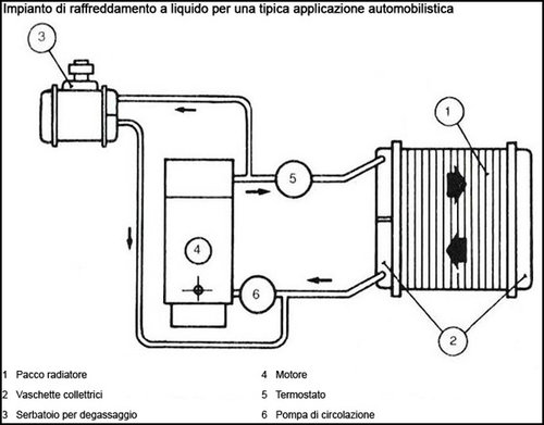

Messaggioda Foto Utentelodovico » 2 mar 2017, 16:45
ciao a tutti, grazie, vi spiego il contesto
la vaschetta in pressione in oggetto è la vaschetta di espansione dell'auto,
normalmente piena per metà di liquido di raffreddamento
causa una microfessura nella guarnizione della testata (o nella testata stessa), nel circuito di raffreddamento entra gas di combustione
l'effetto è che nella vaschetta di raffreddamento si genera una sovrapressione, che normalmente si sfoga attraverso al tappo della vaschetta, che è tarato a 1.5 bar (credo)
lo sfiato è una miscela di vapore di liquido di raffreddamento e gas combusti, e l'effetto è che dopo qualche centinaio di km la vaschetta si svuota, e sono costretto a fermarmi e riempirla di nuovo
quello che vorrei fare è sostituire il tappo con un tappo/filtro in modo da far sfiatare solo i gas, trattenendo il liquido.
oppure mettere qualche sistema di condensazione che mi consenta di riciclare il liquido e reimmetterlo nella vaschetta (ad esempio attraverso una pompetta).
secondo voi è possibile?
come si può fare?
grazie!

Messaggioda Foto Utentelodovico » 2 mar 2017, 17:50
ecco lo schema:
