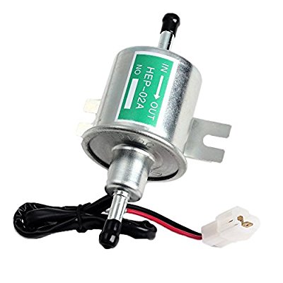

grazie, quindi la pompetta in oggetto
[url]https://www.amazon.it/gp/aw/d/B00LMTRM04/ref=mp_s_a_1_2?__mk_it_IT=ÅMÅZÕÑ&qid=1490179485&sr=8-2&pi=AC_SX236_SY340_FMwebp_QL65&keywords=pompa+benzina+12v&dpPl=1&dpID=41rkgv%2B4HFL&ref=plSrch[/url]
raggiunge circa 0.3 bar?

[5] Re: prevalenza pompetta acqua 12 V 0.5A 3 metri
Messaggioda Foto UtenteCarloCoriolano » 22 mar 2017, 12:45
0.3 bar se non gli chiedi molta portata, altrimenti, cala ancora un poco.

Messaggioda Foto Utentewall87 » 22 mar 2017, 12:51
Si, 1 bar corrisponde a circa 10,197 m di colonna di acqua; per cui P = 3/10.197 = 0.294 bar
