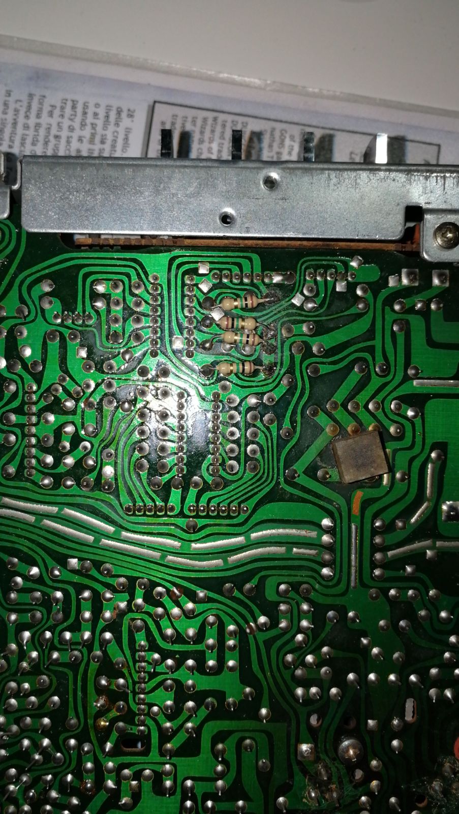

Salve a tutti
ho tirato fuori dalla cantina il mio vecchio impianto hi-fi.
L'amplificatore in oggetto ha funzionato per un paio di giorni e adesso non mi funziona più la selezione del canale da usare.
In pratica questo amplificatore ha 4 canali: TUNER,AUX,TAPE,PHONO.
Il problema che riscontro è l'impossibilità di selezionare il canale, quando l'accendo va al canale Tuner. La radio si sente perfettamente quindi è un problema localizzato alla parte del circuito che gestisce la selezione dei canali.
La cosa buffa però è che questo problema l'ho avuto subito appena l'ho messo in funzione. Così l'ho smontato e non ho trovato nulla di anomalo però semplicemente rimontandolo ha cominciato a funzionare perfettamente!
Così ora che il problema mi si è ripresentato l'ho rismontato ma stavolta non sono stato fortunato.
Vi allego il datasheet e una foto.
Vorrei conferma da chi magari ne capisce se ci suono buone probabilità se risolvo sostitutendo l'integrato TA7177P che mi sembra essere proprio quello che gestisce la selezione.
Inoltre nella foto allegata si notano quattro resistenze saldate che non mi sembra di vedere nello schema, forse una riparazione fatta fare in passato da mio padre a qualcuno. Se le rimuovo non funziona comunque però mi chiedevo se una volta sostituito l'integrato conviene che io le tolga, perché ho il sentore che siano state messe proprio per risolvere questo problema ma che a lungo andare possano magari aver danneggiato l'integrato. A me sembrano essere state messe per fungere da PULL UP o Pull Down.

:mrgreen: non è semplice, lo schema ce l'ho.
Ho visto che c'è un CD4066 prima, potrebbe essere anche questo difettoso, potresti provare a by-passare il segnale dell'ingresso con in condensatore da 100nF o anche 220nF e la sua uscita.
Riesci a fare queste prove?

RDNROXAS ha scritto:...perché non lo vedo l'integrato che dici...
Ce ne sono ben 3!
TC4066BP
Comunque da quel poco che si vede c'è qualche saldatura da ripassare.
