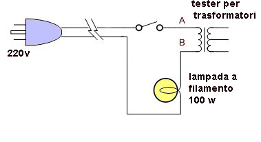

testalo con questo circuito se sbagli coppia si accende la lampadina se indovini la lampadina rimane spenta. Prima proverei con i bianchi

Domani o dopodomani proverò lo schema mostrato qui sopra, ma sui bianchi (sottili) lato SX no, dato che già il tester mi riporta R infinita (circuito aperto) che senso ha?

Per il primario mi sembra un po alta quella resistenza, aspetto che qualcuno mi corregge. con la lampadina te ne saresti accorto perché se collegato male ache se non è proprio un corto ma un assorbimento anomalo lo avresti notato subito perche la lampadina si sarebbe accesa. Anche perché se c'è quello sbalzo di tensione e chiaro che qualcosa non quadra.

Ho iniziato col provare i cavi con Resistenza grande perché gli altri hanno R molto più bassa che mi portava a pensare al corto circuito. Ho avuto un po' paura di bruciare tutto. In questi giorni proverò con la lampadina. Non mi spiego perché la tensione salga così tanto per poi scendere (parlo del secondario). Inoltre, mentre collego alla 220vac il rosso e il nero, gli altri cavi uscenti dal primario mi portano tensioni di 18, 24volts..come se fossero altri secondari.

Metti una lampada in serie al primario come ti ha detto @elektronik di almeno 100W e controlla quanto rimane accesa al momento che alimenti il trasformatore, considera che un'istante senz'altro si accenderà, anche se non a tutta la potenza, ma dopo deve spegnersi e rimanere spenta se non metti un carico sull'uscita del trasformatore, ma se tenendolo sotto tensione in questo modo per almeno 30' non scalda, direi proprio che è a posto.
