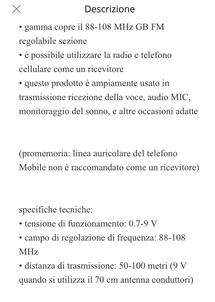

Buongiorno amici dell forum avrei un consiglio da chiedervi, chissà quanti di voi né ha realizzato qualcuna..! avrei bisogno di sapere la lunghezza di antenna per la trasmittente FM dell seguente link (https://rover.ebay.com/rover/0/0/0?mpre ... 1982307093)

Lo stilo in quarto d'onda è lungo circa 75 cm, però non sapendo l'impedenza di uscita di quella trasmittente può darsi che altre lunghezze vadano bene.

Vi ringrazio ragazzi.... :ok: allora cercando su altri siti che la vendono dicono infatti 70 cm....mi trovo come dite!

Di default la trasmittente dovrebbe essere già tarata penso sulla frequenza degli 88 MHz..poi come si dovrebbe fare per tararla per le altre frequenze fino alla 108 regolando il condensatore variabile a quanto ho capito, ma come si fa a stabilire l'esatta frequenza..?

Mario, 88-108 MHz è la gamma di frequenze coperta dalle trasmissioni radio "civili" nel sistema analogico in modulazione di frequenza (p. es. Radio 105, RTL, Radio Maria e compagnia cantante... ); quindi prendi un ricevitore (radiolina, radio, cellulare, smartphone o quel che è), cerchi una posizione della sintonia in cui non ascolti nessuna trasmissione radio, poi trasmetti un segnale (ovviamente ben definito) col tuo trasmettitore e ne vari la frequenza ruotando il comando del condensatore variabile fino a che ascolti forte e chiaro il segnale nel ricevitore; in completa assenza di strumentazione è la procedura più semplice e sicura che tu possa effettuare; non c'è alcuna frequenza settata di default, ci sarebbe se il trasmettitore fosse a frequenza fissa.

Sei stato cristallino Foto Utenteclaudiocedrone.... :ok: ....per quanto riguarda l'antenna è bene metterlo uno spezzone da 70 cm o posso anche usare la trasmittente senza..? o almeno inizio a provarla ora che mi arriva e poi per una distanza maggiore gli saldo un filo di 70 cm...!

Non si lascia mai un finale RF senza carico dell'antenna, anche se il tuo non sarà un trasmettitore di potenza e non avresti problemi senza antenna.
Ma senz'altro con la sua antennina lavorerà meglio, tanto ti basta uno spezzone di filo , il diametro non ha importanza.
