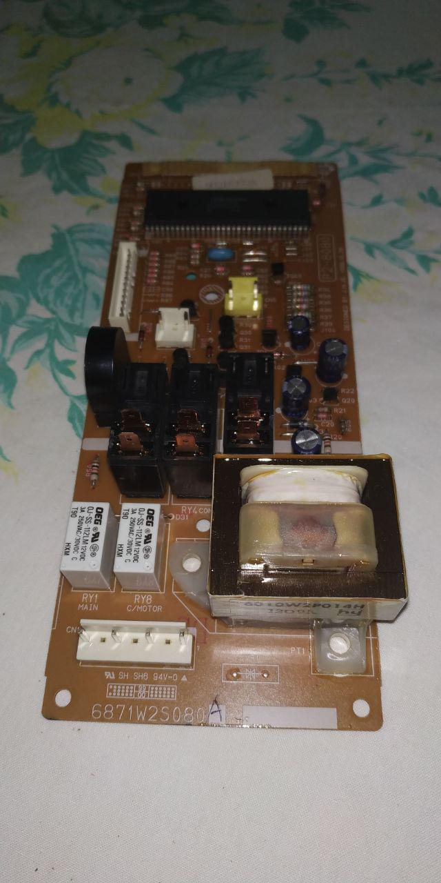

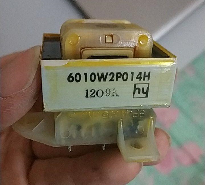

Ciao a tutti,
a seguito un guasto sulla rete di alimentazione, il microonde che era attaccato alla linea elettrica adesso non funziona più.
Aprendolo e facendo le varie verifiche, nella scheda ho trovato un trasformatore guasto.
6010W2P014H, il primario è sicuramente guasto, non da impedenza.
L'ho trovato in rete su Amazon, solo non riesco a risalire ad un datasheet, non capisco se posso adattare qualcosa.
Forse già questo trasformatore ha un ponte di diodi in uscita integrato.
Mi potete aiutare a trovare qualcosa che posso adattare?
Grazie mille O_/

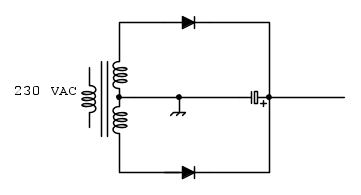

Cioè un secondario con presa centrale, fatto così :
Dai conferma o modifiche, dopo è da stabilire la tensione di secondario.

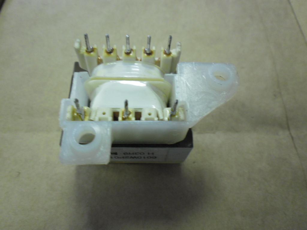

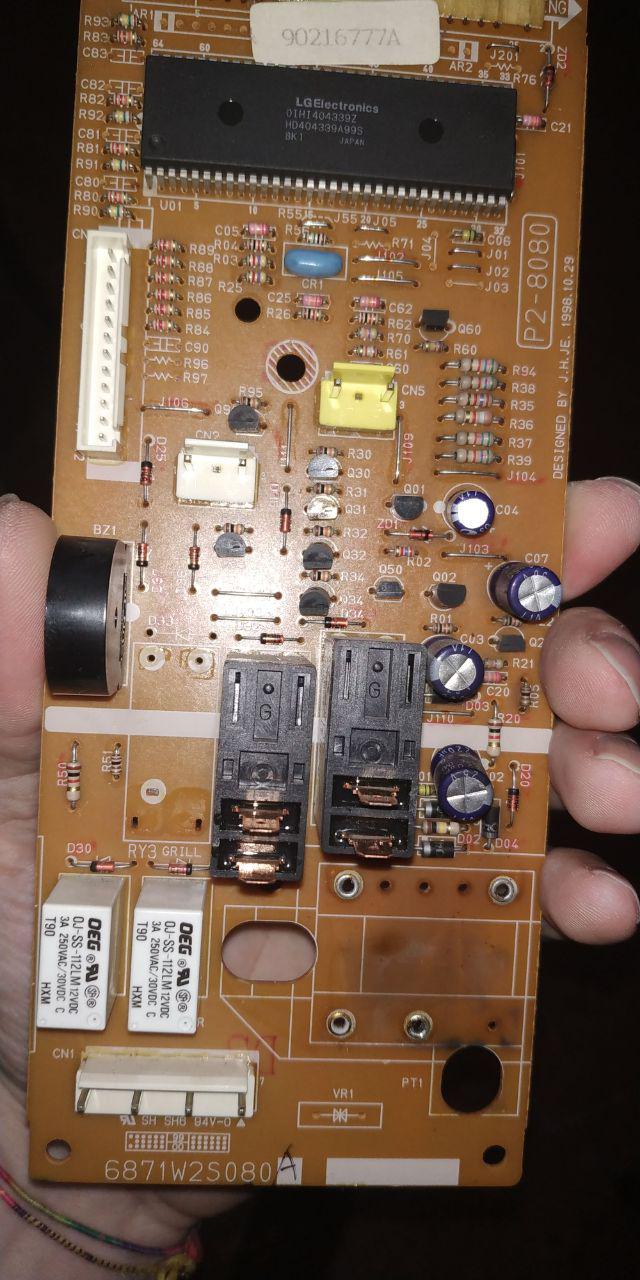

Allego qualche foto:
Scheda before
Scheda first
Trafo
Foto UtenteBobo360

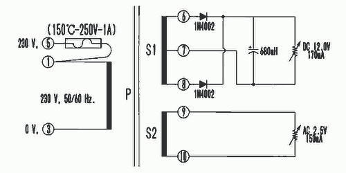

Questo invece è lo schema che ho trovato in rete, non sono riuscito a trovare un datasheet completo.

Dallo schema che hai postato, hai due secondari di cui uno con la presa centrale e di conseguenza, dovresti avere 7 pin , di cui 2 del primario e 5 del secondario, ti risulta??
Dalle tensioni che c'è sullo schema, non è facile trovare un trasformatore adattabile, o trovi il ricambio originale, non so se è possibile o dovresti usare due trasformatori uno per i 12 V ed uno per i 2,5V, lo spazio nel forno c'è!
Oppure siccome mi par di capire che il trasformatore ha il primario su un rocchetto separato e quindi più semplice e fattibile per riavvolgere il primario......c'è solo l'inconveniente che dovresti essere un po' attrezzato e con un po' di esperienza in merito :mrgreen:
Si, ho 5 pin al secondario e 2/3 al primario. ma ho visto che uno non ha nessuna funzione nel circuito.
setteali ha scritto:Oppure siccome mi par di capire che il trasformatore ha il primario su un rocchetto separato e quindi più semplice e fattibile per riavvolgere il primario......c'è solo l'inconveniente che dovresti essere un po' attrezzato e con un po' di esperienza in merito :mrgreen:
Ci vorrei provare, cosa mi servirebbe? e come faccio a capire quante spire ci sono al primario?
