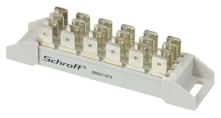

Cerca 'faston bus bar'.
Bus Bar.jpg (35.66 KiB) Osservato 3027 volte

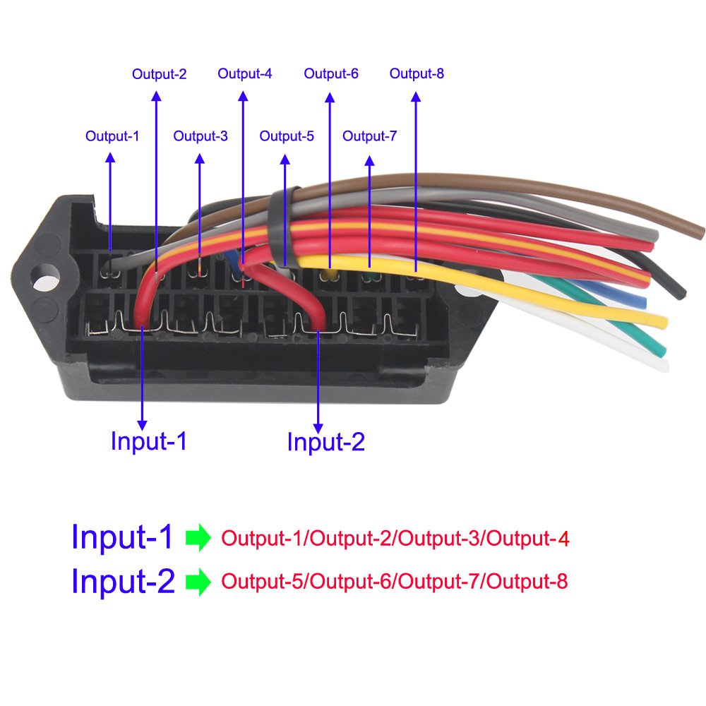

Su Amazon non esce niente, cercherò su TME e RS, però in compenso ho trovato questa scatola fusibili con ingressi raggruppati che forse fa al caso mio, così non mi serve una bus bar esterna e non ho troppi fili in giro:
Immagine
ARTGEAR 32V 40A 8 Vie Scatola Portafusibili Standard con Filo, 6.3mm Portafusibile a Lama
