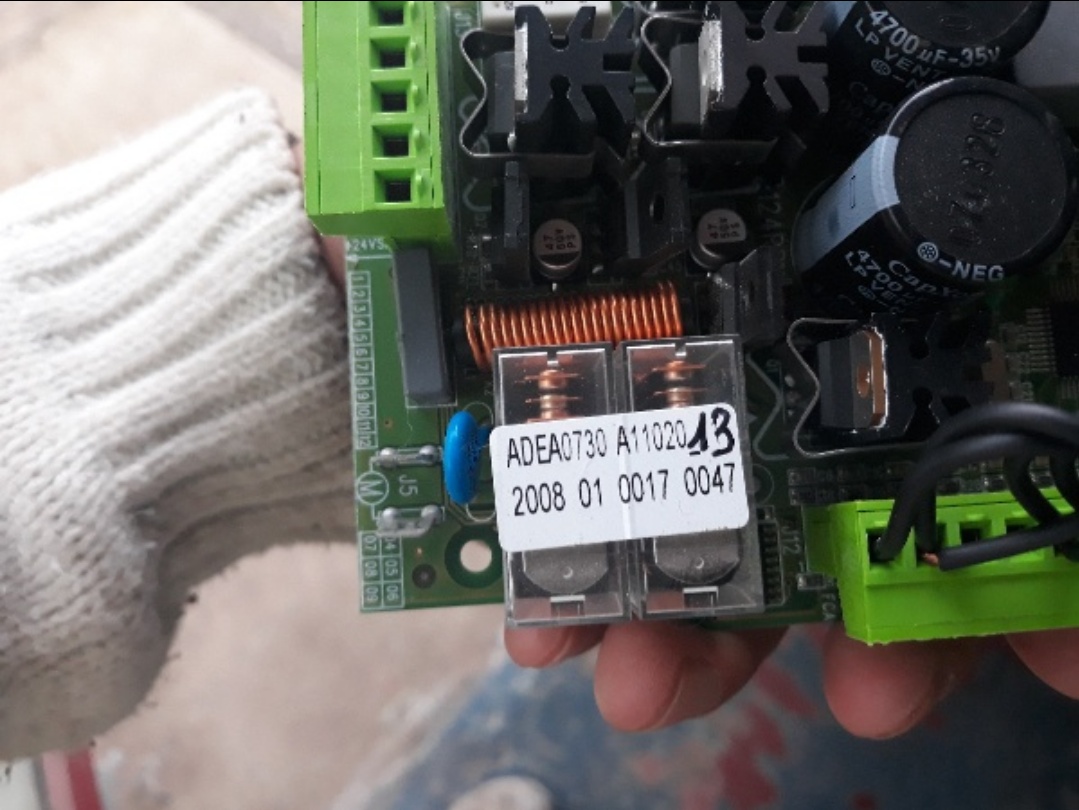

Buongiorno. Ho una scheda apricancello DEA (codice e modello visibile in foto). Nessuna documentazione a supporto. Ho sostituito la stessa con una tale e quale già riparata fornitami dal cliente ma compare il medesimo messaggio sul display. Mi servirebbe almeno capire che indica il messaggio di errore e successivamente anche la modalità di programmazione.

Da qui si evince che il dispositivo da te citato ha codice 124RR, per cui questo è il suo manualetto di programmazione.

Quasi certamente è un problema di fotocellule. Dimenticavo, il motore è un Gulliver 1201/24B
