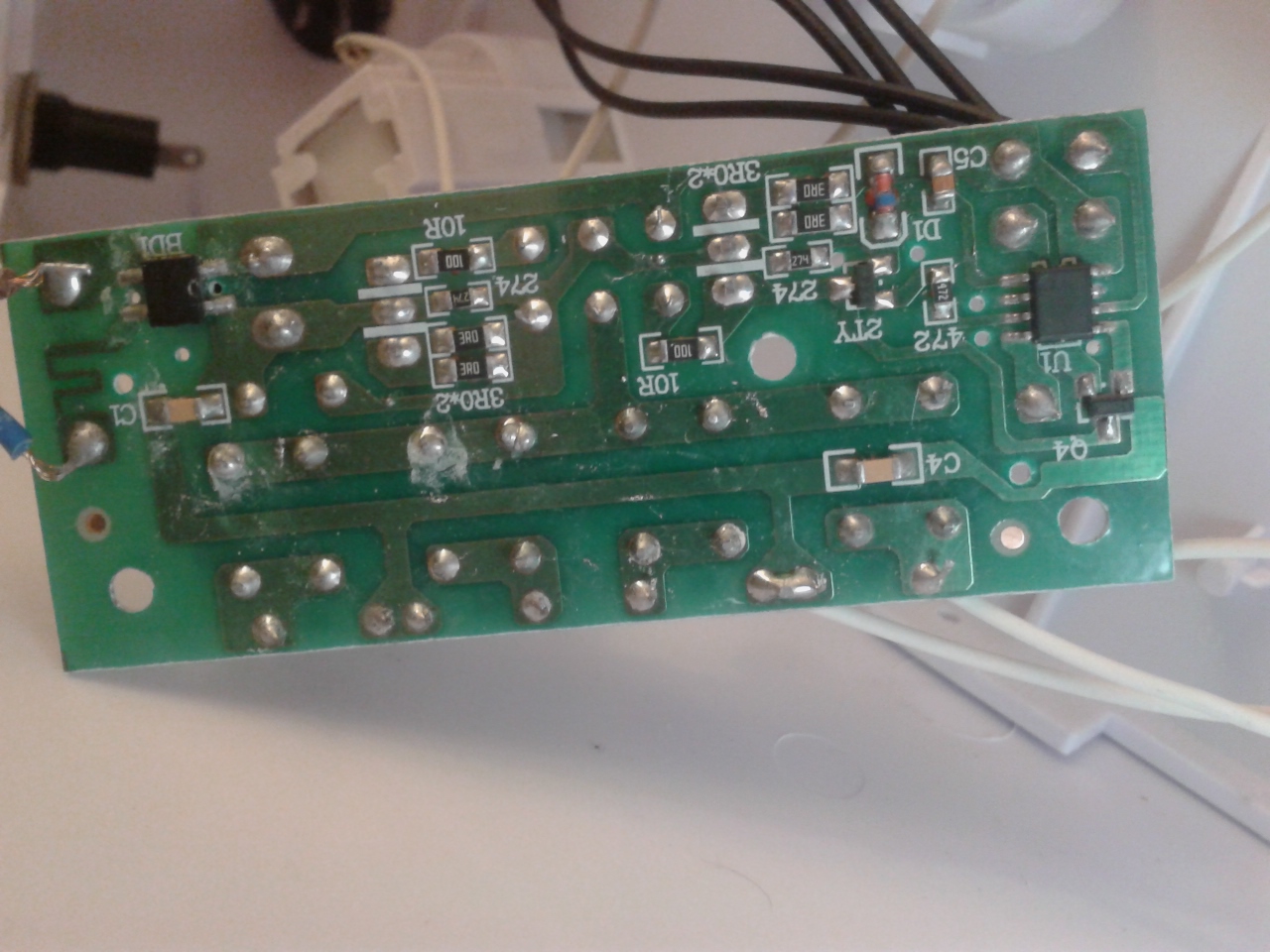

qualcuno è pratico di circuiti elettronici di fornetti UV a lampade per unghie, praticamente non funziona correttamente. Grazie in anticipo a chi risponderà. O_/

Dovresti fornire qualche notizia in più per chi, eventualmente, ti potrebbe aiutare:
Hai uno schema elettrico (o lo puoi ricavare) da allegare disegnandolo con FidoCadj?
Puoi fare le foto al circuito elettronico?
AccDel ha scritto:(...) praticamente non funziona correttamente. (...)
Cioè cosa fa, o cosa non fa che dovrebbe invece fare?

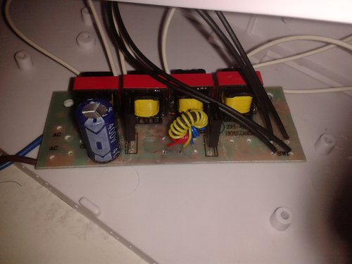

il problema è che il circuito elettronico (sotto tensione) se sollecitato col il multimetro (in fase di lettura corrente in continuità) sul compenente Q4 fa accendere e spegnere il fornetto uv, ma il fornetto uv non si accende se agisco da interruttore accensione esterno.
Vi allego le schede elettroniche, mi potete specificare il percorso della corrente nel circuito, il problema potrebbe dipendere dal componente U1 ma non essendoci nessuna specifica scritta sul componente non sono risucito a trovare il datasheet per poi testarlo col multimetro ed eventualmente sostituirlo.
Sul componente U1 dissaldato ho potuto solo verificare che non ci fossero corti tra i piedini del componente, inotre ho già sostituto il componente Q4... O_/

[7] Re: Circuito elettronico fornetto UV a lampade per unghie
Messaggioda Foto Utenteclaudiocedrone » 3 gen 2019, 20:31
Temo che non sia possibile
AccDel ha scritto: ...componente U1 ma non essendoci nessuna specifica scritta sul componente...
Però
AccDel ha scritto: ...il circuito elettronico (sotto tensione) se sollecitato col il multimetro (in fase di lettura corrente in continuità) sul compenente Q4 fa accendere e spegnere il fornetto uv, ma il fornetto uv non si accende se agisco da interruttore accensione esterno...
questa non la ho proprio capita :?
sicuramente volevi scrivere "misura di corrente in continua" ma non mi spiego in che modo sollecitando con l'amperometrica del multimetro un transistor il fornetto possa accendersi... :roll:
banalmente, hai provato a cortocircuitare "manualmente" l'interruttore accensione esterno ?
Mi par di ricordare che è un semplice NE 555, e se non vado errato dallo schema il pin 3 è l'uscita che va ad un transistor.
Prova a controllarlo considerandolo un NE555.

Andando per gradi nella ricerca del guasto, potrebbe essere inizialmente interessante che possa capire il percorso della corrente nel circuito elettronico, qualcuno me la potrebbe indicare con un linea (come percorso all'interno del circuito) nella foto del suddetto circuito elettronico? Un grazie di cuore a tutti coloro che mi stanno dando utilissimi suggerimenti per la ricerca del guasto. O_/

Messaggioda Foto Utenteelektronik » 3 gen 2019, 22:01
se sollecitando quei piedini il fornrtto parte ripassa le saldature, di sicuro sono fredde
