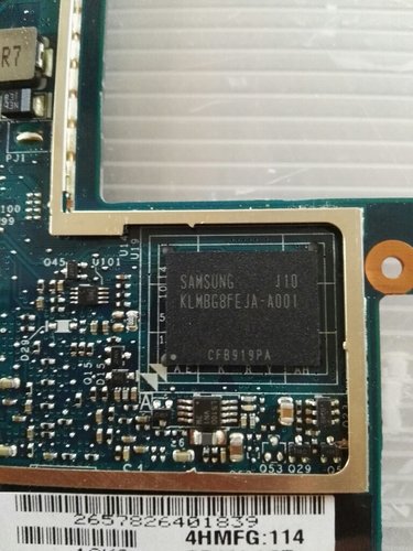

Da quel che ho capito esiste la probabilità che il responsabile sia la memoria interna, ovvero questo elemento:
che si è parzialmente staccato e non fa piu bene contatto.
Avete suggerimenti per riattaccarlo senza intaccare le altre parti?

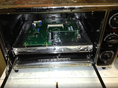

io con una scheda grafica avevo risolto scaldando la zona del processore con la pistola ad aria calda, mettendo cartone tutto intorno. Così facendo le saldature tendono a ripristinarsi.
Procedura da fare ovviamente solo come ultima scians.

La ricottura dei BGA è una tecnica piuttosto vecchiotta, che generalmente sistema le cose per qualche settimana. È infatti piuttosto raro, oggi, riscontrare un difetto a livello delle saldature; è invece frequente il difetto intrinseco al semiconduttore, e.g.: bonding interrotto, saldatura Flip-Chip difettosa, etc.
La ricottura può sistemare il difetto grazie all'espansione termica, ma se non si tratta di una saldatura effettivamente criccata e rifusa, esso ritornerà tale e quale dopo poco.
Io non ho mai avuto grande fortuna con i forni, preferisco lavorare localmente con il saldatore ad aria calda e il nastro di Kapton. Idealmente dissaldando il componente, rimuovendo tutto lo stagno da PCB e BGA, per poi rifare integralmente le saldature. Serve un piccolo stencil, ma tutto si trova.
Con l'occasione, si può saldare una memoria nuova di zecca, così da eliminare ogni causa da difetto intrinseco.

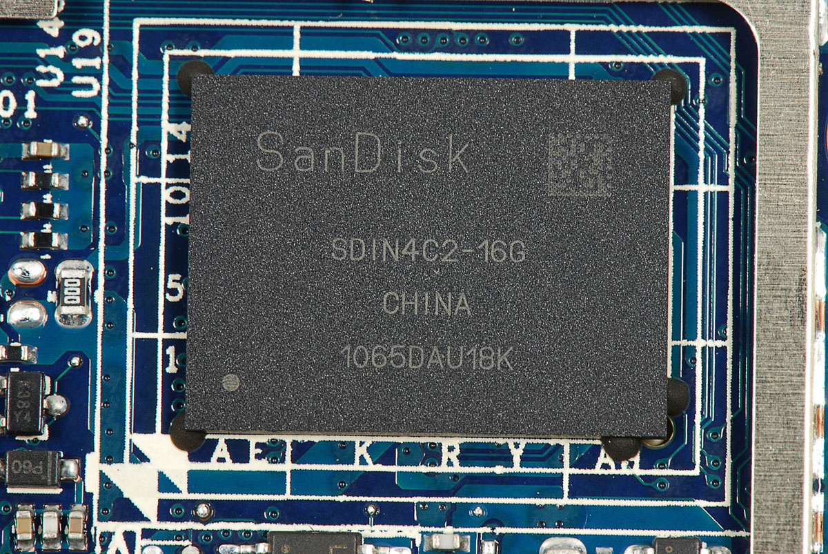

la memoria e' questa
ho verificato che dopo averla scaldata per alcuni secondi a circa 300 gradi con una pistola ad aria calda , il sistema funziona, riesce a trovare le partizioni e a montarle.
ma il buon funzionamento dura non piu di mezzora...dopodiche' tutto torna come prima...
questo di cosa e' sintomo, Foto Utentebrabus ?

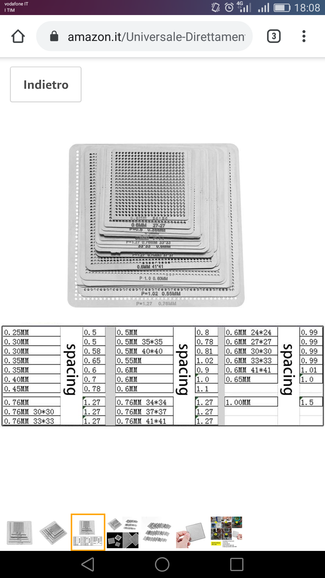

scusatemi, io non mi intendo di reballing e di stencil...secondo voi questi sono universali? si possono usare nel mio caso?

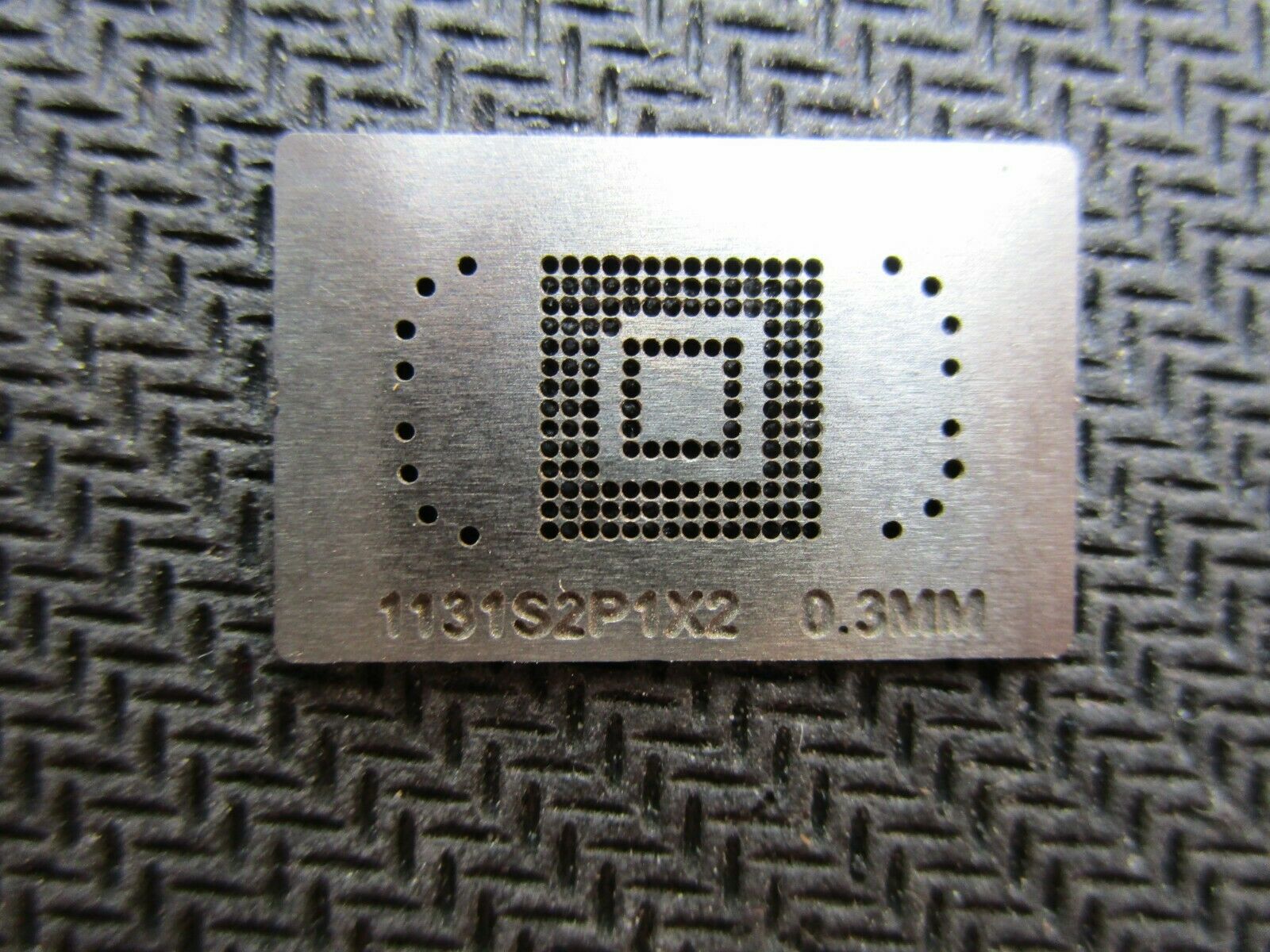

lo stencil adatto è questo:
che potrei fare arrivare dalla cina tempo almeno un mese...
mi chiedevo se invece prendendo uno dei kit indicati nel post precedente (tempo di arrivo 1 giorno) potevo fare lo stesso lavoro...
help!

Se hai le palline di stagno potresti anche farlo il tentativo , ma se invece hai la pasta saldante che spalmeresti su tutta la superficie avresti piu difficoltà e ti ritroveresti stagno superfluo che va in giro per il chip o che si unisce ad altre balls. in poche parole imprecheresti. però sei liberissimo di fare il tentativo lo stesso mal che vada ripulisci
