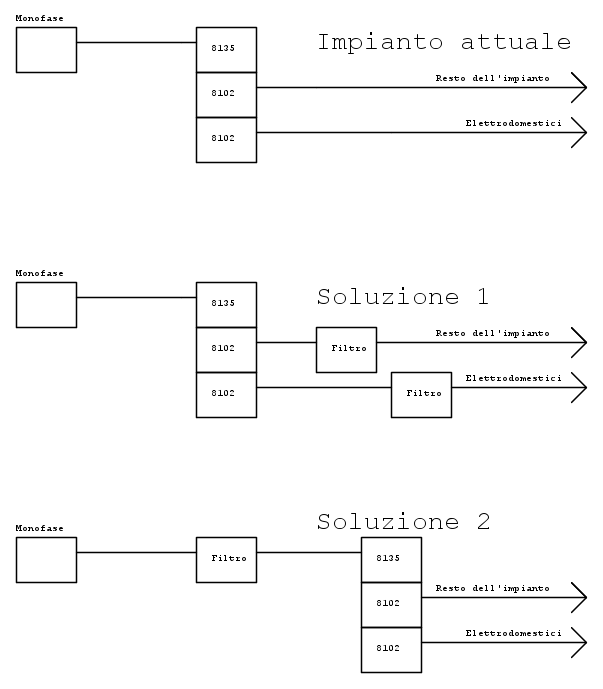

Ciao a tutti , vorrei mettere un filtro di rete ( quello che fa passare solo la 50Hz quindi non so se è un passa-banda o un passa basso) tra l'interruttore generale ENEL e il mio quadro di casa, l'uscita di questo filtro andrebbe sue due differenziale luce e FEM ( ho due linee separate) e salvavita. Però me ne serve uno da almeno 20A (meglio 25) perché ho un contratto da 4,5Kw. Inoltre mettendolo prima degli interuttori non dovrei avere problemi con eventuali powerline . Idee o esperienze in merito? Grazie.

A cosa ti serve? Nella tua zona la rete è molto disturbata?
settembre ha scritto: questo filtro andrebbe sue due differenziale luce e FEM ( ho due linee separate) e salvavita
Non sono sicuro di capire questo passaggio, praticamente il filtro lo vuoi mettere nel quadretto sottocontatore, fra la protezione del montante e il centralino in casa?

Dopo il contatore (monofase) ho un differenziale Bticino 8135 e due magnetotermici 8102 di cui uno da 20A per le prese elettrodomestici e uno da 16A per il resto dell'impianto. Vorrei mettere o un filtro di rete tra il contatore e il quadretto descritto sopra oppure un filtro tra l'uscita dei magnetotermici e l'impianto. Non so però se è possibile metterne due essendo comunque in parallelo sulla linea.

La linea di casa è un po disturbata perché facente parte di un anello industriale. Vorrei evitare che dentro l'impianto di casa entrasse qualcosa di diverso dai 50Hz. Se fattibile preferirei adottare la Soluzione 2 quindi ci vuole un filtro da 25A.

Messaggioda Foto UtenteSediciAmpere » 7 ott 2019, 20:55
Sì, sono d'accordo che la soluzione 2 sia migliore, però non è detto che un filtro centralizzato porti un miglioramento: un filtro aumenta l'impedenza d'uscita della rete, perciò i disturbi che vengono generati in casa tua non vengono "assorbiti" dalla rete e diventano più rilevanti per gli utilizzatori sensibili.
Come si manifestano in casa tua i disturbi provenienti dalla rete? Potrebbe essere meglio proteggere singolarmente gli utilizzatori sensibili, oppure oltre al filtro centralizzato potrebbe essere necessario aggiungere filtri agli utili utilizzatori distorcenti (ad esempio lampade a incandescenza con varialuce o motori)

Quello che mi interessa primariamente è isolare i disturbi esterni dall'impianto , poi e ovvio che se all'interno dell'impianto ci sono ci sono delle cause che generano interferenza lo vorrei guardare successivamente. Sento dei rumori di fondo nell'amplificazione tipo su tv o ampli stereo. Cosa che scompare con un filtro locale. potrei anche agire localmente ma per fare un lavoro definitivo pensavo di metterne uno che copra tutto l'impianto. La terra è ok testato con il salvavita. Domanda: Potrei mettere anche uno scaricatore di sovratensione di tipo 2 tuttavia ho letto che è complementare al tipo 1 cioè non può lavorare senza il tipo 1 . E' vero?
