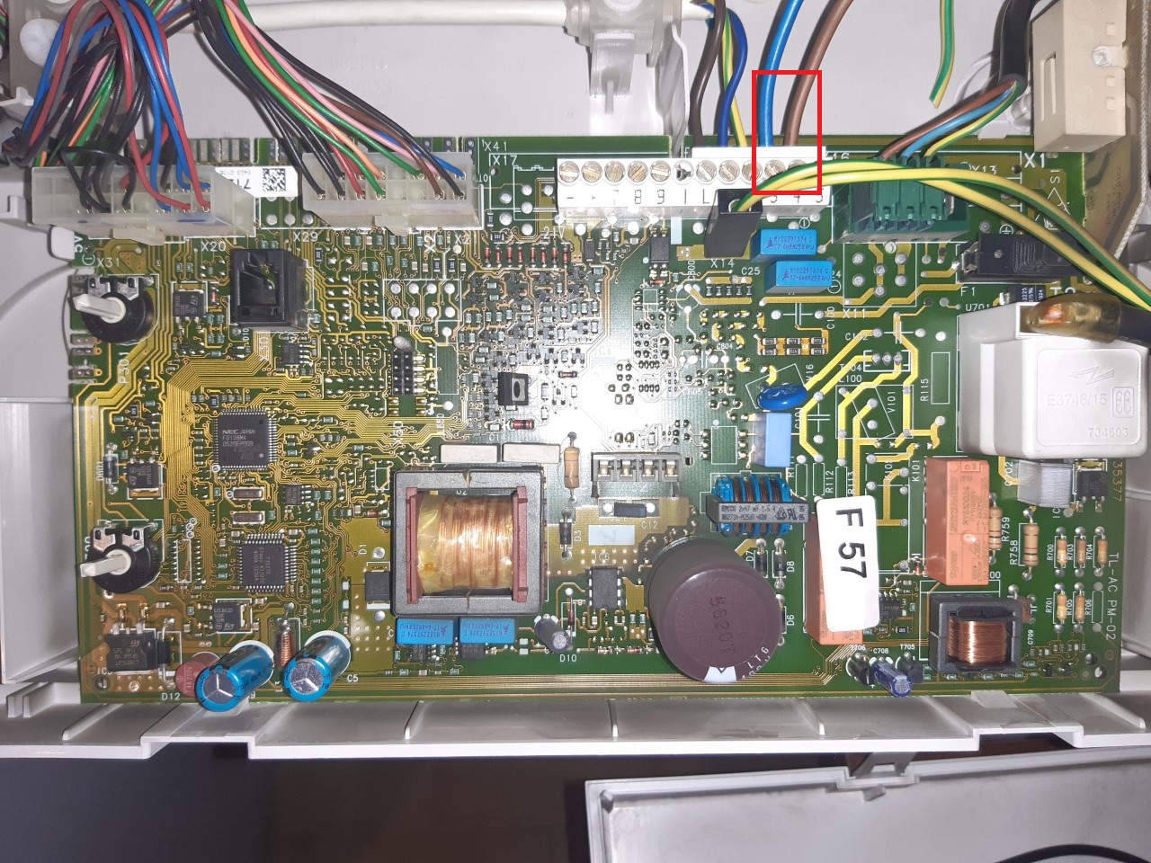

Ciao ho un problema sulla scheda dello scaldabagno. il riscaldamento (caloriferi) rimane sempre acceso.
Ho scollegato il termostato e sono andato a vedere i terminali della scheda elettronica dello scaldabagno. Nella foto indicati in rosso sono i contatti del riscaldamento.
Misurando con i puntali tra la terra e ingresso 1 del contatto riscaldamento caloriferi ho 230 VAC. Idem tra terra e contatto 2 del riscaldamento caloriferi. Quindi è come se questo contatto fosse sempre chiuso, ma all'interno della scheda.
Se inverto l'alimentazione della caldaia (neutro nella fase e viceversa), mi trovo su entrambi i contatti il potenziale del neutro.
La scheda è scheda caldaia VAILLANT (eco block pro) ( cod.0020045430 cod.0020059202 cod.0020092371
Grazie in anticipo a chi mi aiuta.

In pratica la caldaia tiene attiva la pompa dei caloriferi e periodicamente accende la fiamma per tenere calda l'acqua del circuito, giusto?

Esatto. pompa acqua calorifieri e bruciatore sempre acceso (come se il contatto del termostato remoto fosse chiuso). Quando comando l'acqua sanitaria il bruciatore aumenta intensità.

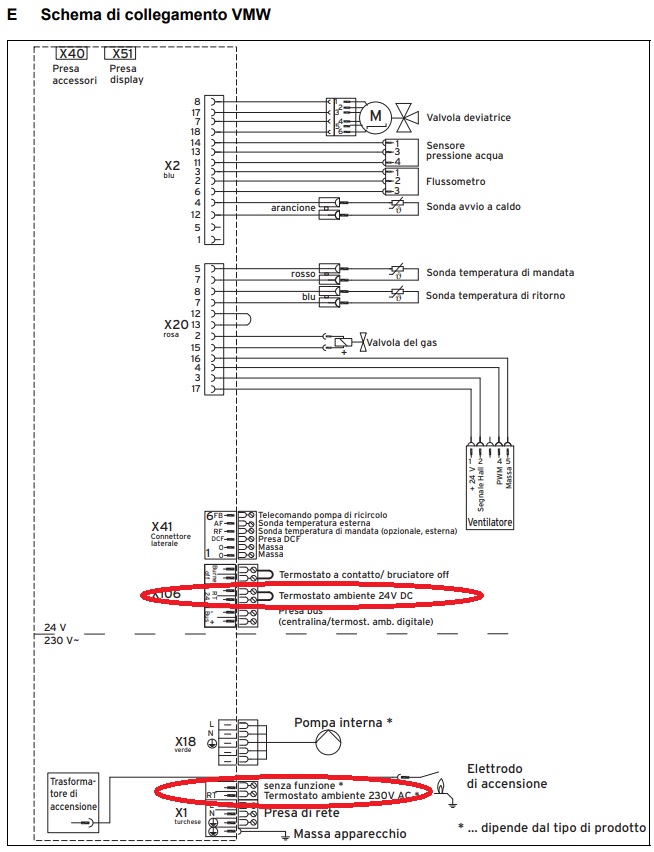

Lo schema qui sotto e' preso dal manuale di installazione della ecoBLOCk pro (pag. 40)
Tu che versione hai (24 VDC o 230 VAC)?

Ho letto, ma non saprei come interpretare esattamente delle letture in tensione rispetto a terra. Quello che vedi dipende da come è fatto il circuito. Per quello potresti collegare un interruttore simulando manualmente il termostato.

230 vac . alimentazione e contatto scaldabagno sono a 230 vac. ma credo che ci voglia lo schema interno (che non trovo...)

Lo schema di Elfo sembra diverso da quello in foto forse ci sono diverse versioni?

probabile di si..
