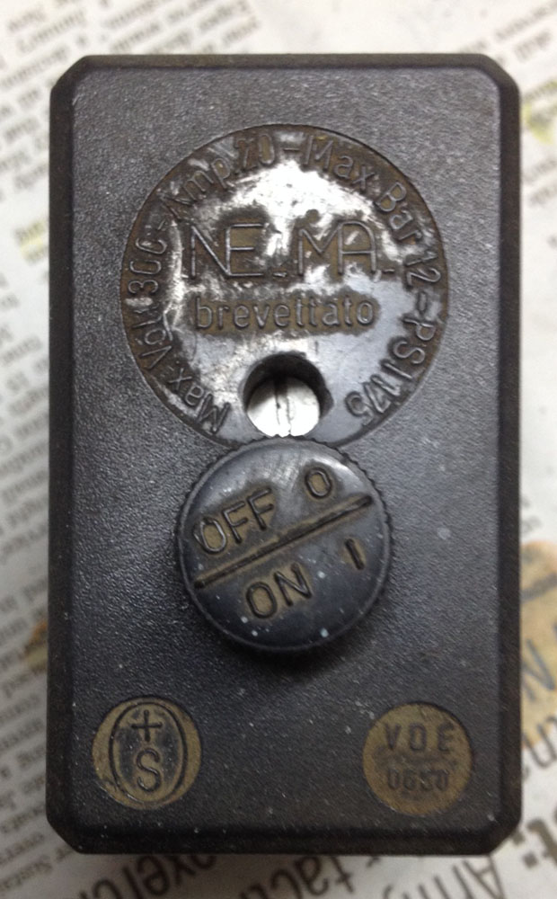

in pratica da già un anno l'interruttore dà problemi, nello specifico se alzo il comando per accenderlo non succede nulla.
Smontai il coperchio, pensando che dipendesse da lubrificazione scarsa misi un po' di svitol, ma la situazione non cambiava. L'ho usato fino ad oggi inserendo e scollegando la spina di alimentazione a mo' di interruttore.
Oggi però si è smosso qualcosa e non si accende più, credo sia una molletta alla base del meccanismo (che in foto ho cerchiato) che è andata fuori posto.
Ora non so se è conveniente (e fattibile) smontarlo per tentare il ripristino o prendere uno nuovo.
E se devo prenderlo, che caratteristiche deve avere? Basta seguire le scritte sul coperchio?

Da come hai iniziato il post, direi che ti conviene prenderlo nuovo. Dovrai fare attenzione ai collegamenti e a rimontare per bene il tubo di scarico dell'aria.

Allora...se il funzionamento è lo stesso del mio, ed ho ragione di crederlo, quell'interruttore è legato alla pressione interna del compressore (pressostato). Non è un semplice accendi/spegni per te, ma anche un stacca quando la pressione raggiunge il valore di sicurezza prefissato o attacca quando la pressione scende al di sotto di quel valore. Occhio che è BIPOLARE (...non nel senso psichiatrico), ovvero, come ora tu ben sai, stacca DUE poli e NON uno solo...me segui aisenà?
Fatta sta premessa pe fatte capì de che stamo a parlà...veniamo alla soluzione.
Smonta il blocco e verifica che i contatti facciano contatto, verifica visiva e fisica (questo con un tester).
Col tester devi assicurarti che vi sia continuita sul cavo DALLA spina al uscita verso il motore.
Non toccare le vitarelle di taratura che rischi de fa schioppà tutto.

Non tentare la riparazione, è un dispositivo di sicurezza, come ti è stato già detto è un pressostato, ossia un interruttore che si stacca ad una determinata pressione raggiunta dal serbatoio del compressore per evitare il superamento della massima pressione sopportata dallo stesso (in realtà dovrebbe esistere anche una valvola di massima, ma su quelli più economici manca
Metti caso che lo riesci a far funzionare ma poi non stacca più alla pressione corretta: no, meglio non rischiare!
Vai, con il tuo pressostato, da un rivenditore di ricambi per compressori e fattene dare uno uguale o, se lo acquisti online, prendine uno con le stesse caratteristiche elettriche e, soprattutto, con una pressione massima di esercizio pari di 12 bar.
