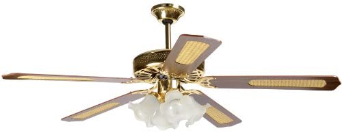

ho un ventilatore/lampadario da soffitto di questo tipo:
Che uso quasi sempre solo come lampadario, tranne nelle giornate calde/afose come oggi, dove sfrutto anche il ventilatore...
o meglio, vorrei usare il ventilatore ma ultimamente, quando tiro la catenella per avviarlo, in prima battuta non gira, ma inizia a fare un rumore cupo continuo, che appena si sente, come di qualcosa che sforza, del tipo 'vvvvvvvvv...vvvvvvvvv....vvvvvvvvv'
poi se do una spintarella ad una pala nel verso giusto, inizia a girare piano e continua a girare ma sempre molto piano.
Poi magari dopo un'ora si ferma e, se sono fortunato, dopo due ore si avvia da solo, girando a velocita' normale...
Quale potrebbe essere il guasto?
Grazie!

molto probabilmente c'è il condensatore da sostituire, sarà un 4 uF 400 VL all'incirca, è senz'altro dentro la calotta dove c'è il motore.

se il ventilatore lo hai in cucina potrebbe anche essere che polvere e grasso assieme hanno formato un impasto che blocca il cuscinetto o la bronzina del motore, mettici un po si svitol stando attendo che non vada a finire nell'avvolgimento e riprova.

elektronik ha scritto:...potrebbe anche essere che polvere e grasso assieme hanno formato un impasto che blocca il cuscinetto...
Propendo anch'io per questa ipotesi!
elektronik ha scritto:...mettici un po si svitol...
Non lo so, ho qualche dubbio!
Potrebbe funzionare per un po' ma il problema potrebbe ripresentarsi.
Lo Svitol, credo, è oleoso ed attira la polvere.
Penso che un qualsiasi lubrificante idrorepellente sarebbe più adatto.
Questa è solo una mia ipotesi ed è meglio attendere una voce più autorevole della mia!

abusivo ha scritto:Lo Svitol, credo, è oleoso ed attira la polvere.
Io l'ho provato sia sui ventilatori che su ventole per caldaie a gas che verrebbero subito sostituite, in una caldaia mia e andata avanti fino a quando l'ho caambiata, lo svitol pur essendo un poco oleoso e l'unico che squaglia il grasso che si è format, al limite solo dopo si potrebbe risciacquare con un pulitore per freni tipo berner, che si chiama pulitore a secco, perché dopo alcuni secondi si asciuga.
