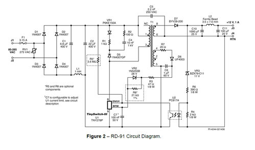

Avrei dovuto riparare una scheda caldaia a gas, all'uscita dell'avvolgimento 5v del trasformatore si trova un diodo TGL33A ma con questa sigla non ho trovato nulla, il diodo assomiglia a questo spero che qualcuno possa aiutarmi.

È un TVS unidirezionale. Il secondario di un trasformatore d'alimentazione è un posto strano per mettercelo. Ma hai appurato che è lui la causa del guasto? Foto della scheda?

non mi sembra possibile che il componente sia sul secondario del trasformatore, cioe ai capi del secondario perché durante una semionda sarebbe in conduzione, è pur sempre un diodo.
E' probabile che sia posizionato in modo diverso.

Ciao Foto Utenteboiler e Foto Utentestefanodelfiore, non ho appurato se la causa fosse quel diodo perché gli avevo cambiato gia altri componenti ma il clienti del mio amico idraulico caldaista andavano di corsa, io di corsa non faccio neppure l'aceto, e prferisco perdere tempo nel mio l'orto, perlomeno ci guadagno in salute. Quel componente testato per la portata diodi, me lo da come un diodo buono. Per questo non credo sia un TVS, credo ma non sono certo, fosse uno zener ma non so il suo valore, mi dispiace dirvelo ma sta proprio sul secondario, la configurazione e uguale a questo schema che vi mando, la foto non la posso fare ma metto un link che fra l'altro e l'unico di questa scheda che ho trovato

Lo schema postato è quello di un alimentatore a commutazione in configurazione flyback che usa un integrato della Power Integration ma, non vedo il diodo in questione.

elektronik ha scritto:Per questo non credo sia un TVS, credo ma non sono certo, fosse uno zener
Un TVS con il multimetro non riesci a distinguerlo da uno zener. Un TVS è uno zener robusto, veloce ed impreciso.
Come ha già scritto Stefano, il tuo schema non aiuta perché non si sa quale sia il diodo di cui parli.
Usando la palla di cristallo, visto che parli di zener, immagino si tratti di VR3.
E se è quello, decisamente non è sul secondario di un trasformatore di alimentazione.
Detto questo, continuo a non capire quale sia il problema.
Il circuito adesso funziona o no? Vuoi testare quel diodo? Vuoi sostituirlo? Perché?

Avete raggione pure voi, purtroppo ci dobbiamo tenere mia suocera che è demente e mentre scrivevo mi faceva sempre la stessa domanda, come alla frontiera nel film di Benigni e Troisi, quindi non mi sono accorto di non aver inserito la cosa più importante, la sigla del diodo è: TGL33A io ero sicurissimo di averla messa, guarda un po cosa può succedere quando uno e sotto stress, Vi prego di scusarmi, e come dice Foto Utenteboiler è proprio collegato come VR3
