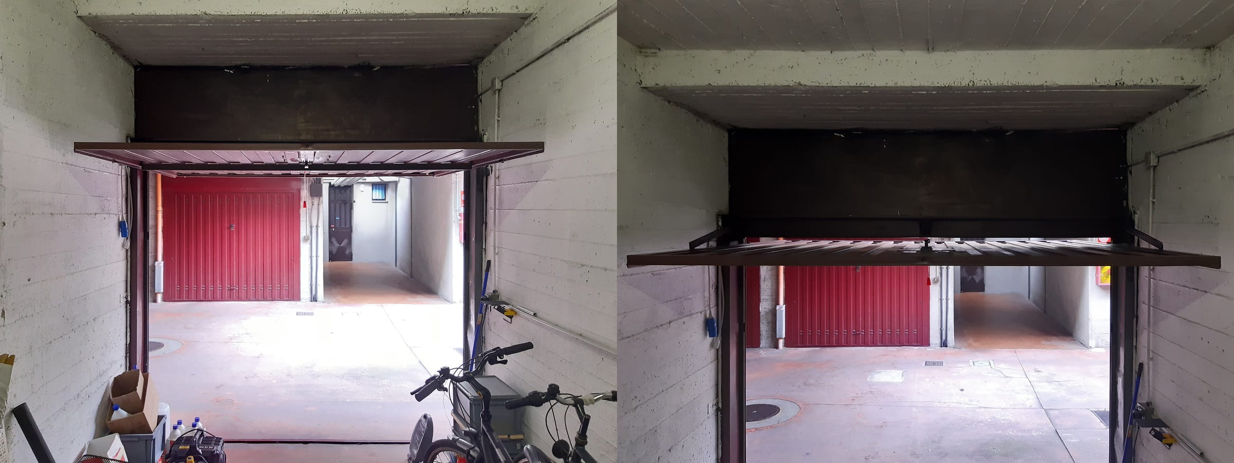

Salve a tutti,
vorrei realizzare in garage un soppalco autoportante nello spazio al di sopra della porta.
La porta, di suo, é larga 237 cm, e lascia da ogni lato circa 8 cm (stipiti).
La "luce" di questo soppalco é quindi di circa 240 cm.
Altezza minima da terra: 225 cm. Distanza dal soffitto disponibile: 60 cm.
Ci terrei sopra cose ingombranti ma leggere, massimo 100 kg in totale.

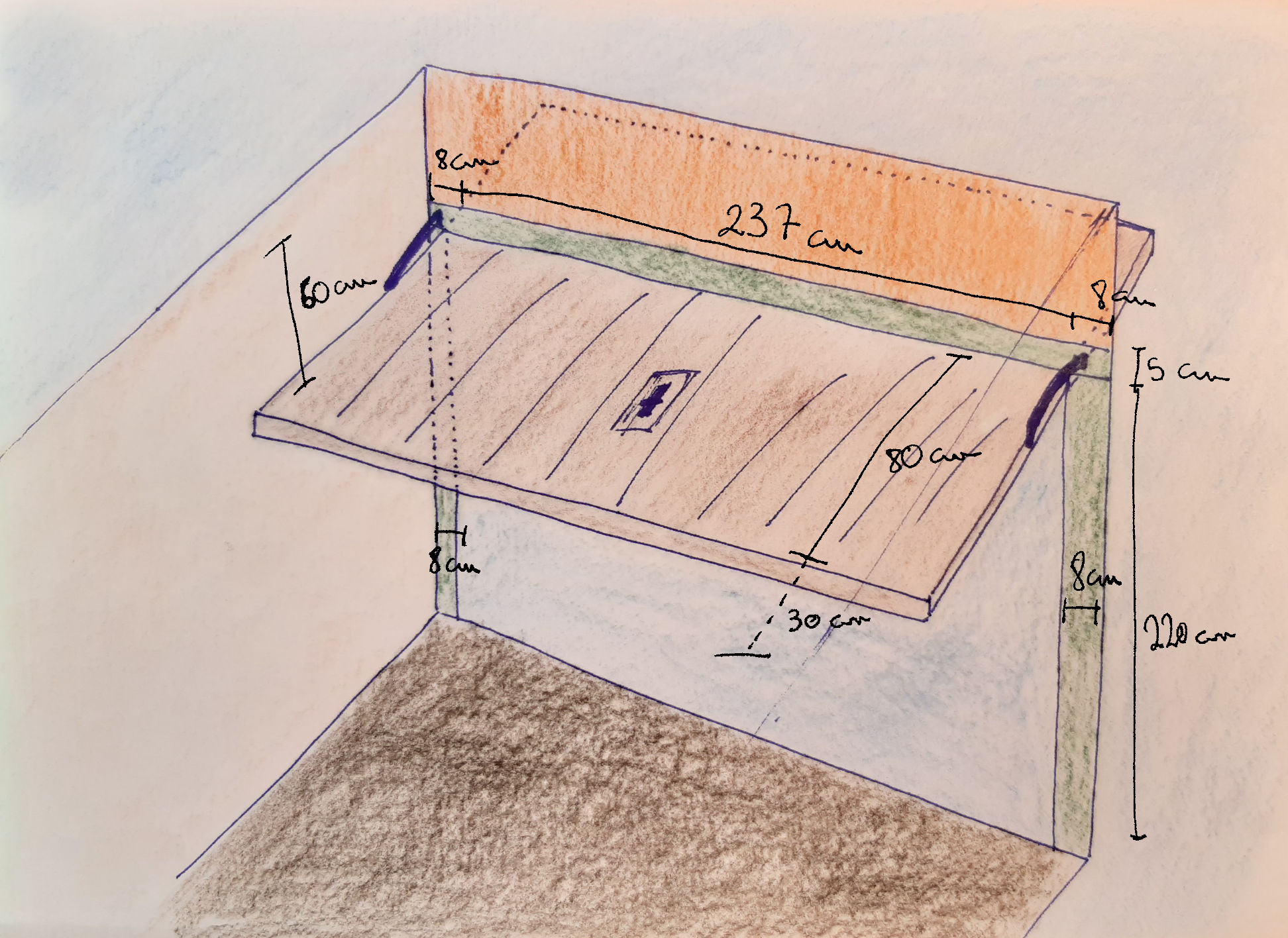

Siccome dovevo intrattenere una nipotina, ho disegnato uno schema con le altre misure. :mrgreen: Meglio o peggio di fidocadJ? (ovviamente per i circuiti quello é ottimo).
Nello stesso garage, anni fa, ho realizzato un soppalco, alle spalle rispetto alla foto, con tubi Innocenti. Oggi, con l'alta domanda del 110%, si trovano solo nuovi e costosi (nella mia zona spenderei circa 300 euro).
Ho visto da Bricoman uno scaffale porta pallet da 2000 kg di portata, con la giusta larghezza (240 cm giusti giusti), ma é profondo solo 40 cm, e il prezzo é anche quello sui 300 euro.
Vi chiedo, se lo costruissi con i montanti angolati degli armadi componibili (si trovano fino a 300 cm), e componessi una struttura di ripiano + gambe (queste ultime nello spazio degli stipiti, a filo con la parete)?
Normalmente, negli armadi componibili, gli angolati si montano sempre in verticale, mentre le mensole fanno la funzione di correnti (cioé gli elementi orizzontali). In questo caso vorrebbe dire usarli per qualcosa che non rientra nel loro campo di uso previsto... MA: potrei ovviare martellando alcuni angolati, rendendoli piatti e doppi, e eusarli cosí come correnti.
Il ripiano poi lo posso fare con tavole di legno, oppure metallo zigrinato.
Avete osservazioni/suggerimenti? @Foto Utenterichiurci :lol:

No, i montanti per le scaffalature reggono perché stabili grazie alla presenza dei ripiani.

Dico la mia, se con dei buoni tasselli applicassi lateralmente due tubi metallici di sezione quadrata?

Io metterei un trave in legno da parete a parete facendo i due incassi, puoi usarne anche due accoppiati per mantenere uno spessore contenuto, questo per la parte interna, per la parte sopra l'ingresso puoi farci due mensole ed appoggiarciuna trave.
Oppure:
ai lati, nelle 2 pareti, fissi un travetto anche di 5 cm con diversi tasselli e sopra ci appoggi delle tavole.

Visti i pesi di cui parli, personalemte preferirei tassellare la struttura direttamente ai muri perimetrali evitandomi l' ingobro delle gambe.
Inoltre se volessi o dovessi ridurre lo spessore dei travetti e del ripiano in generale, potresti valutare di mettre uno o piu tiranti ancorato al soffitto.
Visto che dalle foto sembra in cacestruzzo, anche un solo tassello basterebbe a sopportare diverso peso.
Così otterresti un minore spessore totale e quindi maggiore luce ma di contro avresti un impedimento al centro della mensola, a te la scelta.
P.S: Domanda: non è che nella zona scura sopra il basculante ci siano i meccanismi dello stesso, e che con il soppalco ti attirerai le ire di chi dovrà in futuro riparare o manutenere il portone?

Io metterei 3 tubolari 30x50x3 (in verticale) da parete a parete (lunghi 2530) equidistanti sui circa 900mm.
A parete degli angolari 40x40x3 fissati con viti da 10mm ogni circa 150mm.
Sugli angolari poggiano i tubi, fissati con M6 passanti o viti, tanto servono solo a non farlo scivolare orizzontalmente.
Sopra un tavolato leggero o perline.
Volendo, un rompitratta centrale fissato a soffitto sembre per mezzo degli angolari ancorati con 3 tasselli (a me i tasselli che lavorano a tirare non piacciono per nulla).
Alternativamente dall'angolo fra parete e soffitto un angolare inclinato che arriva sul tubolare (a formare un triangolo tubolare-parete-angolare) lungo circa 700-800mm, in modo da ridurre la luce a 1900-1700mm.

concordo con lucaking, ritengo necessari e più sicuri un paio di tiranti centrali.
Per il resto montanti angolati direi che vanno bene, lasciali angolati senza schiacciarli che fletteranno meno, vedi tu come vincolarli alla parete (andrei di tasselli e staffe opportune), e come ripiano i listoni in abete (quelli più spessi delle perline) costano poco, li potrai incollare tra loro e avvitare da sotto ai montanti
