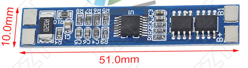

Messaggioda Foto Utenteedgar » 3 lug 2022, 0:02
gianniniivo ha scritto:Purtroppo il contenitore dell'avvitatore non consente di includere il bilanciatore
Ne esistono di molto compatti. Ho usato recentemente un modello da 8A per 3 18650 che ho alloggiato facilmente tra due batterie.
Magari riesci a farcelo stare
