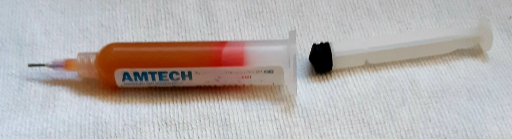

Non esiste nulla di più devastante di un flussante pessimo.
Io con questo mi trovo molto bene.
Ne usi una piccola quantità e il risultato è ottimo.
