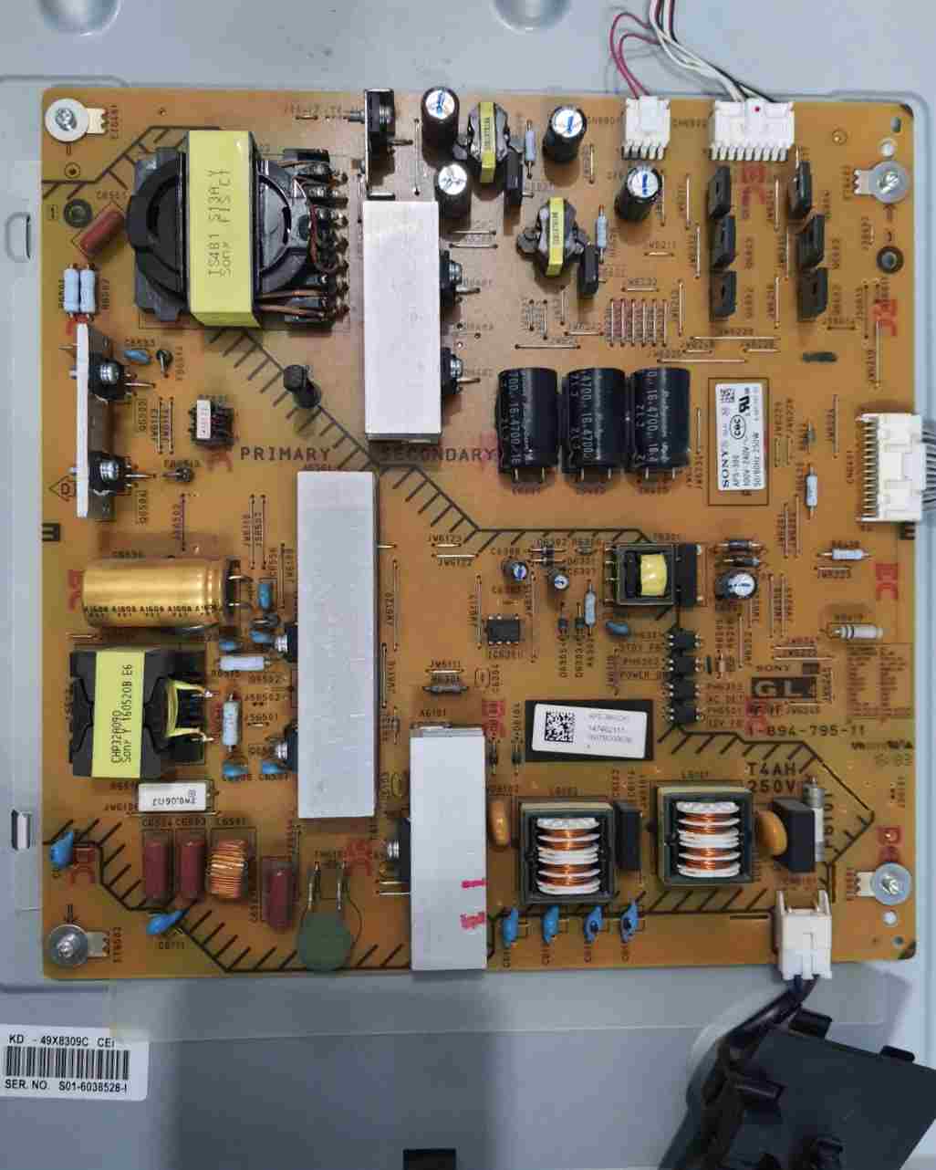

buonasera a tutti,chiederei un aiuto a scovare il difetto che impedisce l'accensione di questa tv,i miei controlli preliminari si fermano al controllo del cavo di alimentazione ed il primo fusibile che sono a posto..inoltre ho trovato una tensione di 12 volt sui 3 grossi elettrolitici

Messaggioda Foto Utentepino81 » 28 nov 2023, 12:50
sono voluto addentrarmi ulteriormente ed ,ho controllato la tensione sotto alimentazione e vi è una tensione di 120v al primario del grande trasformatore e 12 volt alle varie uscite del secondario,invece al trasformatore piccolo a sinistra in basso vi sono 120 volt da un lato e 700 dall'altro.. non saprei cos'altro controllare... si potrebbe escludere un problema di alimentazione?

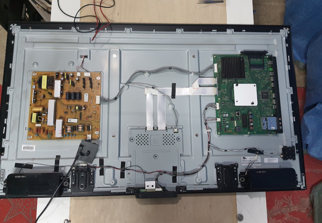

[3] Re: Aiuto riparazione tv Sony Bravia
Messaggioda Foto Utentepino81 » 28 nov 2023, 14:34
il codice modello è KD-49X8309C ma non sono riuscito a trovare lo schema

[5] Re: Aiuto riparazione tv Sony Bravia
Messaggioda Foto Utentepino81 » 28 nov 2023, 18:19
ciao luxinterior,ma veramente nella tv non si accende proprio nulla.... però ho controllato i 2 trasformatori e si ha corrente alternata,quindi presumo che l'oscillatore sia ok...

[6] Re: Aiuto riparazione tv Sony Bravia
Messaggioda Foto Utenteluxinterior » 30 nov 2023, 9:30
Molto difficile andare alla cieca (anche perché non sono un esperto di riparazioni TV)
Se non c'è al cunsegno di vita io comincerei dalla scheda alimentatore Proverei a misurare le tensioni sui vari elettrolitici per verificare che siano attendibili (non corrette ma almenoa a un valore plausibile) Se non trovi nulla di anomalo servirebbe lo schema. Se possibile farei la prova col solo alimentatore collegato

[8] Re: Aiuto riparazione tv Sony Bravia
Messaggioda Foto Utenteluxinterior » 30 nov 2023, 14:11
Visto da lontano puzza di alimentatore almeno un led da qualche parte dovrebbe accendersi
Forse potresti rivolgerti a forum dedicati ai riparatori tv dove bazzicano quelli del mestiere sicuramente sapranno darti informazioni più precise.
Oppure, seprando che la scheda sia il problema e non una conseguenza, acquistare al buio un ricambio e incrociare le dita il codice è quello che vedi sulla scheda 1-894-795-11 La trovi anche su ebay a diversi prezzi.

[9] Re: Aiuto riparazione tv Sony Bravia
Messaggioda Foto Utentegico750 » 30 nov 2023, 16:45
Di solito si parte dal primario dell'alimentatore, devi avere i famosi 300 e passa volt sull'elettrolitico dopo il ponte raddrizzatore.
Se cosi fosse passi al secondario dell'alimentatore e controlli sui diodi di uscita le tensioni del driver per le barre led, le tensioni per la scheda madre e quella di servizio\standby che di solito è 5v.
Chiaramente scarica l'elettrolitico grande prima e verifica che i diodi non siano in corto..

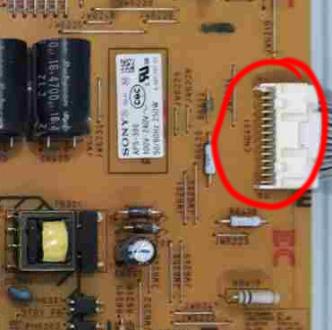

[10] Re: Aiuto riparazione tv Sony Bravia
Messaggioda Foto Utentepino81 » 1 dic 2023, 1:39
buona sera,ma ribadisco che qui,(nella foto) che è lo spinotto con i fili che vanno verso l'altra scheda verde si misurano 12 volt su più (e qualche piedino anche i 5 volt),
dato che i condensatori sono da soli 16 volt non credo che dovrebbero esserci di più di 12 volt,non ho controllato sulle uscite verso la barra a led e quella PCB più piccola in basso,ma domani lo farò e darò aggiornamenti..
