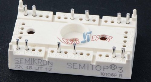

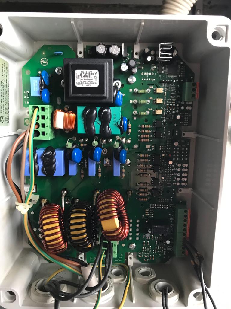

Ciao a tutti ho una scheda guasta di un regolatore di giri.
Questa scheda sarebbe alla fine tutto il regolatore di giri.
Installatato su un grosso gruppo frigo.
Posso pensare di aver trovato un componente guasto, ma ho bisogno di aiuto per capire se effettivamente è lui guasto.
SK45UT12 SEMIKRON
nella fattispecie ho trovato le resistenze bruciate che sono collegati ai PIN 28 e 27.
tecnicamente il pin 27 dovrebbe essere il comando che il tiristore riceve per entrare in conduzione.
è corretto?
Correggetemi se sbaglio, il pin 28 e 27 non dovrebbero avere continutà ma dovrebbe avere una barriera di potenzione tipo anodo cadoto. giusto?
Aspetto un vostro riscontro, grazie

Bobo360 ha scritto:tecnicamente il pin 27 dovrebbe essere il comando che il tiristore riceve per entrare in conduzione.
è corretto?
Per quello che puo valere il mio parere direi di si.
Bobo360 ha scritto:Correggetemi se sbaglio, il pin 28 e 27 non dovrebbero avere continutà ma dovrebbe avere una barriera di potenzione tipo anodo cadoto, giusto?
Pomeriggio ho letto il post, e d' istinto (credendo che tra gate e catodo di un SCR ci fosse un asola giunzione PN) ti avrei risposto si, giusto.
Meno male che non l' ho fatto.
Ora dopo cena, apro i cassettini del ciarpame, trovo due SCR li misuro con la funzione test diodo del multimetro convinto di trovare conferma della teoria e scopro che:
su un TIC106N con il puntale positivo sul gate e negativo sul catodo leggo 481 mV ,e penso, ok, ci sta...
Poi inverto i puntali del multimetro e leggo 266 mV, #-o e penso, perche....?
Allora prendo l' altro, un BT151-800R e si misurando tra gate e catodo in entrambe le direzioni bip che suona e 61 mV di lettura. ?% #-o
Onestamente non ricordo la provenienza dei due tiristori, ma sembrano nuovi quindi li ho dati per buoni, comunque appena ho un attimo li metto su breadboard e li provo.
Ma a sto punto, nel frattempo gradirei anch' io un riscontro dai piu esperti. :D
