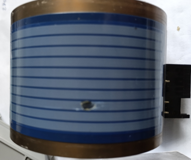

Ha ceduto al resistenza della mia lavastoviglie In un punto si è praticamente disintegrata e ora il circuito è aperto
Secondo voi possibile ripararla ? Ho probvao a scalfire al superficie per saldare un filo senza successo

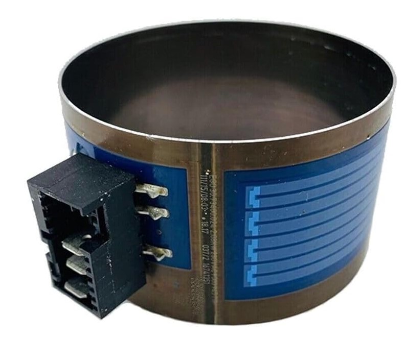

Sotto una foto presa da internet della resistenza

Questo è il danno
Ho trovato aliexpress ricambio a 20euro ma devo lavare piatti a mano per un mese...

La riparazione la vedo difficile.

Riparazione difficoltosa ed anche ammesso si riuscisse in qualche modo a farla ...... Come si ripristina l'isolamento in modo sicuro e soprattutto sicuro nel tempo ?

Messaggioda Foto Utenteluxinterior » 1 mag 2024, 17:28
Ok si acquista nuova vediamo se cinese o meglio da rivenditore italiano
L'accesso alla pompa non è semplice se non si vuole smontare tutto il fondo della lavastoviglie (e io non voglio....) non è il caso di fare prove devo fare la riparazione a colpo sicuro e i cinesi sappiamo...
Senza la pompa tra le mani non si capisce. L'involucro è tutta plastica La resistenza è avvolta sul tubo rame l'acqua passa all'interno del tubo Il lato esterno non è "bagnato".
Io, come ho detto, volevo ripristinare con filo e stagno ma non riesco a creare dei punti id aggancio.
Sicuramente dovrei anche coprire il tutto con qualcosa di isolante che resista al calore.
Dopo i vostri interventi ho deciso per l'acquisto del pezzo nuovo Dici bene Kiagliostro deve durare almeno qualche anno Inutile ritrovarsi la punto di partenza tra qualche mese

E' una resistenza BOSCH/SIEMENS. In quel punto non credo sia possibile la riparazione. Se cerchi i miei thread a me si era bucata in prossimità del bordo e l'ho riparata con resina epossidica, nel tuo caso è bucato l'elemtno riscaldante per cui escluderei la possibilità di riparazione in quanto sarebbe difficile ripristinare l'isolamento. Per la cronaca...non ricordo quanto ma costa poco.

E' collocata nella pompa circolatrice tenuta a pressione da due gusci.

Occhio che ci sono di diametri diversi. Non escludere l'acquisto di tutta la pompa in quanto il prezzo non è eccessivo.
