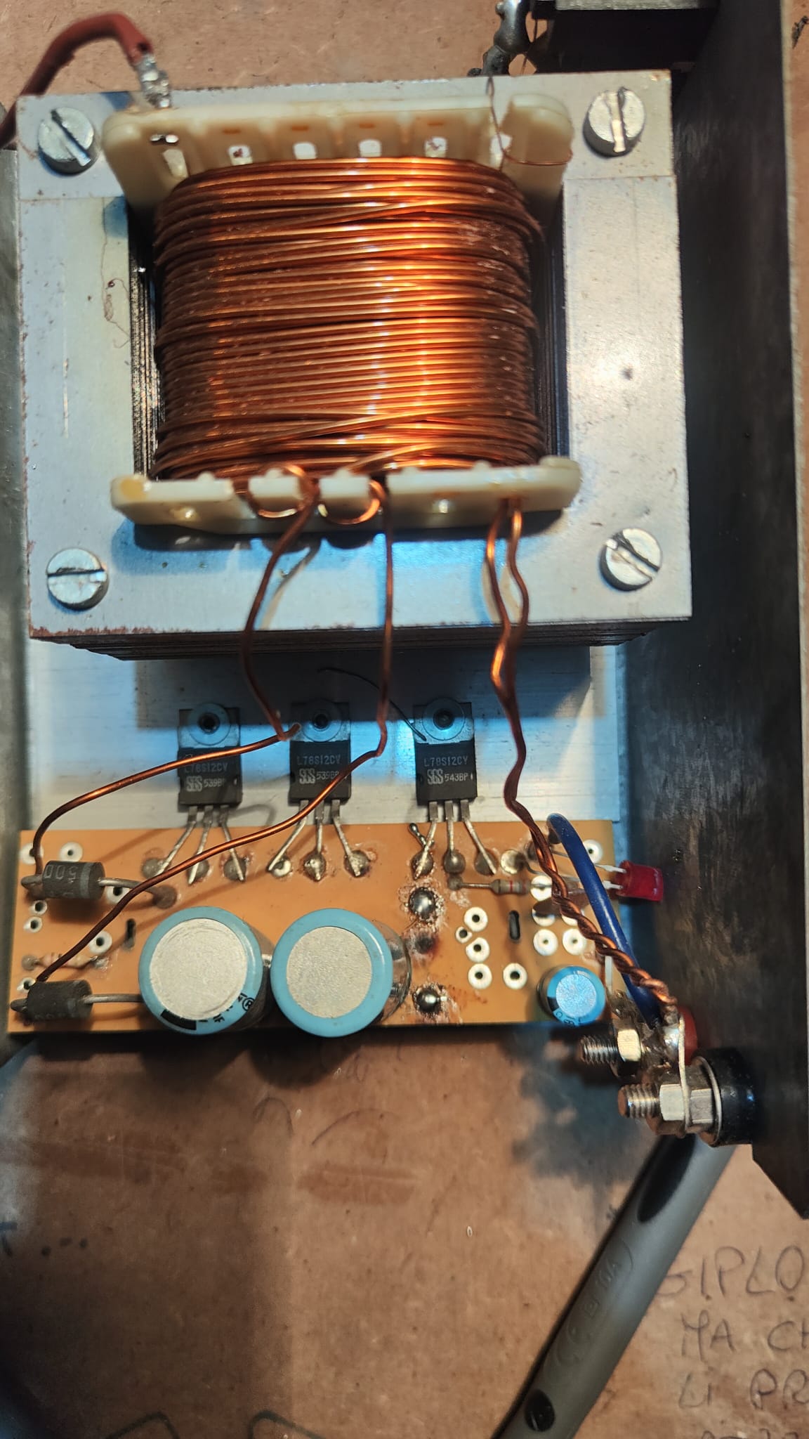

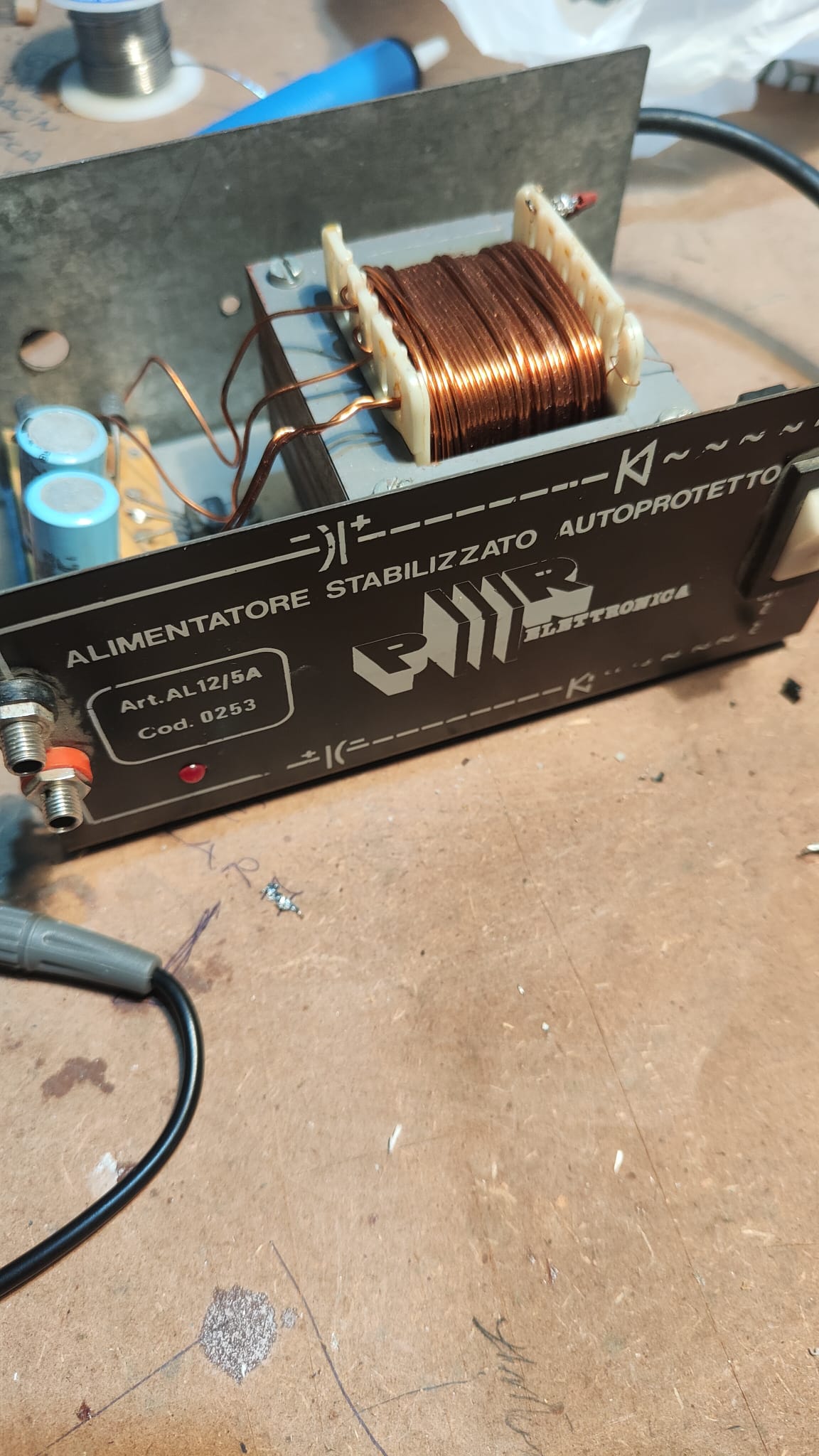

Salve, ho un alimentatore stabilizzato 12v 5a. L'alimentatore è guasto e manca probabilmente una resistenza che è saltata qualche tempo fa. La resistenza si è fusa completamente e quindi non sono riuscito a afre nessuna misurazione. Il problema è che all'uscita in questo momento segna 22v e non so come intervenire, cosa dovrei controllare? quale resistenza dovrei saldare?... Mi dare gentilmente una mano? Grazie.
Mi sembra un alimentatore realizzato molto molto molto terribilmente al risparmio .
Sembra che utilizzi tre 7812 in parallelo cosa che fino ad oggi non avevo ancora visto nemmeno in foto per mia fortuna.

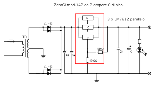

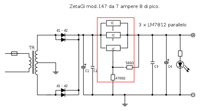

Qui c'è uno schema di massima di un modello simile.
Qui si parla di un modello simile al tuo.

Io conserverei il trasformatore (che dovrebbe essere un 15 + 15 V) e il mobiletto, e sostituirei la scheda elettronica con qualcosa di meglio.
Potresti farci un caricabatteria vecchio stile (ma per le auto odierne potrebbe non essere adatto).
Potresti farci un alimentatore singolo a 12 V, oppure un alimentatore duale 12 + 12 V, e tra gli estremi avresti 24 V.
Potresti farlo regolabile.
Potresti metterci un modulo cinese regolabile in tensione e corrente, mostrate su un display.
Insomma dipende da ciò che ti interessa fare.

Ti ringrazio ma non ho le basi fondamentali dell'elettronica.... so solo saldare e spesso riesco comunque a riparare le cose..
caspita... mai vista una cosa del genere a livello "industriale"..... questa soluzione di parallelare 3 "7812" e una "zozzeria" che di solito si fa in ambito obbistico ma con almento resistenze di bilanciamento di basso valore e qualche watt di potenza. Così è abberrante...
Al limite, metterei un LM338 ben dissipato come regolatore tensione per fare una cosa "semplice semplice"

In passato mi e' capitato due volte di parallelare brutalmente due regolatori, ma solo scegliendoli dallo stesso lotto di produzione, se invece non erano disponibili componenti dallo stesso lotto, solo invece usando delle resistenze da 0.22 ohm e 5W (in quel caso anche tre o quattro regolatori insieme) ... non e' il massimo, ma funziona "abbastanza" bene.
Sono comunque sempre state soluzioni "d'emergenza", per riparazioni al volo dove non era disponibile nessun altro materiale migliore, o "sul campo" dove bisognava farlo subito e non si poteva fare altrimenti ... come "progetto industriale", per qualcosa da vendere, lo vedo abbastanza tirato per i capelli
