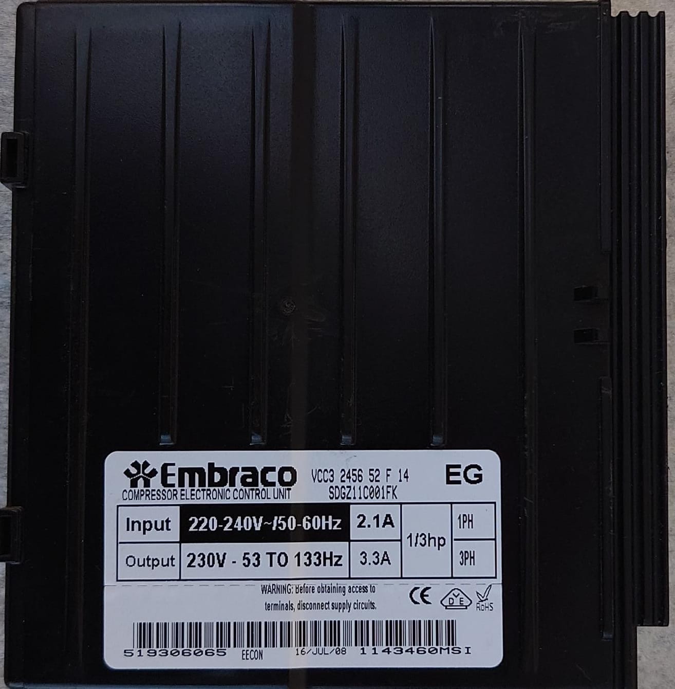

Ebbene ho smontato il modulo elettronico originale guasto con la massima cura per farlo analizzare da un ingegnere elettronico mio amico e dopo un accurata verifica ha detto che è irreparabile.
Il modello originale indica OUTPUT 53 to 133Hz 3.3A
Allego fotografie del modulo elettronico originale guasto:
Ebbene dopo un approfondita ricerca trovo il ricambio uguale all'originale con gli stessi parametri indicati e dopo aver inviato al venditore anche le fotografie dell'originale guasto lo ordino.

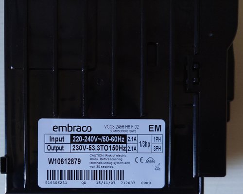

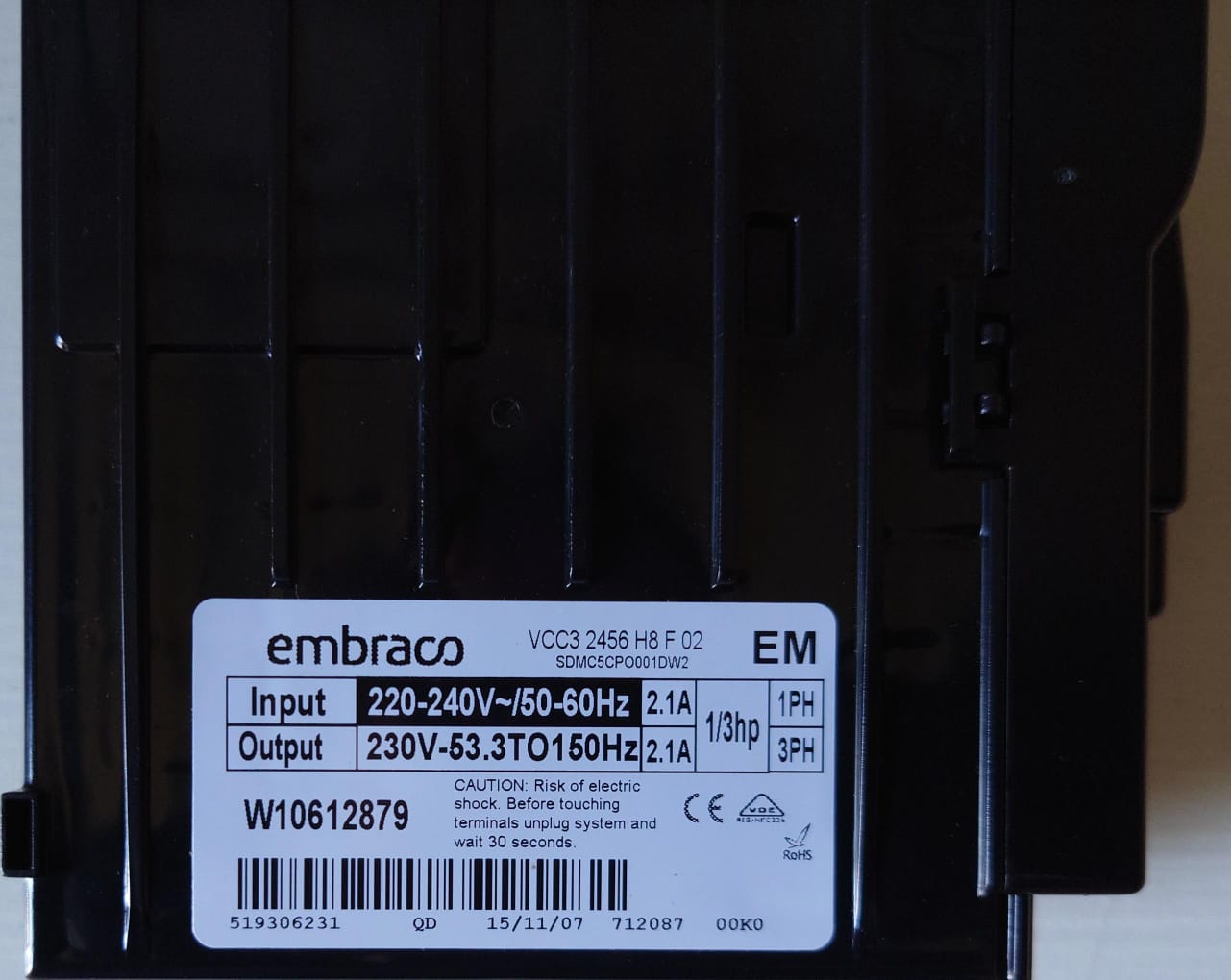

Ebbene, inviano proprio il modulo elettronico che io avevo nel modo più assoluto evitato, ovvero con OUTPUT 53 to 150Hz 2.1A.
Allego il modulo elettronico che ho ricevuto:
Ebbene all'apertura del pacco ho subito avviato il reso.
Domanda: se per assurdo, in attesa di tempi titanici per ricevere il modulo esatto, usassi il modulo errato ricevuto (semmai i connettori fossero uguali) cosa potrebbe succedere nel peggiore dei casi? Grazie.

L'ingegnere elettronico disse:
"La parte di potenza dell'inverter è cotta.
IGBT integri".

I dati di targa sono diversi: il ricambio errato eroga una corrente inferiore all'originale e già è un problema, è poi in grado di generare frequenze superiori all'originale, altro problema. Se non c'è nemmeno la certezza che i collegamenti e i segnali di controllo siano uguali, direi che non è il caso di rischiare ulteriori danni.
A voler essere pignoli anche la marchiatura CE e VDE non è riuscita benissimo

Da catalogo/manuale son due controlli diversi.
uno è "frequency", l'altro "drop-in"
https://www.embraco.com/wp-content/uplo ... ctions.pdf
Come infatti il cliente dovrà attendere il ricambio corretto. Sono comunque dei ricambi di concorrenza/compatibili provenienti dell'Asia dove anche il marchio stampato embraco credo sia farlocco.
