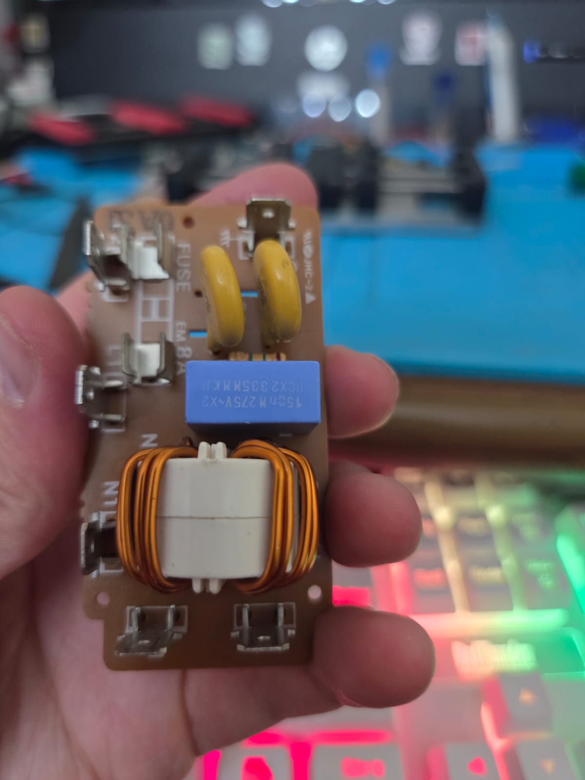

Salve a tutti ho un microonde de longhi MW419 che non si accende né riscalda. L'unica cosa a funzionare sono alcuni comandi della tastiera, il resto è tutto morto. Ho di già individuato il diodo sul circuito di alta potenza però adesso ho un altro problema. Analizzando la scheda in foto, scheda alla quale si collega subito il cavo di alimentazione, era presente un fusibile 8A 250V saltato, testando tra fase (sul faston del filo di alimentazione) e massa, ottengo una caduta anomala di 120V. Ho scollegato la scheda e per capire se il corto fosse sulla scheda, ed effettivamente dalla scheda isolata, continuo ad avere 120V. Ora chiedo a voi esperti, è anomala questa tensione, in quanto dovrei ottenere 220 V in AC giusto? Inoltre in caso affermativo, non riesco ad individuare il componente difettoso, sapreste aiutarmi? Grazie.

Quel circuito è il filtro di rete .
La tensione non si misura facendo riferimento alla terra.
Se è saltato il fusibile, hai un cortocircuito perciò devi controllare i componenti che non siano in corto.

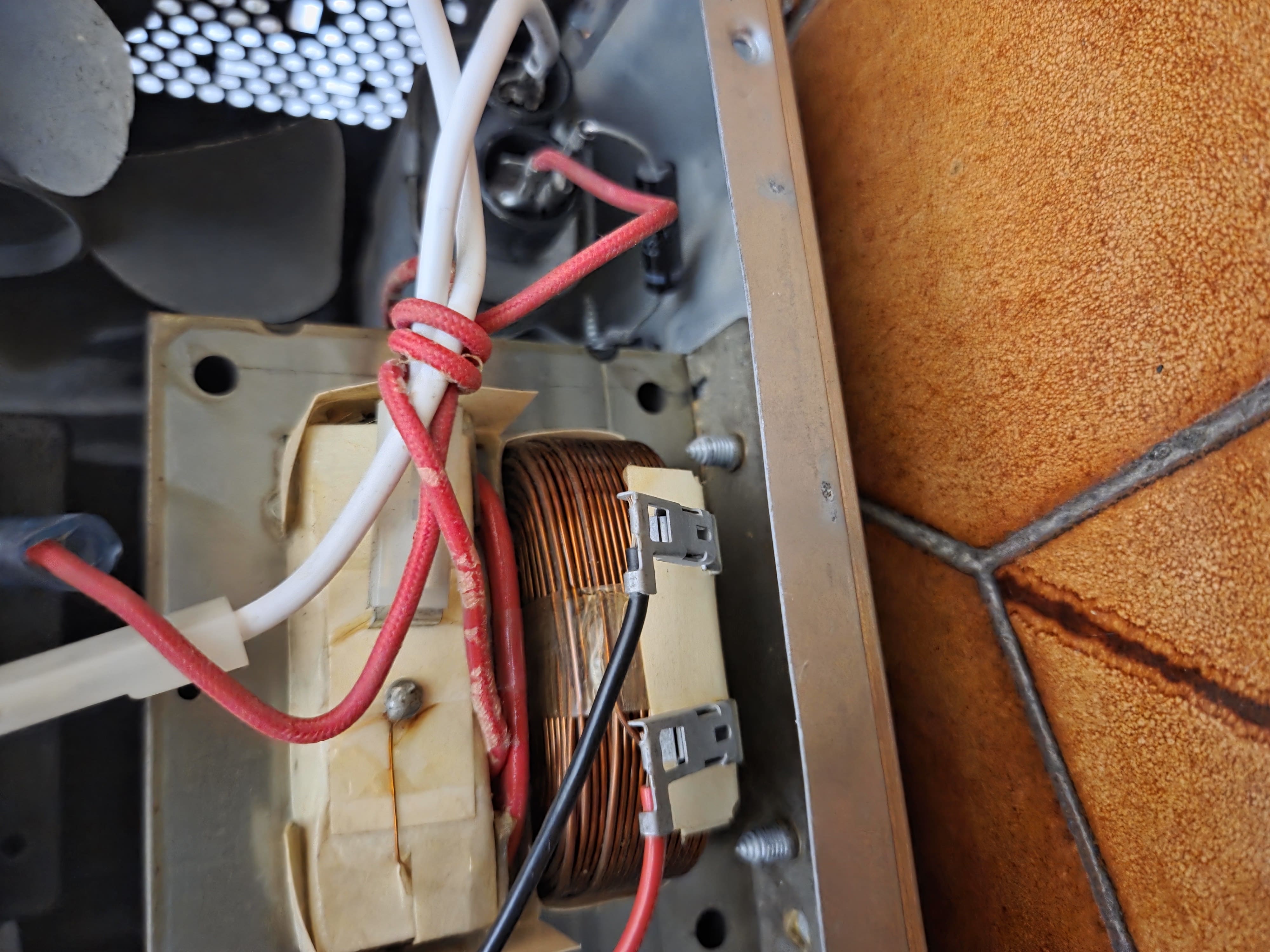

Posta delle foto della scheda con il relè e il trasformatore.

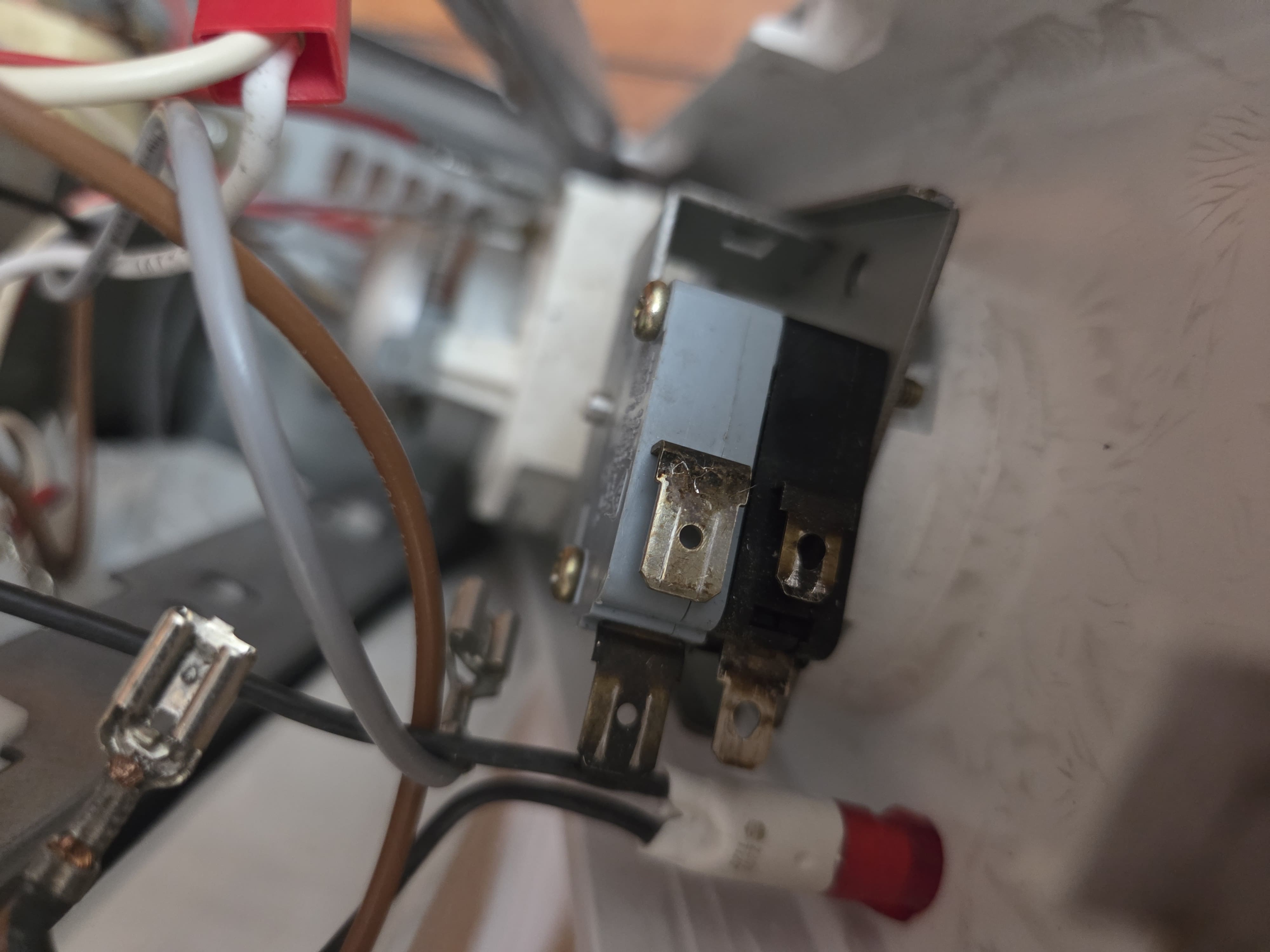

Ma devi vedere ( come ti avevo detto ) se il fusibile di rete, salta quando apri lo sportello.
Rimetti un fusibile, una tazza d'acqua dentro il forno, cvhiudi, programmi il forno e lo accendi; mentre sta funzionando, apri lo sportello, se a questo punto salta il fusibile, hai dei problemi sulla chiusura dello sportello.

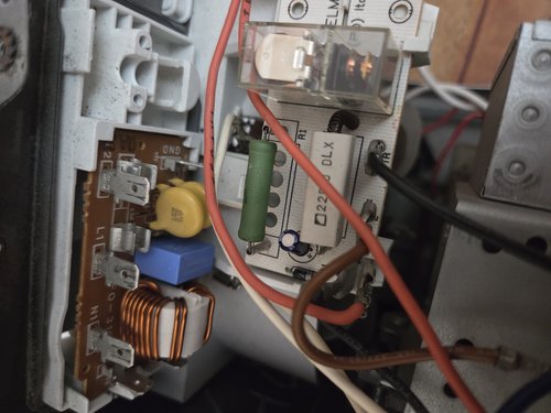

Grazie ad entrambi, c'è sempre da imparare. Allora vi posto delle foto delle componenti, molti cavi sono staccati nel tentativo di isolare il problema. Ho testato praticamente tutto, dal piccolo condensatore sulla scheda del relè al relè stesso con un alimentatore da banco. Il relè è un G2R-1A 24 V a 4 pin. Ho trovato solo il diodo sul condensatore di potenza aperto e intravedo delle bruciature sugli interruttori della tastiera.
Omi ha scritto:... Ho trovato solo il diodo sul condensatore di potenza aperto ...
E dici niente ... questo immaginando che tu l'abbia testato nel modo giusto per quel tipo di diodo, ovviamente.
Il secondario di quel trasformatore ( o almeno della maggior parte dei trasformatori montati sui microonde) da' 1200VAC come uscita, che poi vengono raddrizzati a singola onda e "piu o meno" livellati dal condensatore.
Ma non essendo questi componenti molto "standard", hanno caratteristiche che di solito non ne consentono il controllo con il solito tester ... ad esempio, il T3512 ha una VF di circa 11V, la serie HVM arriva a 14, altri modelli possono arrivare anche a 20V, e cosi via.
Un diodo per 1200V e' in genere costituito, internamente, da diverse giunzioni messe in serie, e quindi le cadute tipiche di tutte le giunzioni si sommano, se il tester alimenta il diodo con una tensione pari o inferiore a quella complessiva di caduta, te lo segnera' sempre aperto anche se e' buono ... per testarlo, servirebbe un'alimentatore che possa dare una tensione maggiore di quella di caduta (in questo caso per sicurezza almeno un 24 V, 36V vanno meglio), ed una resistenza per limitare la corrente circolante a meno di quella di solito sopportabile per quei diodi (in genere reggono fra 12 e 15 kV, ma solo 300 o 350 mA) .
Si collega la resistenza (1k, anche 1k5, due W almeno, meglio se 5W) in serie con il diodo, e poi il tutto all'alimentatore, e si misura la tensione sulla resistenza, poi si inverte la polarita' e si misura di nuovo ... se il diodo e' buono, in un senso non si misurera' nulla e nell'altro una tensione che sara' quella dell'alimentatore meno la caduta sul diodo (ad esempio, se l'alimentatore e' da 24 V e la caduta del diodo e' 14V, si misureranno solo una decina di V), se il diodo e' effettivamente aperto, non si misura nulla in nessuno dei due sensi, se e' in corto si misura la stessa tensione dell'alimentatore o poco meno in entrambi i sensi.
EDIT: dimenticavo, il diodo va ovviamente scollegato dal forno.
Il diodo potrebbe anche essere "parzialmente" in corto (solo parte delle giunzioni bruciate), ma e' piu difficile, comunque anche in quel caso si misurera' una tensione solo in un senso, ma piu alta ... basta ricordarsi che di solito quei diodi hanno almeno 10 o 11 V di caduta, se si misura una tensione che e' piu bassa di quella di alimentazione di meno di questa caduta, potrebbe esserci qualcosa che non va, e potrebbe valere la pena di sostituirlo.
NON proverei alla leggera (anzi, non fatelo proprio) l'uscita AC del secondario del trasformatore direttamente, oltre al notevole pericolo di "giocare" con 12KVAC (e magari di friggersi i polpastrelli o peggio), c'e' anche il rischio di friggere lo strumento ... se si sa cosa si sta facendo, e ci si procurano 10 resistenze da 22k ed almeno un paio di W, si possono saldare in serie, e poi, dopo aver scollegato tutto dal secondario, collegare tale serie all'uscita del secondario (ci sara' un solo filo, dato che nel 99% dei modelli uno dei capi e' connesso al telaio, quindi la serie va collegata fra telaio e uscita, attenzione a posizionarle in modo che stiano lontane da tutto, meglio ancora infilarle in un tubetto isolante), poi usando connessioni sicure e coccodrilli, si collega il tester, sulla massima portata in AC, SOLO ai capi di una delle resistenze, poi si tolgono le mani e qualsiasi cosa conduttiva dalla zona e si da tensione al primario (preferibilmente usando un cavo con interruttore, una ciabatta, qualcosa che consenta di tenere le mani lontane dal tutto), e si legge il valore misurato, che sara' un decimo di quello reale usando 10 resistenze (mentre la corrente circolante, con un totale di 220k, sara, fra i 5 ed i 6 mA soltanto, piu che sufficente per fare la misura).
Attenzione al fatto che a volte e' montato anche un "doppio" diodo in parallelo al condensatore (di solito riporta il disegno di due diodi uniti per il catodo, sul corpo, anche se non sempre), e' una specie di zener bidirezionale con tensione di conduzione che in genere si aggira sui 2kV e serve per proteggere il magnetron da tensioni troppo elevate, se questo si apre non c'e' piu la protezione, ma il forno potrebbe comunque funzionare, mentre se va in corto, il forno non funziona piu, e potrebbe far partire anche il diodo principale.
