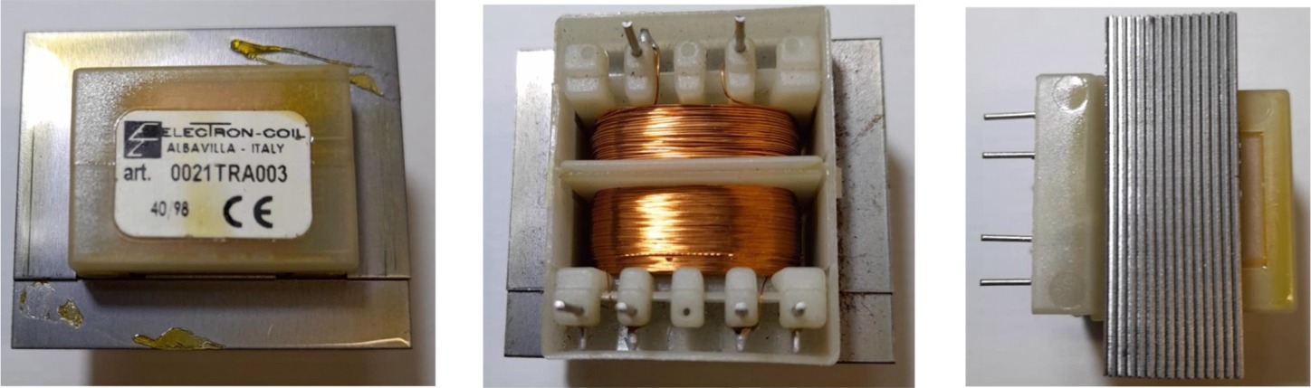

Salve. Scrivo al forum per vedere se è possibile capire a cosa serve un componente.
Mi hanno regalato una borsata di componenti discreti, niente di speciale: condensatori, resistenze, lunghissime strisce led, relè, un po' di materiale vario. Oltre a questi cerano anche cinque oggetti che a vista sembrano piccoli trasformatori ma in realtà non saprei cosa siano.
Quello che sembra il primario ha una resistenza di 10 Ohm mentre quelli che sembrano i secondari sembrano connessi solo i due pin centrali e con una resistenza di 1000 Ohm mentre gli estremi, pur essendo collegati visivamente a degli avvolgimenti non hanno alcun valore resistivo con altri pin o tra loro due.
Sapete cosa potrebbero essere? O a cosa potrebbero servire?
Grazie.

Messaggioda Foto UtenteSediciAmpere » 12 lug 2025, 14:47
È sicuramente un trasformatore, l'avvolgimento a tensione maggiore è quello con 4 pin (gli altri due potrebbero essere una predisposizione per modelli di trasformatore con più avvolgimenti, o con prese intermedie).
Purtroppo non c'è scritto niente, non ti so dire se sia un trasformatore d'alimentazione e se sia da 220 V

Messaggioda Foto Utentefrankis » 12 lug 2025, 14:52
Grazie SediciAmpere, ho pensato che potrebbe essere un trasformatore d'impedenza audio ma allora perché il pin 1 e 4 pur avendo del filo visibilmente collegato non si misura connessione tra loro e con gli altri pin? Mistero.

[6] Re: Cosa sarà?
Messaggioda Foto UtenteSediciAmpere » 12 lug 2025, 15:11
frankis ha scritto:perché il pin 1 e 4 pur avendo del filo visibilmente collegato non si misura connessione tra loro e con gli altri pin?
Sicuro che siano collegati? A me sembrano collegati solo i pin 2 e 3
Se c'è un filo saldato, ma non si riesce a misurare alcuna resistenza con nessuno degli altri PIN, significa che quell' avvolgimento è interrotto

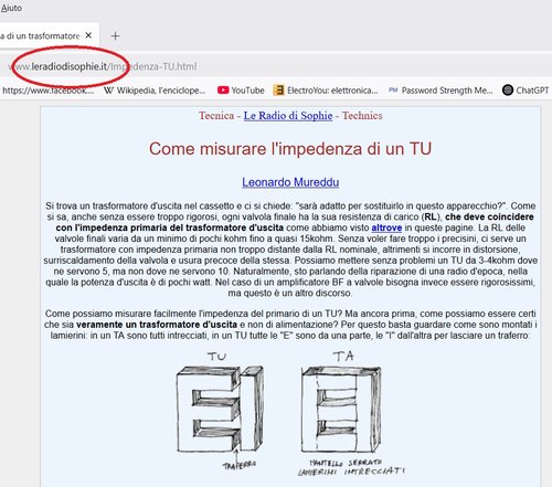

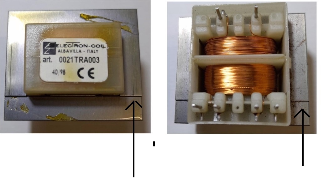

Messaggioda Foto UtenteTheodoro » 12 lug 2025, 18:16
Alimentazione o TR uscita audio? Cominciamo ad escluderne uno.
Il pacco lamellare è alternato (Alimentazione) o sono incastrati nello stesso senso?

Messaggioda Foto UtenteEtemenanki » 12 lug 2025, 19:08
Cosi al volo, dall'immagine sembrano a lamierini alternati, in tutti quelli "a traversa" che mi sono capitati in mano finora, la "traversa" aveva la stessa larghezza del pacco ad E, ed era o saldata al pacco, o tenuta da una "camicia" esterna, mentre li si vede che manca un lamierino sul lato opposto alla E, cosa tipica di quelli incrociati.
Inoltre mi sono capitati in mano gia molti trasformatori di alimentazione con il pacco a lamierini incrociati (ad esempio, quelli degli alimentatori "universali" a spina che ho aperto erano sempre tutti incrociati) quindi o l'indicazione di quel sito si riferisce solo ad uno specifico periodo o tipologia, oppure non e' corretta (nel senso che e' possibile che tutti o la maggior parte dei TU siano a lamierini incrociati, ma non e' detto che tutti o la maggior parte dei trasformatori con il pacco "a traversa" siano per forza TA) ;-) .
Peraltro attualmente, si producono piu trasformatori "a traversa", ma senza alcun traferro, specie per quelli di potenza la "traversa" e' direttamente saldata fondendo insieme gli angoli esterni della E e della I, probabilmente solo perche' la lavorazione e' molto piu semplice.
