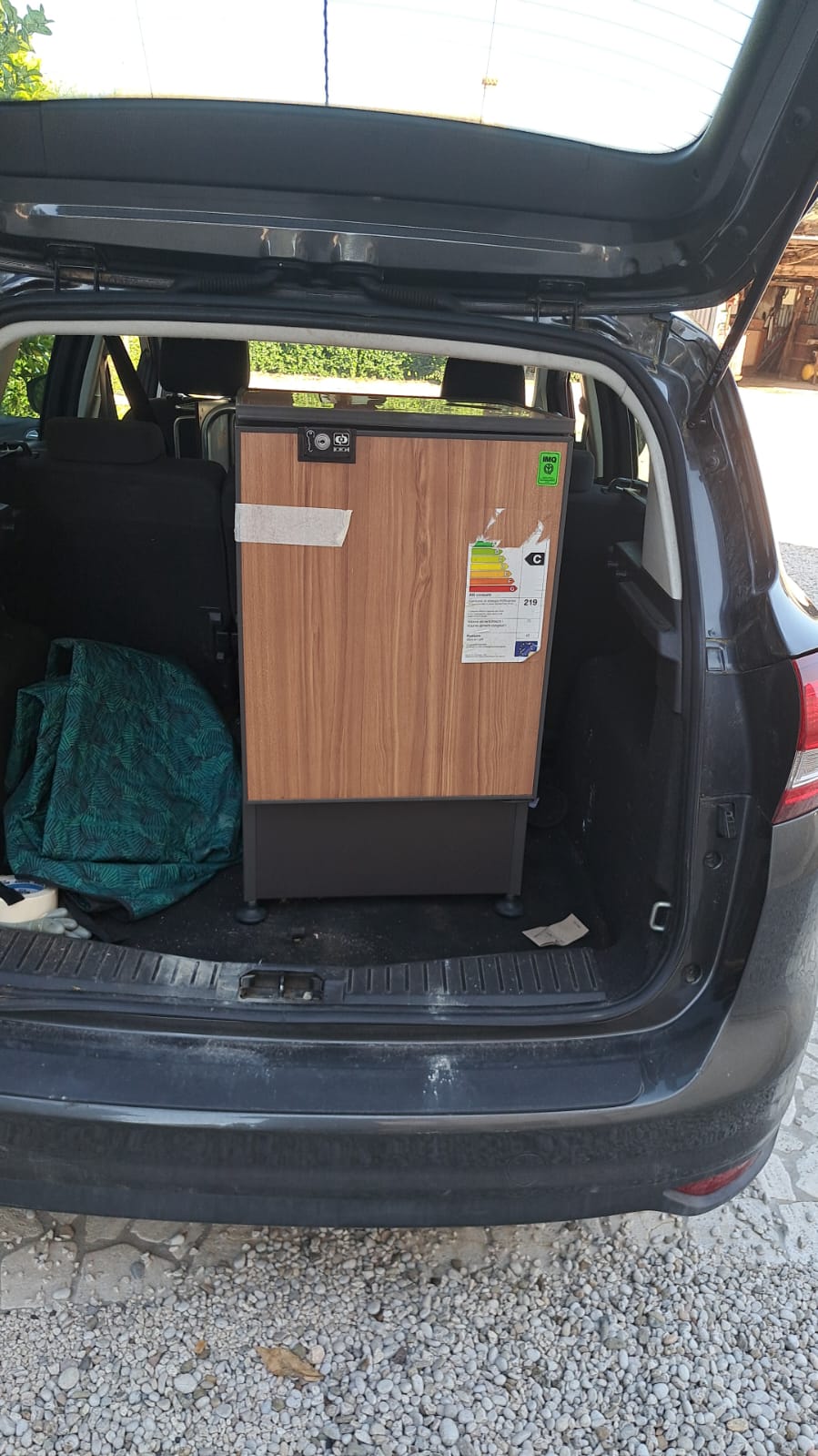

Ciao Ragazzi,
ho ricevuto un utile frigorifero da "laboratorio" borghi modello 135 fnf tipo b23395.
Vorrei sostituire la serratura i quanto non ho la chiave ma non si trova nulla in giro su questo frigo eppure
è in indesit, ma è possibile?
Non vorrei danneggiare la guarnizione..

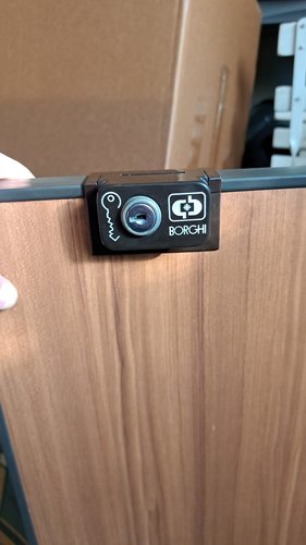

La foto non è molto dettagliata ma la serratura pare dello stesso tipo di quelle delle cassettiere da scrivania
In tale caso, l'apertura si può forzare con un trapano e punta per metallo da 2 o 3 mm, bisogna forare la serratura nel luogo della chiave e poi con punte crescenti allargare il foro fino a poter estrarre il nottolino centrale
Sulla cassa esterna della serratura dovrebbero esserci dei codici che permettono di risalire al modello esatto
Vedo un pezzo di nastro adesivo che tiene chiuso lo sportello, significa che la serratura e' aperta ?
Se si, hai provato a vedere che non abbiano messo le chiavi all'interno, magari fissate a qualcosa o in qualche scatolino o mensolina ? (o magari dietro o sotto, non sarebbe la prima volta che lo vedo fare)
Comunque se e' aperta non serve trapanarla, dovrebbe essere accessibile dall'interno.

Si è stata una colpo di fortuna.. regalato da una studio dentistico.
Io lo userò per conservare le provette con il micelio.
Confermo che è aperto ma non ho la chiave e vorrei utilizzare la serratura per evitare che i bambini lo aprano per gioco.

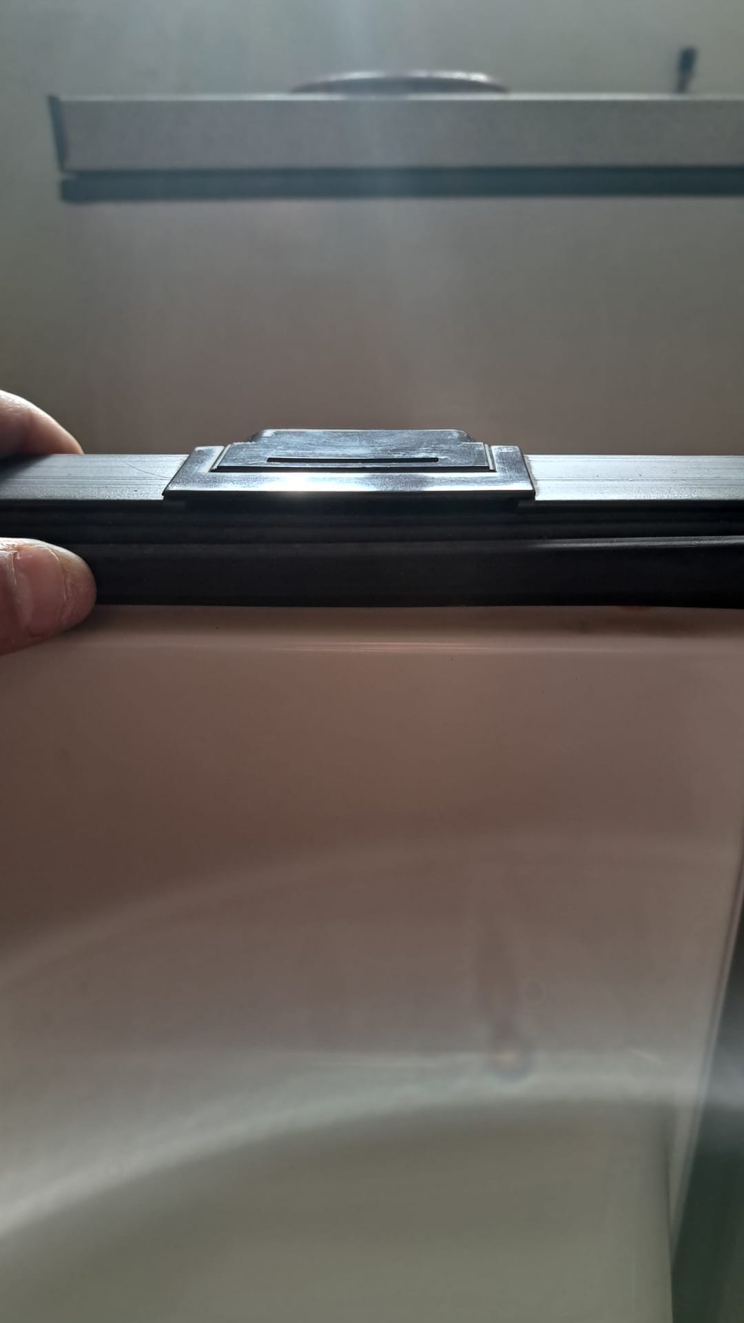

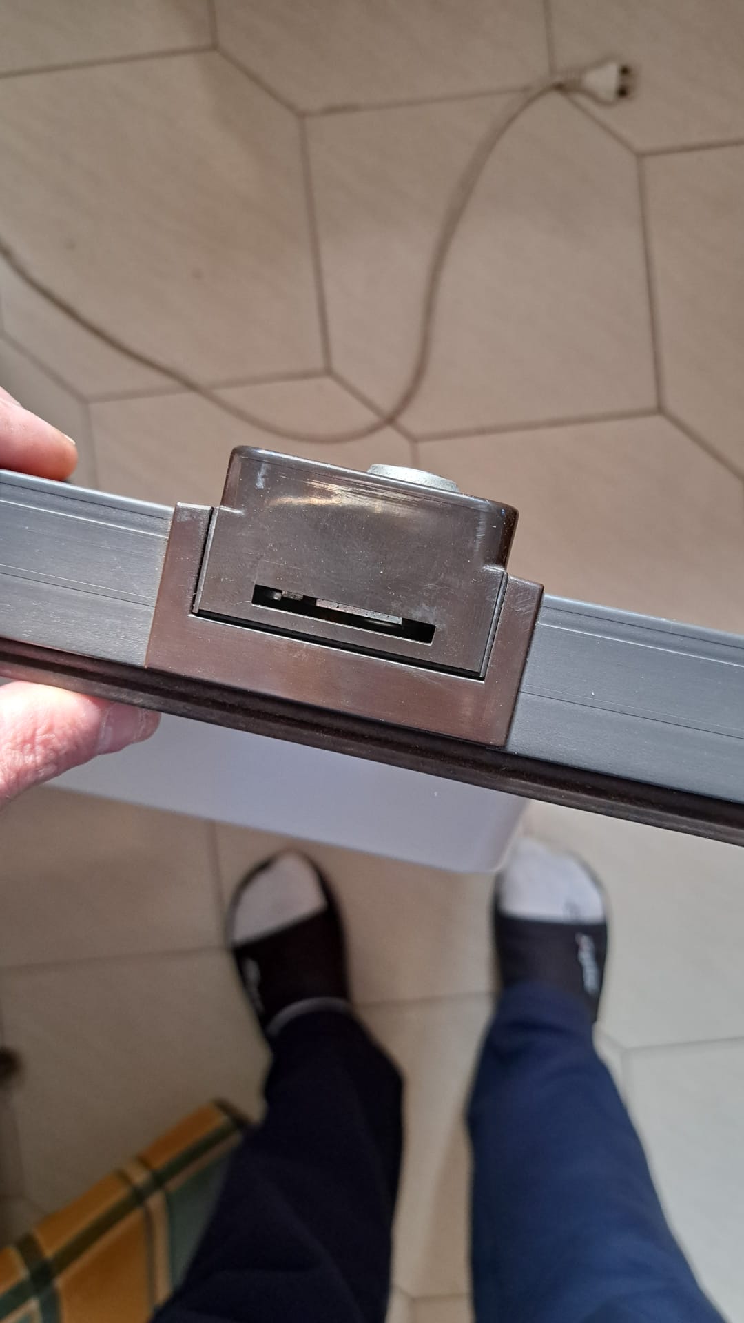

Di solito sono concepiti per evitareche il retro della serratura sia accessibile con la stessa chiusa (per evitareappunto chela aprano), ma se e' aperto, dovresti avere accesso al retro, e sempre di solito, quei cilindretti hanno semplicemente un'aletta posteriore avvitata dietro al cilindro (spesso con una vite, piu raramente con un dado)
Svitando quella e poi il dado che tiene il cilindro, puoi sfilarlo e chiedere in ferramente se ne hanno uno simile ... se non e' "a vista", magari serve togliere uno sportellino o un pezzo di carterino in plastica, forse a scatto, forse incollati ... hai una foto del retro della serratura, o comunque di dove dovrebbe esserci il retro ?
