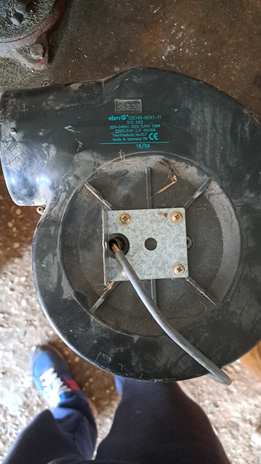

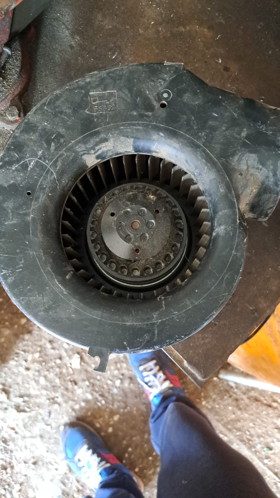

Ciao,
ho trovato questa ventola che dovrebbe essere funzionante ma non parte dando tensione AC 220 V direttamente ai cavi, sembra manchi lo spunto di avvio.
Possibile che serva un condensatore di avvio?

C'e' anche scritto sopra ... 2uF 450V ;-) (e se ha tre fili, il condensatore serve per forza, e' un motore asincrono monofase) ... se non c'e' indicato sopra dove va, controlla la resistenza fra ogni filo e gli altri, e vediamo di capire dove va collegato.
Se invece escono due fili, o uno si e' staccato, o il condensatore e' all'interno , in entrambi i casi devi aprirla.

Sembra che manchi il condensatore 2 microfarad 450V

Si infatti la mia astuzia aveva notato quella capacità indicata in targa... :D
I fili sono 3 (a parte uno verde e giallo che è la messa a terra):
-uno nero
-uno blu
-uno marrone
Secondo me a piacere cromatico il condensatore va sul nero... :D

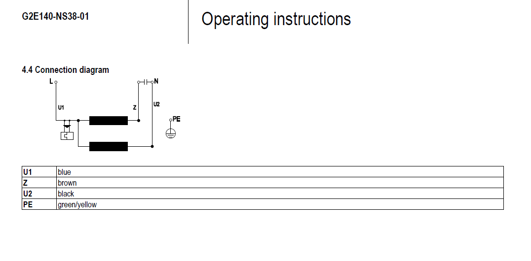

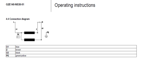

Intanto ho trovato un po di documentazione:
0900766b814de28f.pdf
(378.54 KiB) Scaricato 31 volte
0900766b814de28e.pdf
(288.97 KiB) Scaricato 44 volte

Se corrisponde alla tua ventola, allora il blu e' il comune (protetto termicamente, probabilmente il termico e' gia nel motore), ed andrebbe collegato alla fase, il nero e' quelo che va al neutro, ed il marrone va anche lui al neutro ma attraverso il condensatore ... essendo un monofase, se anche scambi fase e neutro non dovrebbe creare problemi, comunque.
