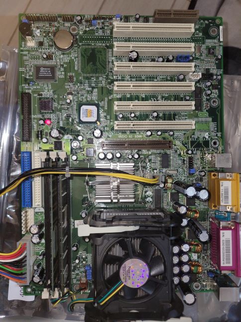

Ciao a tutti, spero che questo topic non sia considerato un intruso, ma vi parlo molto più di elettronica che di informatica :D
Mi sono messo in testa di riparare il circuito di accensione di una vecchia scheda madre, una Platinix 2A ( https://theretroweb.com/motherboard/man ... 092462.pdf ) che utilizzo ancora oggi per acquisire VHS con Windows XP e altre attività di retrocomputing, come l'uso di un floppy drive da 5.25".
La scheda madre funziona, ma non si riesce ad accendere regolarmente via ATX (in sostanza il pulsante di accensione mette in contatto due pin, che avviano l'alimentatore e quindi il computer stesso). Per accenderla devo mantenere collegata la massa dell'alimentatore con la linea 5V (filo verde del connettore di alimentazione) in modo che l'alimentatore sia già in moto, e a quel punto il pulsante di accensione funziona. L'idea di ripararla è più una scusa per imparare qualcosa.
Ho già sostituito tutti i condensatori accanto al connettore di alimentazione, uno era leggermente gonfio anche se gli altri sembravano in buone condizioni. Ho anche cambiato un condensatore accanto ad uno degli slot PCI, che era palesemente scoppiato.
Questa la scheda madre ora: link a sito esterno rimosso
Il tutto non ha sortito alcun effetto, il problema rimane. Vorrei una vostra opinione su come procedere O_/

Aggiungo in locale l'immagine della scheda, Foto Utenteflip79 le immagini devono essere caricate sul forum secondo regolamento

Mi spiego meglio: sì, in effetti gli alimentatori dei PC ATX sono in standby (quindi alimentati dalla corrente di rete) e in attesa di essere avviati. Normalmente l'avvio avviene sulla scheda madre mettendo a contatto due pin, appunto a bordo della motherboard, a cui è attaccato il pulsante di avvio del PC. Ecco, questo, su questa scheda madre, non funziona più. L'unico modo per avviarla è di mettere a massa il filo verde che arriva dall'alimentatore e poi, comunque, premere il pulsante. A quel punto funziona. Quindi immagino che sulla scheda madre ci sia un componente che si è guastato e vorrei, una volta sapendo qual è, sostituirlo.

è un compito un po' arduo: nel senso che a rigor di logica per risolvere il problema servirebbe lo schema elettrico della motherboard in questione, ma immagino sia quasi impossibile trovarlo;
oppure una buona dose di fortuna "battendo" con un multimetro in modalità di test di continuità i pin che fanno capo al tasto di accensione e vedere dove vanno a finire... magari un transistor o un circuito integrato ecc.
