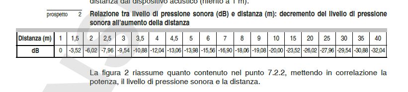

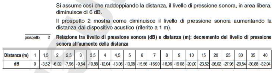

Ho scaricato la norma citata, sbagliando non l'avevo mai presa in considerazione. Avrei qualche domanda riguardo a come calcolare il numero dei dispositivi acustici.
Partendo dal fatto che la uni 9795 impone +5dB sul rumore di fondo e ad empio per un magazzino la UNI TR 11607 mi dice di considerare 63dB, io dovrò arrivare ad una pressione sonora in tutto il magazzino di almeno 68dB. Giusto?
Prendo la scheda tecnica di una sirena con lampeggiante alimentata su loop e vedo che alla massima potenza 92dB (A) ± 5dB @ 1m .
Il capannone è 36m x 20m.
Quindi dalla tabella prospetto 2 (la ho allegata non so come si fa ad inserire l'immagine qui)
si vede che a 20m di distanza si ha un'attenuazione di 26dB e andrei quindi a 66dB nel punto più lontano.
Allora dico, ne va messe altre. Eccoci all'acqua...

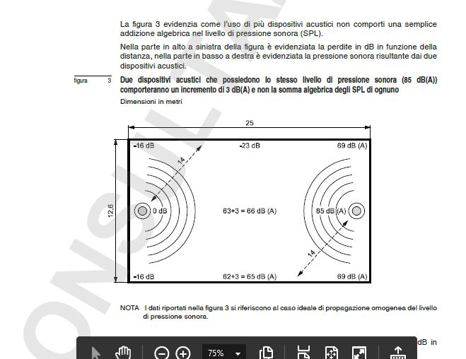

Dovrebbe essere spiegato nella figura 3 allegata, ma non ci capisco una mazza. Capisco solo che non si debba giustamente fare la somma algebrica delle pressioni sonore.
Altra questione spinosa è, oltre al rumore di fondo di cui si tiene presente, come si fa a tenere presente l'assorbimento acustico dovuto ad esempio a pancali pieni di tessuti distribuiti per il magazzino o comunque di altri materiali se non con una misurazione?

[19] Re: calcolo segnalazioni ottico acustiche impianto riv incen
Messaggioda Foto Utentearabino1983 » 25 mag 2017, 9:56
Riguardando la figura credo di averla capita. Secondo me ci si sono impegnati per farla complicata.
Quello che volevo capire è, se due dispositivi di uguale pressione sonora fanno +3dB, tre dispositivi quanto fanno? e 4? ecc....
Come si puo' presumere l'attenuazione del segnale acustico quando l'ambiente è pieno e ci sono i classici corridoi di fuga o comunque come considerare l'attenuazione dei vari luoghi?
grazie
