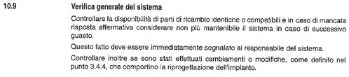

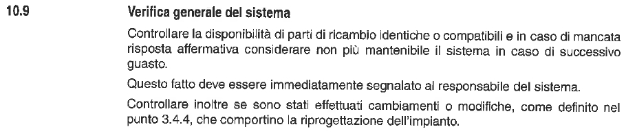

Messaggioda Foto Utenteiosolo35 » 5 apr 2017, 14:29
Io la vedo in questo modo:
Il signor Foto Utentearabino1983 durante la sua (definizione della UNI 11224)"verifica generale del sistema" ha riscontrato delle anomalie sull'impianto, ha pensato che l'impianto debba essere modificato in quanto centrale ed apparecchiature collegate ad essa non sono più idonee.
Ha quindi intrapreso la strada (definizione della UNI 11224)del "sistema modificato".
In questo caso, ai sensi della UNI 11224, il progetto deve essere rifatto.
Foto Utenteiosolo35
51,6k 7 11 12
Messaggi: 4111
Località: Trento

[26] Re: Sostituzione impianto rivelazione incendi
Messaggioda Foto Utentearabino1983 » 5 apr 2017, 15:16
iosolo35 ha scritto:Io la vedo in questo modo:
Allora, il sistema è convenzionale e la centralina guasta non si trova più nulla. Io ho consigliato di installare una indirizzata dato lo sviluppo dei locali, quindi ci vuole il progetto e questo è chiaro.
Pero' se avessi voluto, avrei potuto dire di installare la solita tipologia cioè convenzionale e non credo che sarebbe necessario il progetto in quanto è una mera sostituzione dei componenti.
Va da se che è buona norma, visto che si rimette a nuovo l'impianto di sostituire anche i cavi, ma non sarebbe un obbligo.
