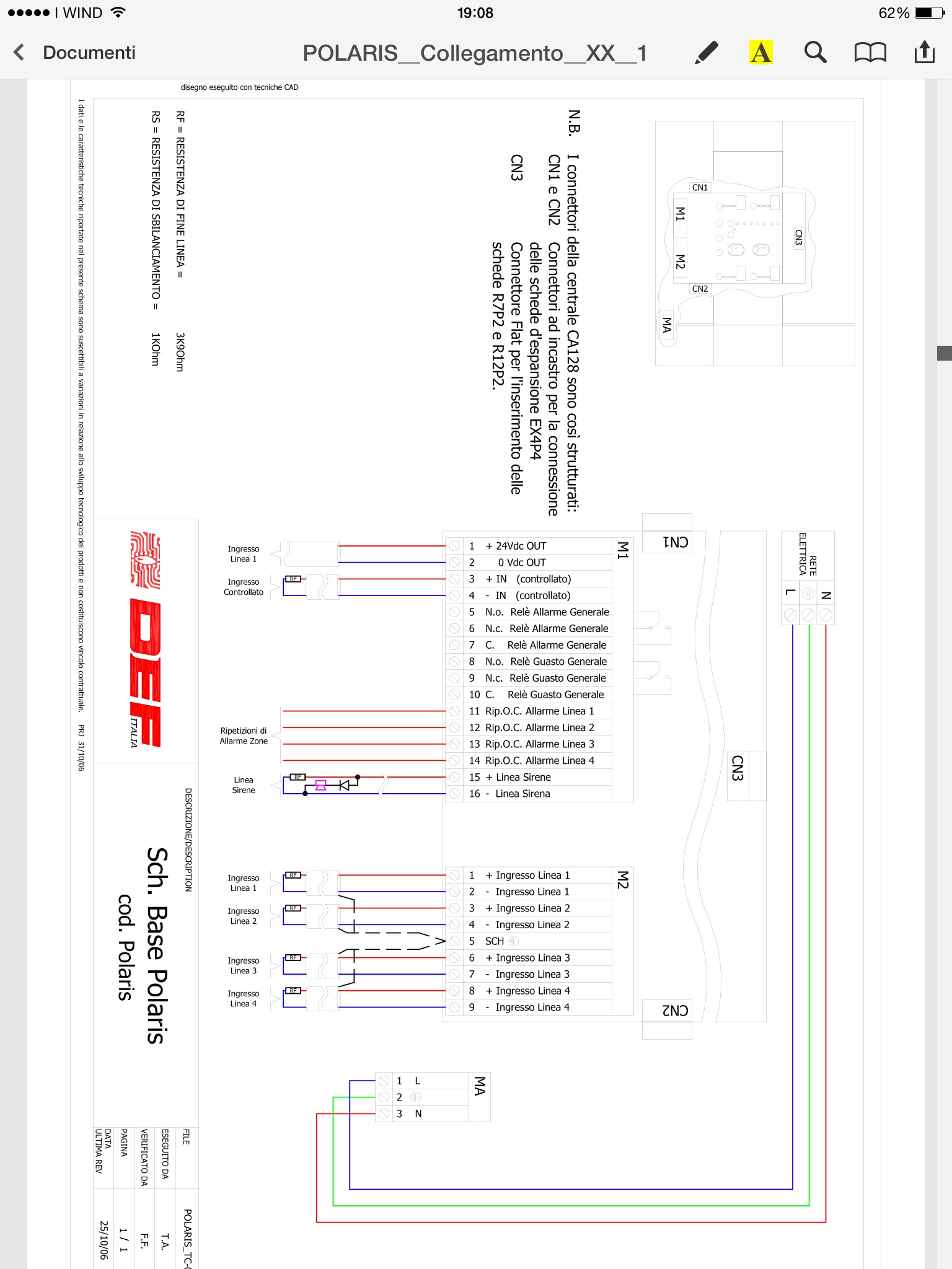

Salve devo andare a ripristinare una centrale antincendio convenzionale Def Polaris 4.8.12 che dei ladri hanno distrutto, devo collegare ad essa 8 pannelli ottico acustici , ora sulla centrale cé una uscita supervisionata da 400ma dove collego una sirena esterna , per i pannelli devo sfruttare un alimentatore esterno ed un relè visto che assorbono 130ma l'uno.
Domanda : i pannelli per la normativa uni devono essere supervisionati oppure no
Pannelli ottico acustici

Se la sirena è supervisionata perché non dovrebbero esserlo i pannelli?
