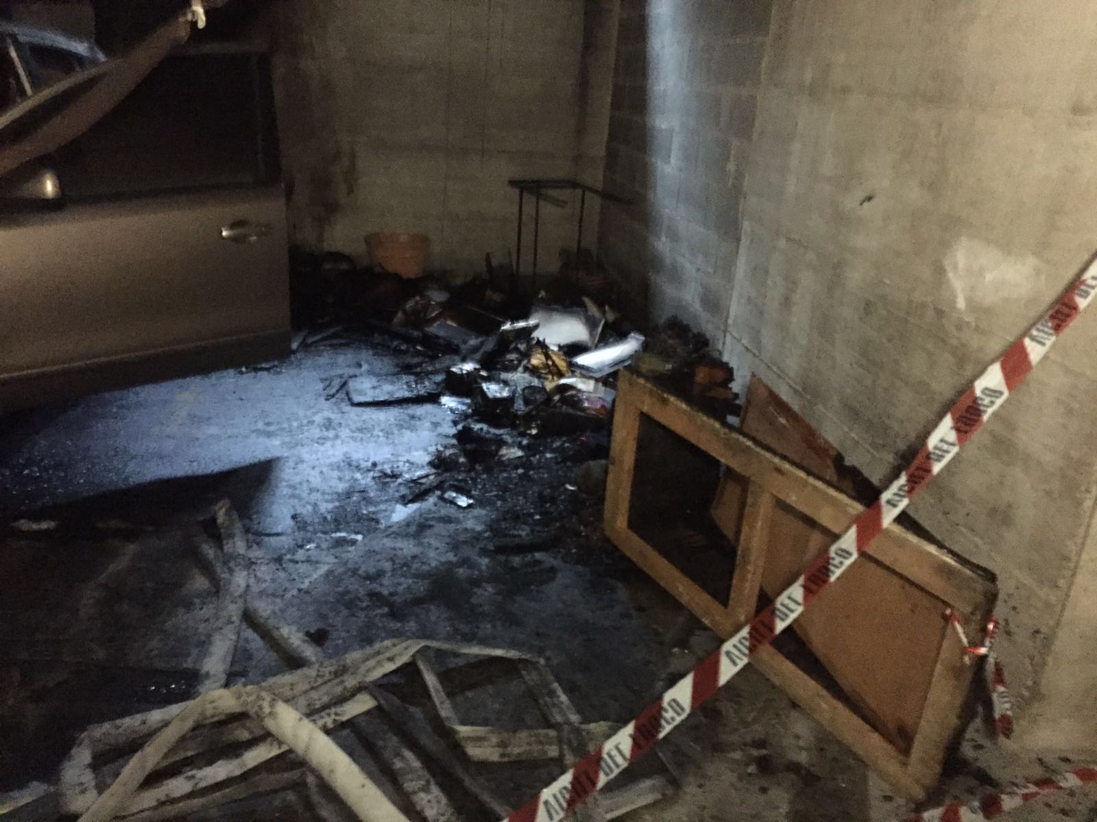

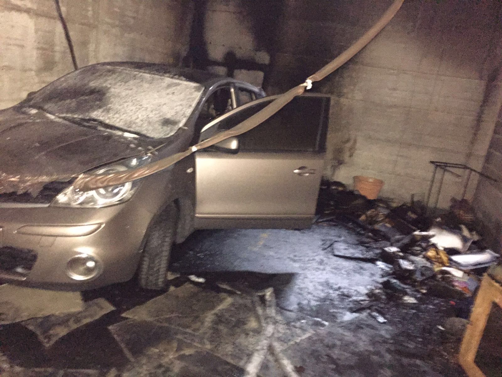

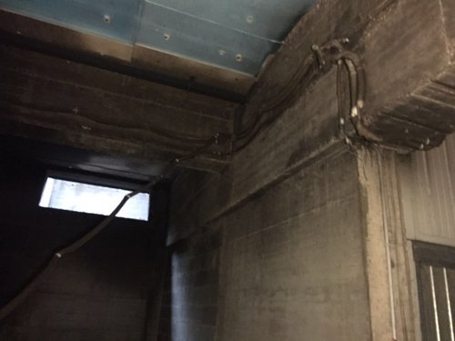

Messaggioda Foto Utenteiosolo35 » 23 feb 2016, 7:59
Capisco il tuo pensiero ma credo che la manutenzione e le verifiche imposte dalla 11224 servano proprio a quello a contenere il degrado ed anche a pulire le apparecchiature, la scorsa settimana, il 16 febbraio, c'è stato un incendio in un'autorimessa e gli inquilini hanno visto tantissimo fumo ma poche fiamme, anche la perizia dei VVF ha stabilito una quantità importante di fumi ma pochissimi danni alla struttura edile per il calore (anzi l'appartamento sopra il box che ha preso fuoco è stato reso subito agibile).....questo è un motivo per il quale preferisco installare anche la rivelazione ottica e non solo termica.
