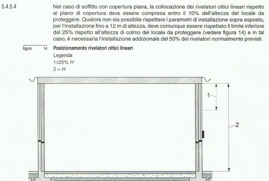

buongiorno a tutti
Gradirei la conferma del mio ragionamento
Devo proteggere con rilevatori lineari un magazzino di 1400 metri quadri. Lungo 60 metri e largo 25 metri.
Per coprirlo mi basterebbero due rilevatori lineari disposti parallelamente al lato lungo
Però il soffitto non è piano, ma è formato da una unica campata con travi di altezza minima 1 metro (dove si appoggiano alle colonne, e di altezza al colmo di 2,5 metri.
Altezza al colmo 8,65 metri, altezza dei rilevatori da terra 5,80 metro, distanza del sottotrave dal pavimento 6 metri.
Quindi dovrei aggiungere il 50% dei rilevatori ovvero tre in tutto.
Osservazioni? Grazie

[4] Re: Rilevatori lineari: quanti?
Messaggioda Foto Utenteiosolo35 » 19 set 2017, 11:09
Da quello che scrivi, ne deduco che sei oltre il 25% dell'altezza al colmo. Secondo me non rispetti la norma UNI 9795 art.5.4.5.4.

[5] Re: Rilevatori lineari: quanti?

[6] Re: Rilevatori lineari: quanti?
Messaggioda Foto UtenteMike » 19 set 2017, 11:39
Devi verificare il rispetto del limite inferiore di posa Hs<= 0,25H.

[7] Re: Rilevatori lineari: quanti?
Messaggioda Foto UtenteGiuliano58 » 19 set 2017, 11:47
iosolo35 ha scritto:Da quello che scrivi, ne deduco che sei oltre il 25% dell'altezza al colmo. Secondo me non rispetti la norma UNI 9795 art.5.4.5.4.
Esatto, sono oltre il 25% dell'altezza del colmo, per questo pensavo fosse sufficiente aumentare del 50% la quantità dei rilevatori.
L'art. 5.4.5.4 tratta dei soffitti piani.
Io credo di dover seguire l'art. 5.4.5.5

[8] Re: Rilevatori lineari: quanti?
Messaggioda Foto Utenteiosolo35 » 19 set 2017, 11:52
No, i rivelatori lineari possono essere installati fino al massimo del 25% rispetto al colmo, oltre tale limite non puoi farlo, nel rispetto della norma.

[9] Re: Rilevatori lineari: quanti?
Messaggioda Foto UtenteGiuliano58 » 19 set 2017, 12:01
iosolo35 ha scritto:No, i rivelatori lineari possono essere installati fino al massimo del 25% rispetto al colmo, oltre tale limite non puoi farlo, nel rispetto della norma.
Uhmm, pensavo che mettendone tre avei soddisfatto la norma.
In questo caso ne dovrei mettere uno per ogni campata, parallelo alla campata stessa?
Mah, il professionista che si occupa della prevenzione incendi nella relazione scrive quanto vi allego

[10] Re: Rilevatori lineari: quanti?
Messaggioda Foto Utenteiosolo35 » 19 set 2017, 12:10
Forse il tecnico antincendio dovrebbe leggere bene la norma.....se il soffitto è piano i rivelatori possono essere installati entro il 10% dell'altezza del locale, possono essere installati fino ad un massimo del 25% rispetto all'altezza ma si devono aggiungere un 50% di rivelatori, sopra il 25% non si può andare (se valesse il discorso del tecnico antincendio si potrebbero installare anche a 2 metri da terra?????????)
