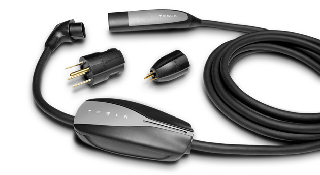

un cliente interessato all'acquisto della Tesla S, mi chiede informazioni sulla ricarica.
Per ora ho chiarito questi aspetti:
- è prevista la ricarica domestica a 3 kW, con adattatore specifico fornito da Tesla;
- è prevista la ricarica "domestica" a 11 kW 3F, con adattatore specifico fornito da Tesla;
- è prevista la ricarica "domestica" a 16,5 kW, con Tesla wall connector.
Poi si può caricare ai supercharger.
Inoltre viene fornito un cavo tipo 2 con il quale immagino si possa ricaricare ovunque sia disponibile una presa tipo 2. Ovvero anche sulle stazioni di ricarica in CC, ma fino a che potenza?
