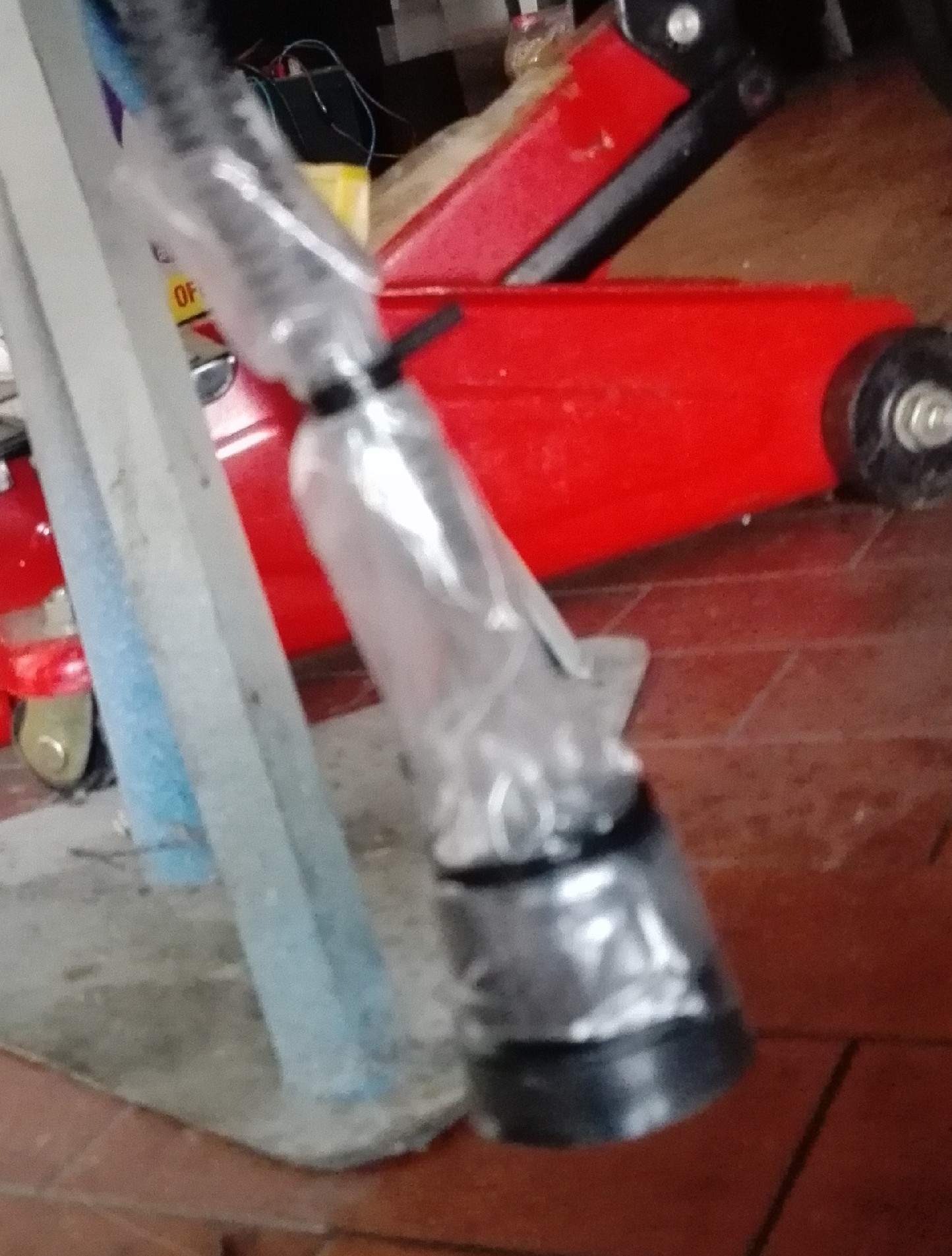

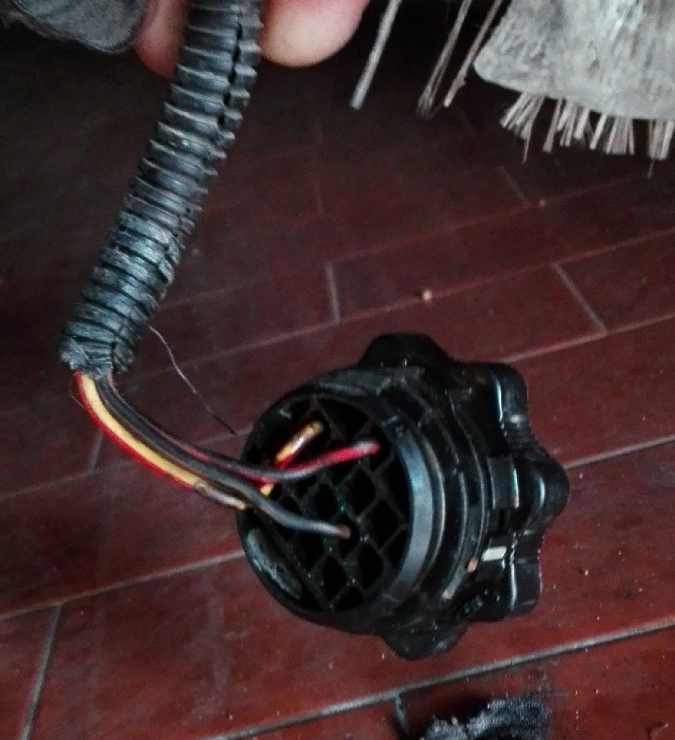

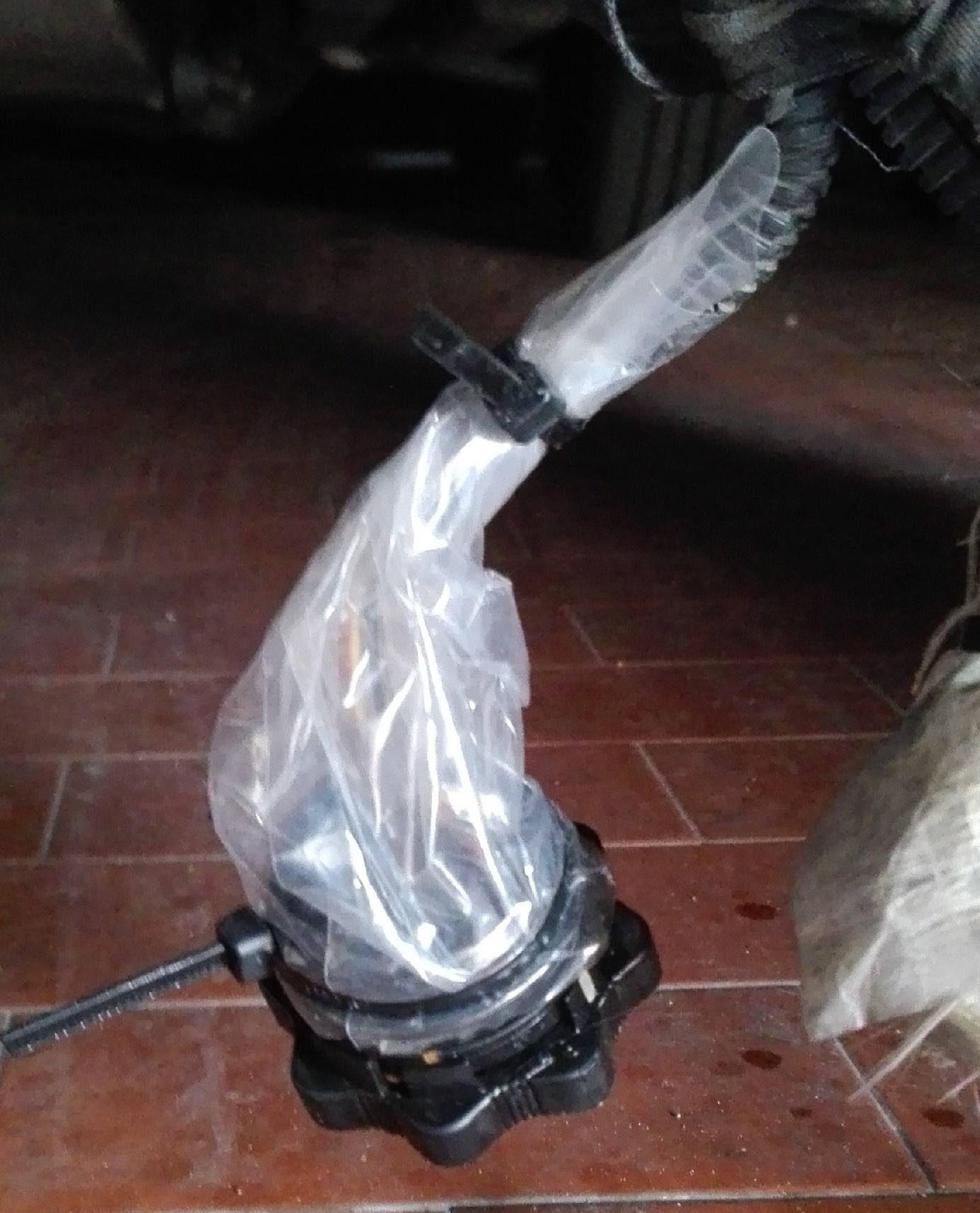

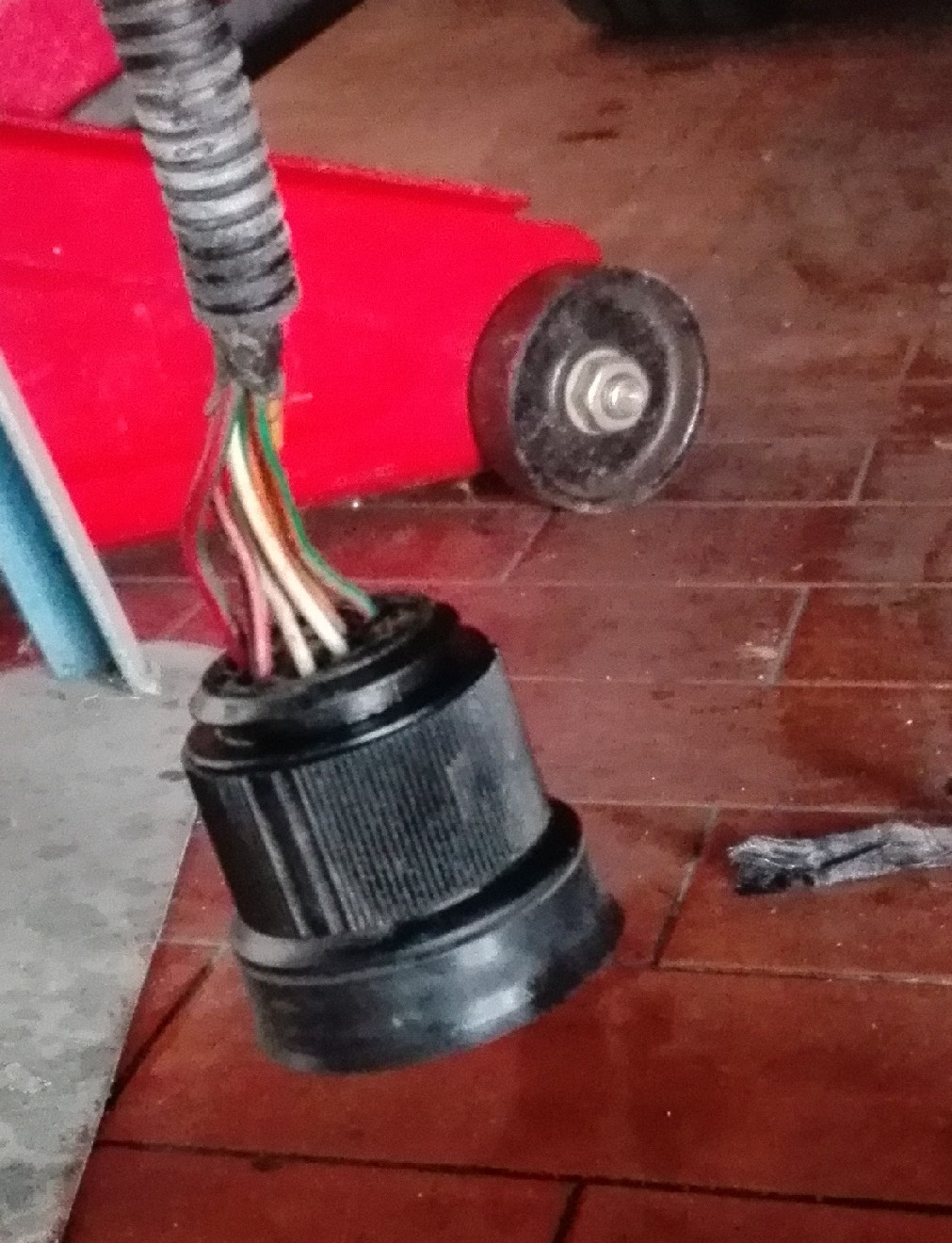

dunque....ho agito secondo il mio discutibile standard...
I connettori hanno entrambi la ghiera girevole, inoltre la posizione molto scomoda mi rendevano difficile fare un lavoro serio con gel o altri materiali liquidi.
Imbrattare tutto col silicone mi sembrava troppo anche per me... allora soluzione "temporanea": contatti puliti e lubrificati con apposito spray, e una copertura amovibile (foglio plastico+fascette) per vitare getti diretti e sporco.

[19] Re: Sostituzione/protezione connettori cassone batterie.
Messaggioda Foto Utentealev » 22 ott 2016, 19:29
Devo dire che a suo tempo, su una automobile a motore termico (piuttosto inclinato) il cui spinterogeno beccava schizzi d'acqua quando pioveva, un sistema analogo lo adottai per sostituire la protezione originale che si era rotta
Funzionava bene, direi :-)

[20] Re: Sostituzione/protezione connettori cassone batterie.
Messaggioda Foto Utenterichiurci » 22 ott 2016, 19:33
speriamo :mrgreen:
E' un tentativo, smontare i cassoni è veramente un lavoraccio, e così per lo meno i contatti sono un minimo lubrificati e riparati.
